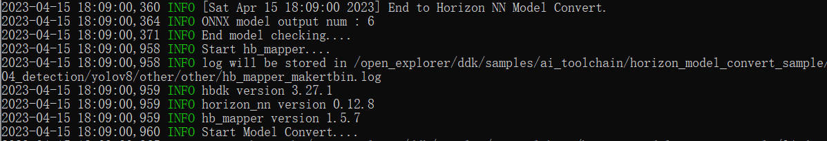

用户您好,请详细描述您所遇到的问题:
  1. 请问如何更新hb_mapper和horizon_nn
  2. 下图是我的2.5.2开发链和容器;版本
  3. 我看到别人的版本有更新的
容器和工具链是这样:-
docker run -it --rm -v “D:\docker\horizon_xj3_open_explorer_v2.5.2-py38_20230331”:/open_explorer -v “D:\docker\BPUCodes”:/data/horizon_x3/codes openexplorer/ai_toolchain_centos_7:v1.13.6-
你好,从图中三个工具的版本看,您使用的确实是旧版本的,从评论也可以看出,是1.13.6版本的。
OE2.5.2版本的工具链可以从下方链接中获取:
https://developer.horizon.ai/forumDetail/136488103547258769
OE包和docker都需要下载哈!
