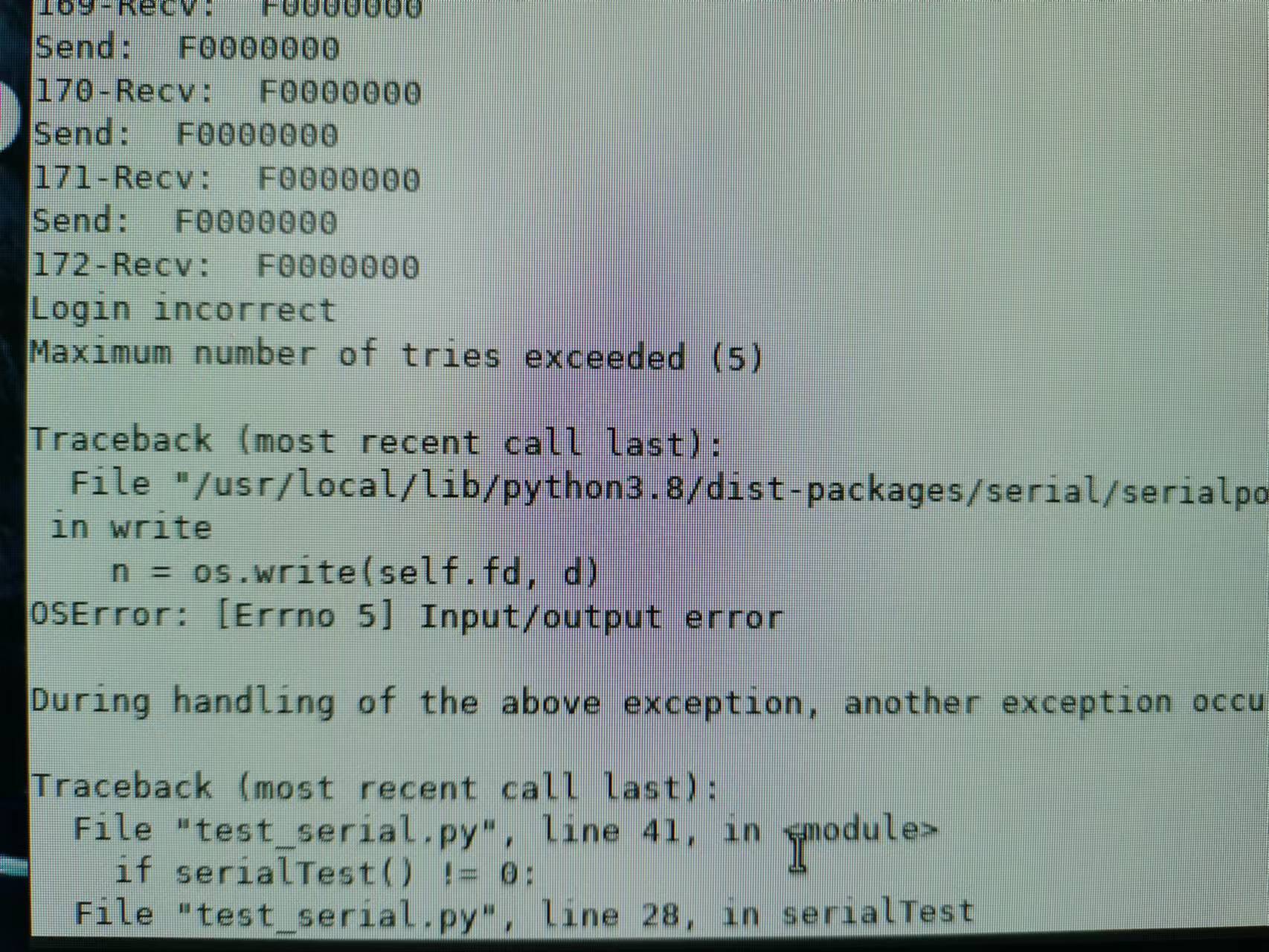

  3. 问题描述: 根据 https://developer.horizon.ai/forumDetail/118363908493968301 的贴子进行将调试串中转为普通串口,使用app/40pin_samples/test_serial.py 在发送接收后,运行一段时间数据里会报错如下图,使用ttys03无此问题,数据回环过程中还会出现login incorrect ubuntu login:

这个错误是因为ubuntu的login进程也在使用串口0,所以会有问题。-
想要使用串口0,需要把login服务停掉。
临时关闭方法: sudo systemctl stop serial-getty@ttyS0.service
始终关闭的方法:sudo systemctl disable serial-getty@ttyS0.service 并且重启设备
你好,相关运行代码是? 可以复现吗?
可以复现。每次大概运行20到30秒就会出出现这个。,只是在DEMO的基础上加了 一个计数。即使使用原本的edemo也会这样。
使用代码为: /app/40pin_samples/test_serial.py
