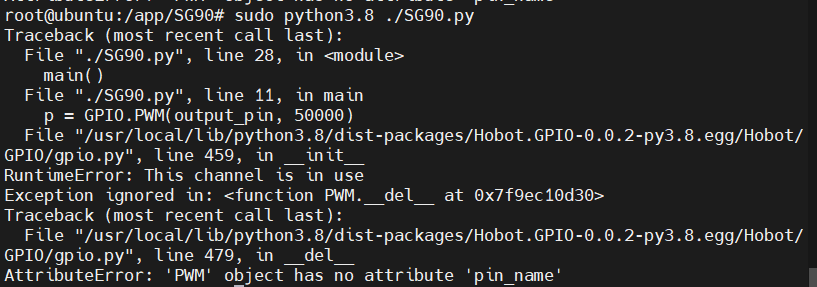

这是我编写之后出现的错误,但不知道如何修改。

不能搞GPIO.setup,把setup去掉就不会报错了

可以参考实例手册和接口手册进行开发,直接复制外部代码不一定有效
