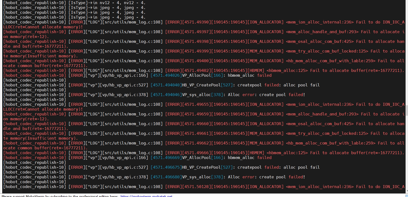

3.问题定位: 单进程运行yolov5 4路视频推理出现hbmem_alloc failed, 3路运行正常:

使用地平线自带的人手关键点检测测试4路视频,也是不行,如下图所示:
