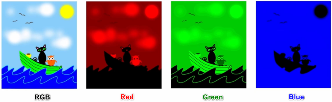

RGB是一种常见的彩色图像格式,图像的每一个像素点都会存储红(Red)、绿(Green)、蓝(Blue) 三个颜色通道的亮度值( 0 ~ 255,UINT8 )。基于此,如果按(R,G,B)的方式记录,那么(255,0,0)、(0,255,0)、(0,0,255)可以分别表示最纯粹的 红、绿、蓝,效果如下图所示。特殊地,若 RGB 三个通道的数值均为 0,综合得到黑色;若三个通道的数值均取最大值 255,综合得到白色。-
RGB 可表示的色彩数量可达256x256x256≈1677 万,远超人眼的感知范围(约 1000 万种),因此,RGB 被广泛应用于各种显示领域,与大家的日常生活息息相关。-

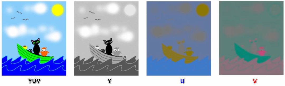

YUV是一种彩色图像格式,其中Y表示亮度(Luminance),用于指定一个像素的亮度(可以理解为是黑白程度),U和V表示色度(Chrominance或Chroma),用于指定像素的颜色,每个数值都采用UINT8表示,如下图所示。YUV格式采用亮度-色度分离的方式,也就是说只有U、V参与颜色的表示,这一点与RGB是不同的。-
不难发现,即使没有 U、V 分量,仅凭 Y 分量我们也能 “识别” 出一幅图像的基本内容,只不过此时呈现的是一张黑白图像。而 U、V 分量为这些基本内容赋予了色彩,黑白图像演变为了彩色图像。这意味着,我们可以在保留 Y 分量信息的情况下,尽可能地减少 U、V 两个分量的采样,以实现最大限度地减少数据量,这对于视频数据的存储和传输是有极大裨益的。这也是为什么,YUV 相比于 RGB 更适合视频处理领域。

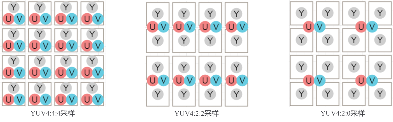

据研究表明,人眼对亮度信息比色彩信息更加敏感。YUV下采样就是根据人眼的特点,将人眼相对不敏感的色彩信息进行压缩采样,得到相对小的文件进行播放和传输。根据Y和UV的占比,常用的YUV格式有:YUV444,YUV422,YUV420三种。-
用三个图来直观地表示不同采集方式下Y和UV的占比。-
YUV444:每一个 Y 分量对应一对 UV 分量,每像素占用 3 字节(Y + U + V = 8 + 8 + 8 = 24bits);-
YUV422:每两个 Y 分量共用一对 UV 分量,每像素占用 2 字节(Y + 0.5U + 0.5V = 8 + 4 + 4 = 16bits);-
YUV420:每四个 Y 分量共用一对 UV 分量,每像素占用 1.5 字节(Y + 0.25U + 0.25V = 8 + 2 + 2 = 12bits);-
此时来理解 YUV4xx 中的4,这个4,实际上表达了最大的共享单位!也就是最多4个Y共享一对UV。

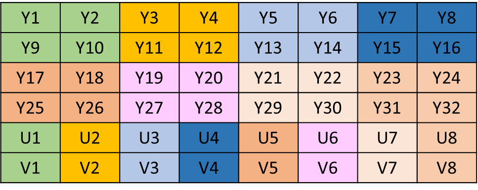

YUV420P是先把U存放完,再存放V,排列方式如下图:-

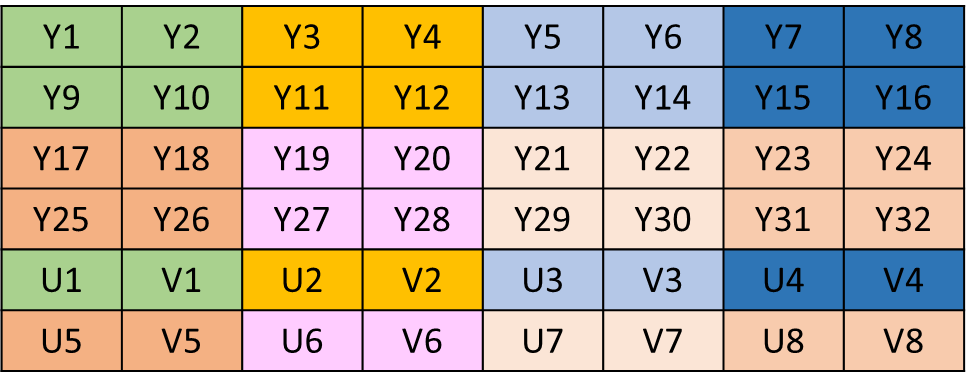

YUV420SP是UV、UV交替存放的,排列方式如下图:-
此时 ,相信大家就可以理解为什么 YUV420 数据在内存中的长度是 width * height * 3 / 2 啦!

NV12图像格式属于YUV颜色空间中的YUV420SP格式,每四个Y分量共用一组U分量和V分量,Y连续存放,U与V交叉存放。-

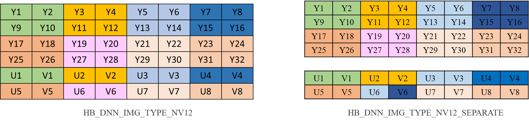

在一些嵌入式端模型推理的场景下,计算硬件申请DDR内存存储NV12数据时,又可以细分为两种情况,在此分别命名为 HB_DNN_IMG_TYPE_NV12 数据格式和 HB_DNN_IMG_TYPE_NV12_SEPARATE 数据格式。-
对于HB_DNN_IMG_TYPE_NV12 数据格式,Y分量和UV分量存储在一片连续的内存空间中,对于HB_DNN_IMG_TYPE_NV12_SEPARATE 数据格式,Y分量和UV分量分别存储在两块不同的内存空间中。-
