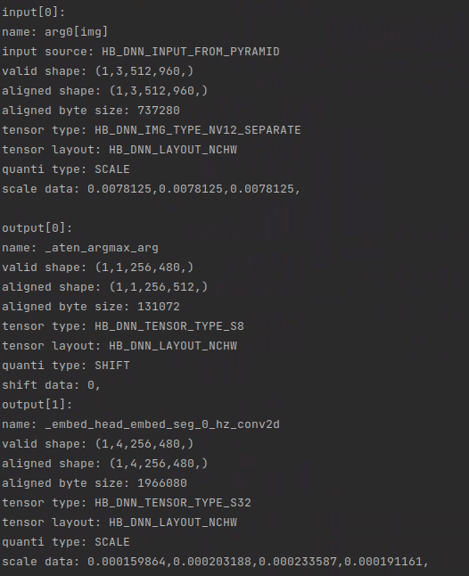

4.问题具体描述:我使用compile_perf.py编译hbm模型。编译完成后的模型我用hrt_model_exec看下了下模型的输出大小。如下图。我的问题是为什么输出是一摸一样的大小,一个宽被align到了512,一个没有?这个在hat中的代码如何来控制?

您好,因为这两个输出的数据类型不一样,argmax只支持int8/int16输出(index支持int32),conv支持以int32高精度输出,模型输入输出对齐规则是按字节数来算的,所以和输出的tensor type强相关,具体对齐规则可参考:模型输入输出对齐规则解析 (horizon.ai)
