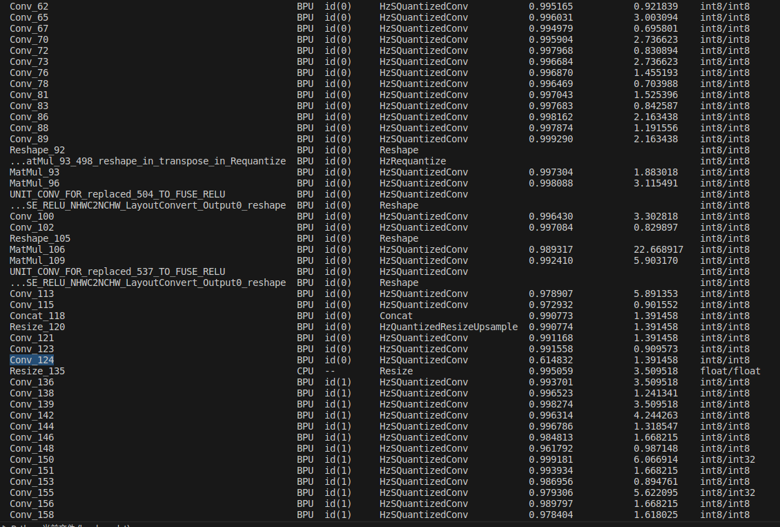

int8量化结果:其中某一层得分很低
1.芯片型号:J5
2.天工开物开发包OpenExplorer版本:J5_OE_1.1.45
3.问题定位:模型转换
4.问题具体描述:完整的onnx编译log在附件哈。
问题1:如图1是量化过程log,除了Conv_124得分很低,其它层得分很高,请问这个怎么解决呢?(试过配置文件中calibration_type参数,都是这个op得分低)
问题2:onnx经过PTQ之后,会生成3个onnx:原始onnx、优化onnx、int8的onnx,给定相同输入(训练集随便一张图),int8-onnx的输出和原始onnx是有差异的,
这个差异大小正常吗?

您好,在最新OE1.1.49环境下,对model_original_float_model.onnx,使用api:dbg.plot_acc_error()查找到了5个敏感node:
  • Conv_113
  • MatMul_109_transpose_0
  • Relu_111
  • Relu_111_reshape
  • MatMul_109
通过在yaml文件中设置:run_on_cpu: ‘Conv_113;MatMul_109’,上面5个敏感node运行在CPU上,如下图:
可是Conv_124的余弦相似度得分还是很低,如下图只有0.6:
您那边能帮忙看看嘛?原始onnx模型、预处理数据、yaml文件在腾讯微云:
https://share.weiyun.com/yEb559jA
