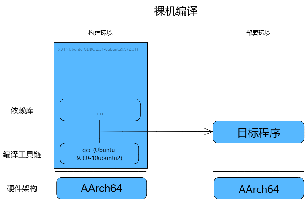

嵌入式设备的开发中,交叉编译是开发软件不可或缺的过程。由于交叉编译的定义是编译环境与目标环境不同,在提到交叉编译之前先讨论一个特殊情况。编译环境与目标环境相同–裸机编译(本地编译)。-
一、裸机编译
裸机编译是各类开发板、Pi让用户体验demo的常用方式。在PC上直接编译程序并运行运行也属于此类情况。
优点
  • 最大的优点无需配置环境,编译结束即可运行或调试
  • 可以通过apt直接下载依赖包
以X3 Pi镜像中/app/cdev_demo/rtsp2display[RTSP参考示例]下的Makefile文件为例:
demo所需的依赖库通常都集成在系统镜像中。

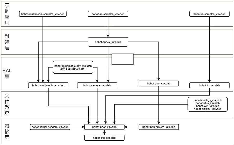

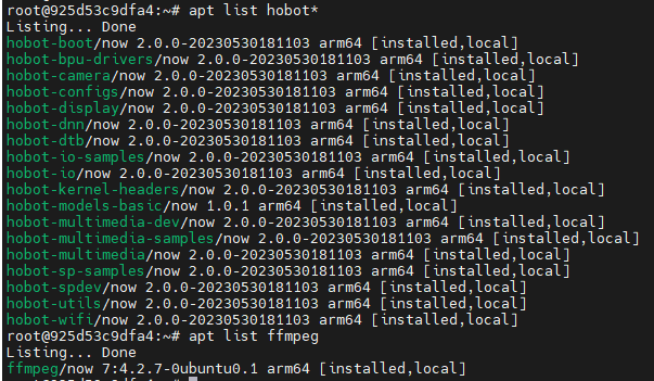

ffmpeg: libavformatlibavcodeclibavutil
hobot-spdev【7.1.7. 编译hobot-xxx软件包】:libspcdev

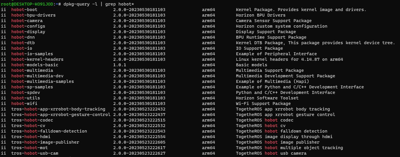

各debian包说明和关系如下所示:
包名称
内容说明或示例
hobot-sp-samples_xxx.deb
多媒体和算法的示例代码:包含vio的视频拉流和显示输出、编解码示例,图像分类、目标检测、分割等参考算法的示例
hobot-io-samples_xxx.deb
40Pin接口的使用示例代码:40Pin的Python语言的使用示例
hobot-spdev_xxx.deb
多媒体和算法的C/C++接口的封装库和头文件多媒体和算法的Python接口的封装库和头文件
hobot-multimedia-dev_xxx.deb
底层多媒体头文件
hobot-multimedia_xxx.deb
多媒体运行库文件:所有多媒体相关组件的运行库 so 文件,配置文件,固件等。
hobot-multimedia-samples_xxx.deb
基于底层多媒体接口的参考示例
hobot-camera_xxx.deb
适配的camera sensor的驱动和isp参数库
hobot-dnn_xxx.deb
所有与算法相关的 运行库和头文件
hobot-io_xxx.deb
40Pin管脚使用的接口和头文件(Python语言实现)
hobot-configs_xxx.deb
地平线的自定义系统配置内容:udev配置、apt source配置、网络、蓝牙、usb配置、自启动项配置等
hobot-utils_xxx.deb
地平线官方提供的常用命令集
hobot-display_xxx.deb
图像显示相关,Hdmi、LCD显示的配置
hobot-wifi_xxx.deb
Wi-Fi 和蓝牙模块的配置
hobot-kernel-headers_xxx.deb
内核编译后的配置文件和头文件,用于支持用户单独编译内核驱动
hobot-boot_xxx.deb
内核镜像文件Image和驱动模块文件
hobot-bpu-driver_xxx.deb
bpu驱动
hobot-dtb_xxx.deb
内核设备树
与这些数量庞大.so有关的软件包是X3镜像包中重要的组成部分,算法、多媒体、外设功能的实现与之相关。这些软件包可以通过apt源得到,裸机编译只需要确保这些软件包存在然后make即可。
缺点
  • 大多数情况下目标平台的性能较低,裸板编译开发体验不佳
    Cortex-A53的性能较低,编译时间长。
    编译生成大量中间文件也会受到SD卡IO性能的影响。
    有限的内存容量限制了远程开发工具的使用,例如Jetbrain 在arm上的代理至少需要4Gb Ram
    X3PI与交叉编译主机的性能对比(编译速度差距可以参考Clang单核得分);
  • 除了调试之外还需要占用一个硬件进行程序开发

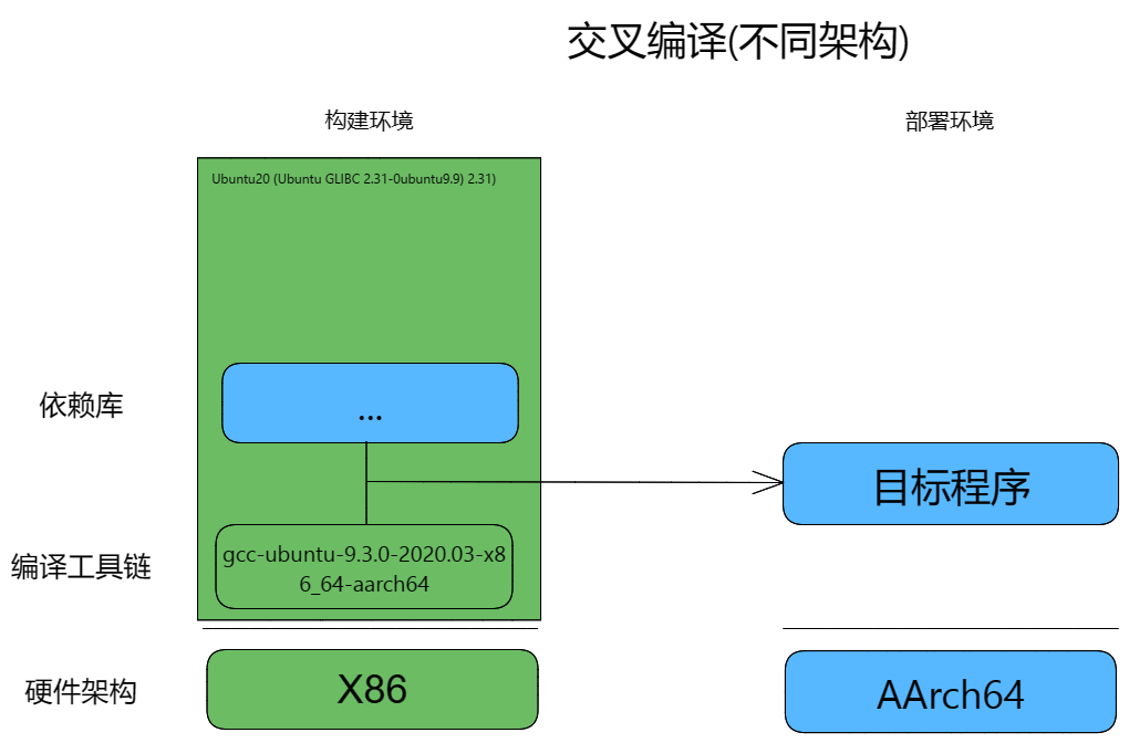

1、使用X86 Linux进行交叉编译
最常见的交叉编译场景是在PC的Linux环境下进行交叉编译,X3PI的交叉编译环境配置可以参考RDK套件手册7.1. 开发环境搭建及编译说明
优点
  • PC能够提供足够的性能,交叉编译工具链构建速度与同代编译工具基本相同
  • 开发调试工具丰富,远程调试需要在目标板上进行一些配置
缺点
  • 需要进行额外的配置(环境变量、编译参数),大部分问题出现在这个阶段
  • 架构不同导致使用依赖库比较麻烦
    Linux自带的包管理器在裸机环境下能以比较轻松的方式管理软件包。然而交叉编译Arm架构的程序不能直接链接X86平台的二进制库。这种情况下:
    程序包的体积比较小,可以获取源代码和程序一起编译[TinyXML2]
    先对软件包进行交叉编译,作为库引入[QTFFmepgOpenCV]
    从X3的根文件系统中提取[sysroot_docker]
    从X3的软件源中下载deb包用dpkg-deb -x提取文件
    这些方法在易用性上不如直接使用系统自带的包管理器。

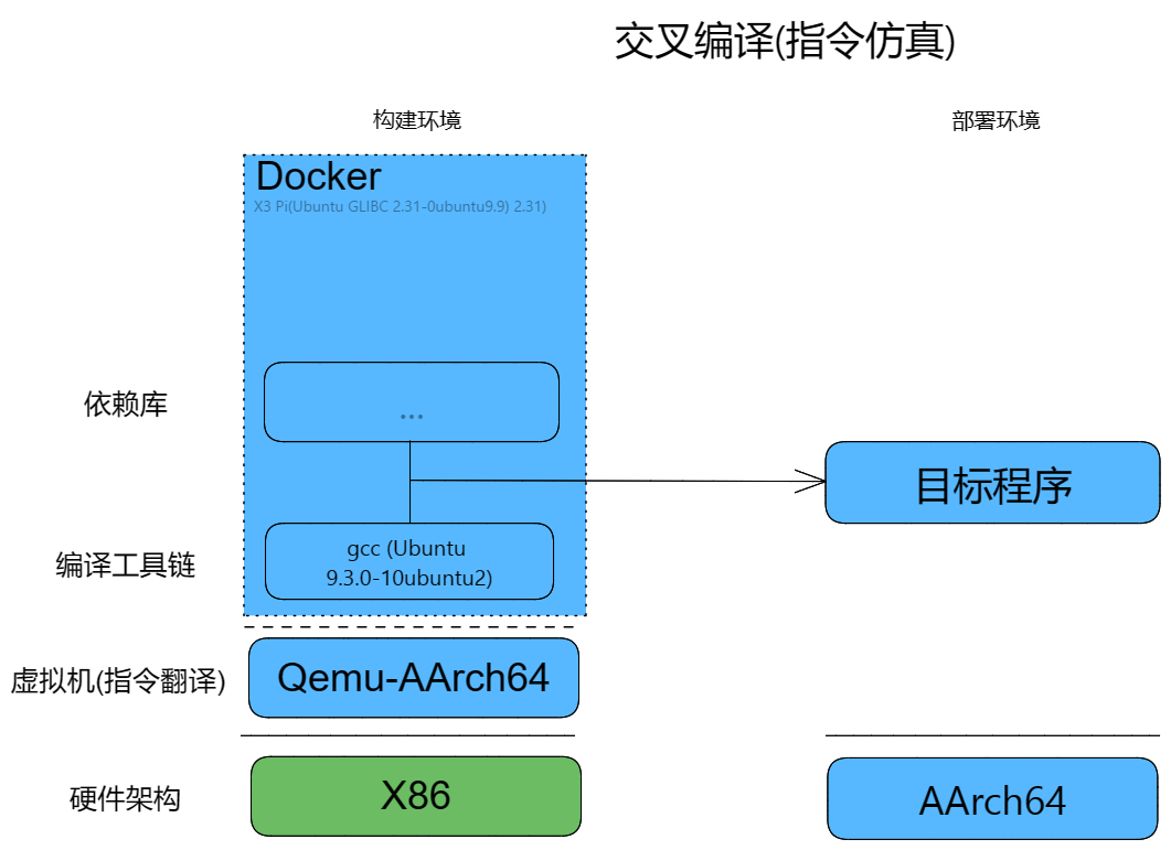

2、使用Qemu和Docker进行仿真
Qemu可以对指令进行翻译,可以在X86设备上模拟其他架构的指令(此处是AArch64)。用Chroot挂载Arm设备rootfs时就会用到qemu-static这个工具。
Docker能够很好地将应用程序环境隔离开来,隔离环境一直以来都是容器的强项。如果把X3的根文件系统制作成Docker镜像,这个镜像在系统与软件环境上和物理设备基本一致。
论坛问题帖中这个开发环境出现的次数比较少:
在ai模块arm64 docker内部编译成功,但是在J5上运行提示失败
注意:镜像自带的gcc9.3与交叉编译工具链一致,但软件源仓库中有gcc的9.4版本
优点
  • 环境接近裸机开发,部署面临的风险较小
  • 获取软件包方便,对于X86的CI主机而言不需要额外配置
缺点

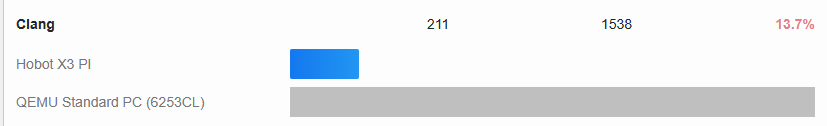

  • Qemu指令仿真的性能损失极大,单核情况下实际编译效率低于裸机
对于Armv7平台Qemu带来的损失尚可容忍,但基准测试结果显示模拟Armv8的编译效率很可能低于直接使用裸机设备。
Qemu转译Armv8-a的性能损失
X86 Qemu for Hobot X3 PI(AARCH64) vs Hobot X3 PI - Geekbench

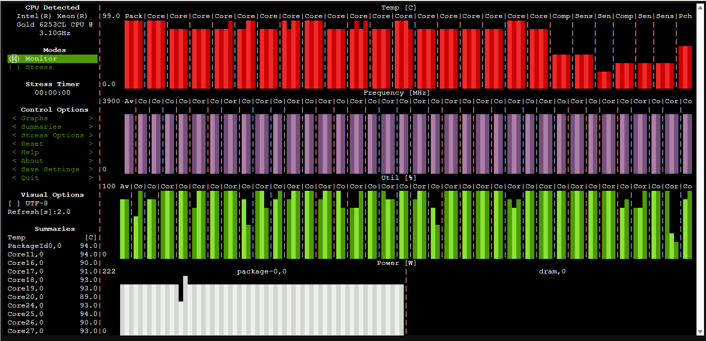

COS电炉的构建主机(205W模拟20W):

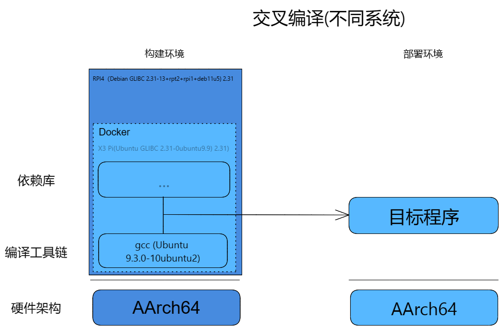

三、想法–使用性能较强的AArch64设备进行交叉编译
Qemu仿真已经很接近裸机环境,最大的问题还是在性能上。但AArch64是一个性能差距很长的架构,从A53/A57到高性能的M2同属于AArch64只是微架构不同。
这种微小的架构差异对于一个基于A53制作的Docker容器来说无关紧要。这种开发方式能带来什么?
优点
  • 与Qemu仿真类似,开发环境接近裸机
  • 高性能Armv8平台在构建速度上与X86的差距在可以接受的范围
缺点
  • 还需要一个的高性能的AArch64设备用于托管容器,可能需要进行部分环境配置
