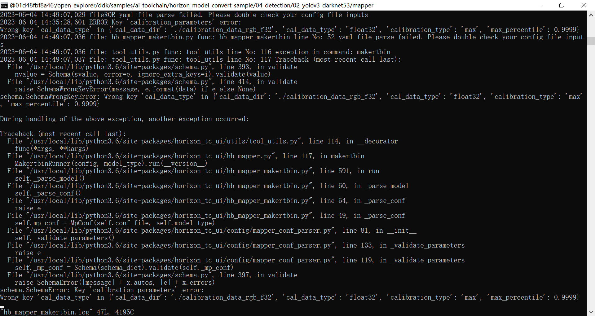

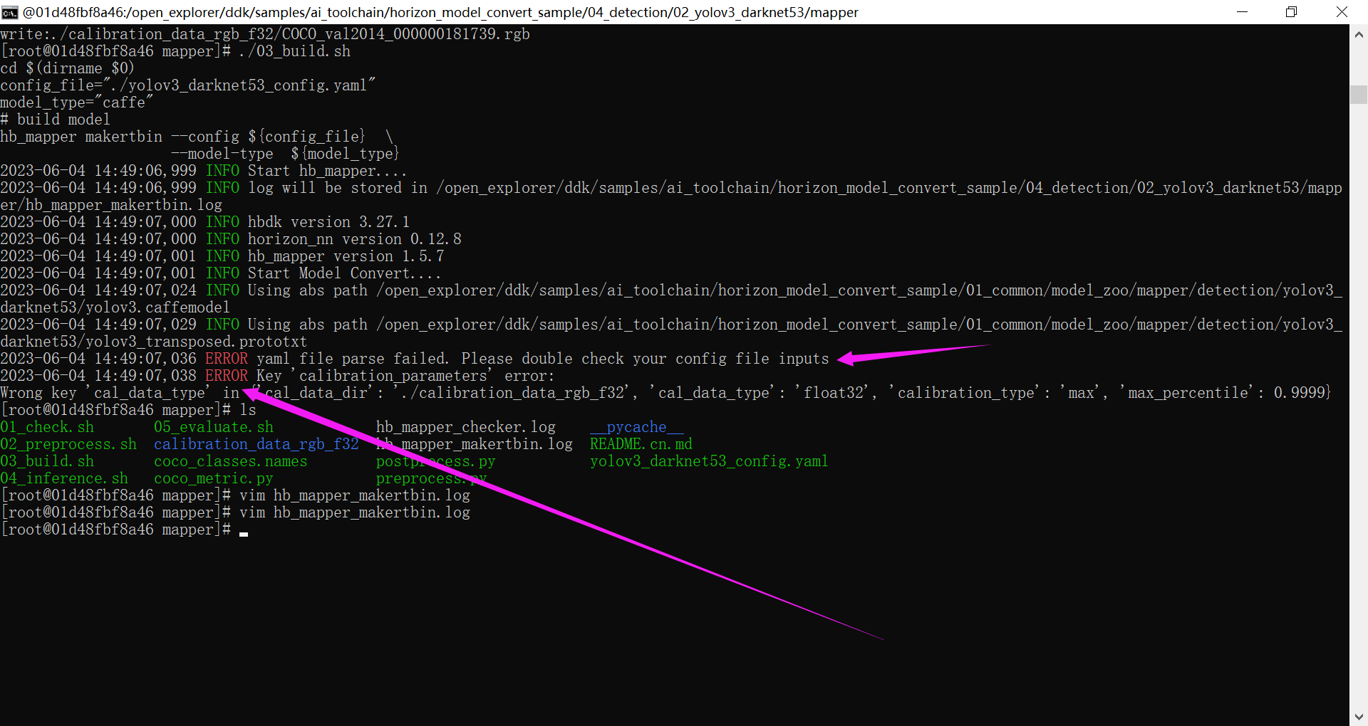

4.问题具体描述:在跟着用户手册部署yoloV3示例的时候,在模型转换步骤出现问题,暂时不清楚该怎么去解决。验证模型./01_check.sh和校准数据./02_preprocess.sh,在终端中都正常输出结果。但是到执行使用 hb_mapper makertbin 工具转换模型的时候,也即./03_build.sh的时候出现报错。报错截图如下:
在hb_mapper_makertbin.log日志文件中记录如下图所示:
我暂时不清楚该怎么去修改它。是不是因为我没有配置yaml文件导致的?还是别的其他原因,求解答。如果是yaml文件配置的问题的话,那么该怎么去配置yaml文件呢?

检查过后应该是这个参数的问题,不过不太清楚该填写什么

03_build.sh文件内是这样的。
yaml文件则是这样的。但是我不清楚该怎么去填写。我没有改动这两个文件内的任何东西
