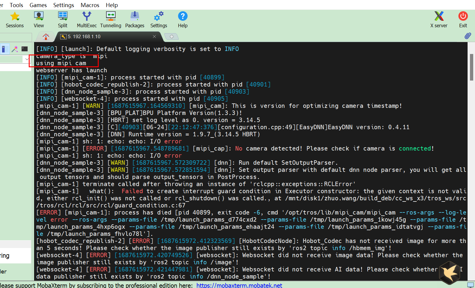

x3派执行:export CAM_TYPE=mipi ros2 launch dnn_node_sample dnn_node_sample.launch.py报错找不到摄像头。谢谢~
先看一下系统版本,cat /etc/version 系统是2.0.0之后,需要验证下sensor是否正常,可以参考手册 2. 快速开始 — 地平线RDK套件用户手册 2.0.0 文档 (horizon.ai)
好的,谢谢。已解决~
