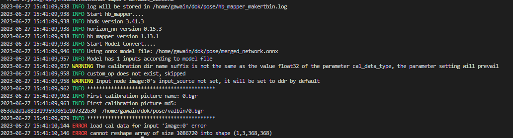

在进行模型量化阶段执行hb_mapper makertbin的时候输入array大小出现不匹配该怎么解决,数据预处理的时候已经将图片resize成对应大小了,数据类型也进行了转化,输入尺寸也是匹配的:

已经够验证过图像的array大小是符合要求的,但是载入尺寸显示很大是为什么-
您好,建议图片预处理完之后把尺寸打印出来看看,看是否和模型输入严格对齐
您好,打出来了,已确认对齐,二进制读出后array总长是406,272
在yaml文件中将input_type_rt设置为nv12,同时将input_layout_rt注释掉,再试试
