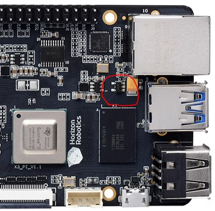

误插电源导致芯片烧坏求芯片型号
大佬好,误插电源导致如图中的芯片烧坏,着急用,求芯片型号自行更换,谢谢了?
可以买这个:SY6280AAC型号的,链接为:SY6280AAC_(silergy(矽力杰))SY6280AAC中文资料_价格_PDF手册-立创电子商城 (szlcsc.com)
可以查看X3派资料包,可从用户手册中下载1. 介绍 — 地平线RDK套件用户手册 2.0.0 文档 (horizon.ai)
好像只有接口的原理图和规格书,再有一个.stp文件,我打开找到是的这个芯片是sot23-5(U55)封装,还是不知道具体型号,但是还是谢谢?
