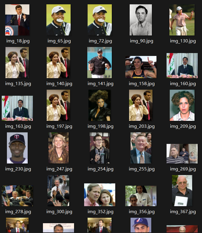

从LFW Face Database(http://vis-www.cs.umass.edu/lfw/#download) 中下载人脸图片数据,下面以一个人脸识别小数据集为例。
数据集
使用LabelImg工具手动标注80张作为Training Set,20张作为Validation Set,保存相应xml文件。
将原图片(RawData)存放在JPEGImages,xml文件存放在Annotations。
