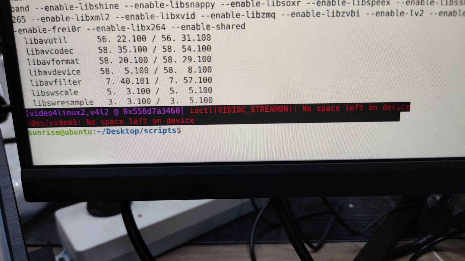

我想问一下旭日x3派4GB版本最多可以支持几个usb摄像头同时推流呢?为什么我接了1080p和720p的两个usb摄像头后,第二个摄像头会出现“no space left on device”-
我使用了脚本和c代码俩个方式,同时运行两个usb摄像头还是会出现no space left on device 的报错 ,报错内容和之前一样。分辨率已经下降到320x240,传输速率也降到500k了。
查看了系统日志后发现是带宽问题,不知道该如何解决?-

最多可以同时支持两个,且两个USB摄像头都需连接至2.0接口,并且需要经过编码后在进行推流,但可能出现带宽不够的情况。
带宽不够的问题该如何解决呢?

带宽不够话可以采用Mjpeg编码
但是我要推流到rtmp服务器,好像只能支持H.264编码,这该怎么办

跑单路有问题吗?
单路usb没问题,双路就不行
