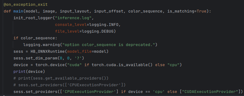

在04_inference.sh中调用的match_inference2.py,其中我可以调用GPU吗?cuda是可以使用的。
但是会报错:
请问我该怎么解决?

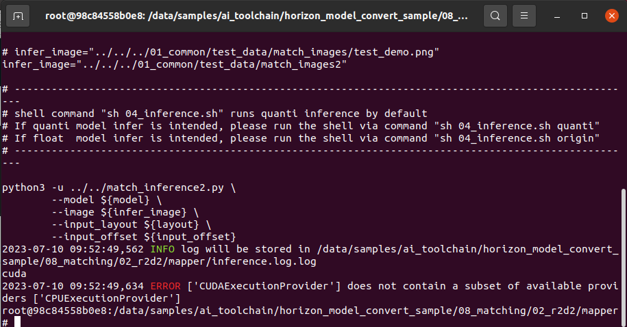

3.但是在代码中:sess.set_providers([‘CUDAExecutionProvider’])会报错。
4. 显示这里面并没有CUDAExecutionProvider,这可能是什么原因呢?
猜测你可能没有在docker里安装对应GPU版本的horizon_nn_gpu(对应whl包在ddk/package/host/ai_toolchain目录下),可以使用pip list | grep horizon看一下依赖情况,我的如下图:
