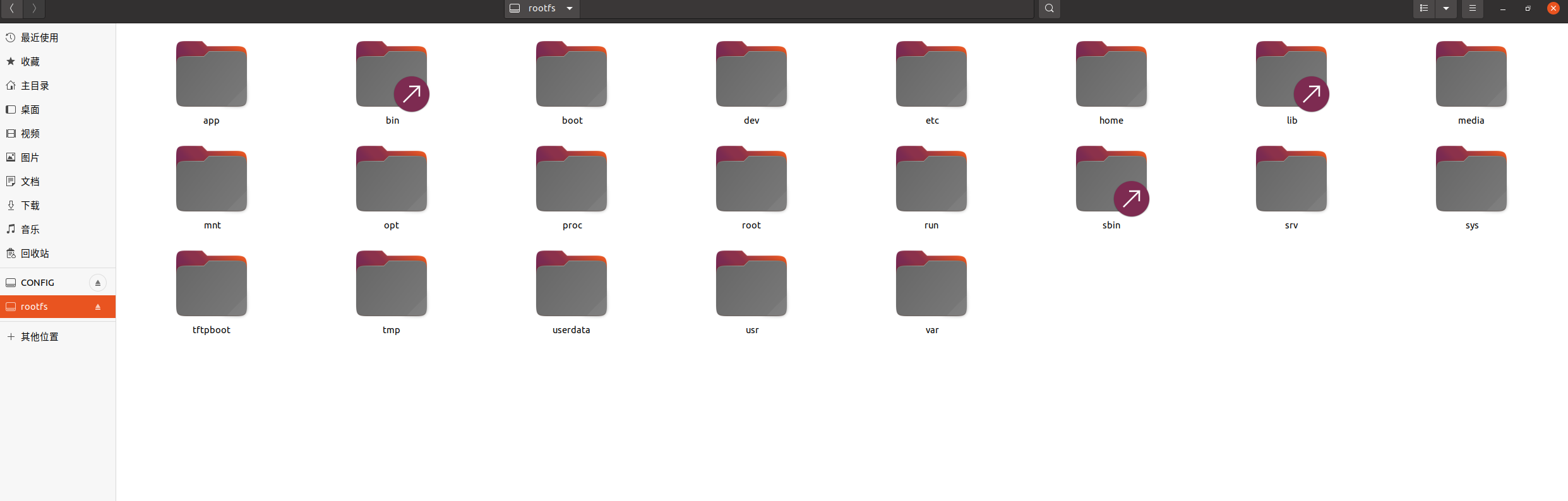

进行解压,解压完成后得到unxz ubuntu-preinstalled-desktop-arm64.img文件,在文件管理器中右键它选择用磁盘镜像挂载器打开
在文件管理器的右侧会出现以下两个挂载
进入rootfs挂载,可以看到和linux系统的根目录/下的文件一模一样
右键空白打开终端,输入
