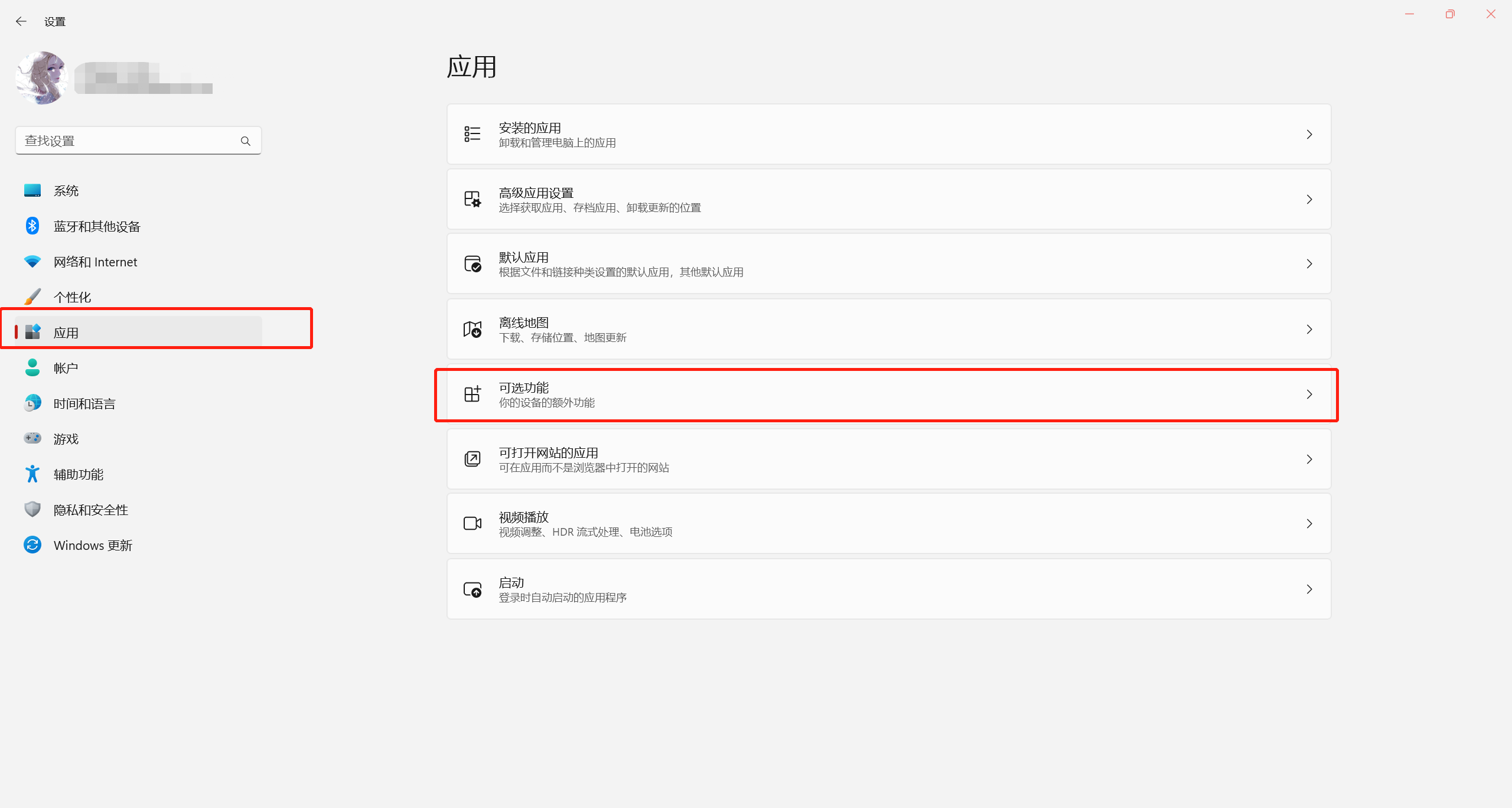

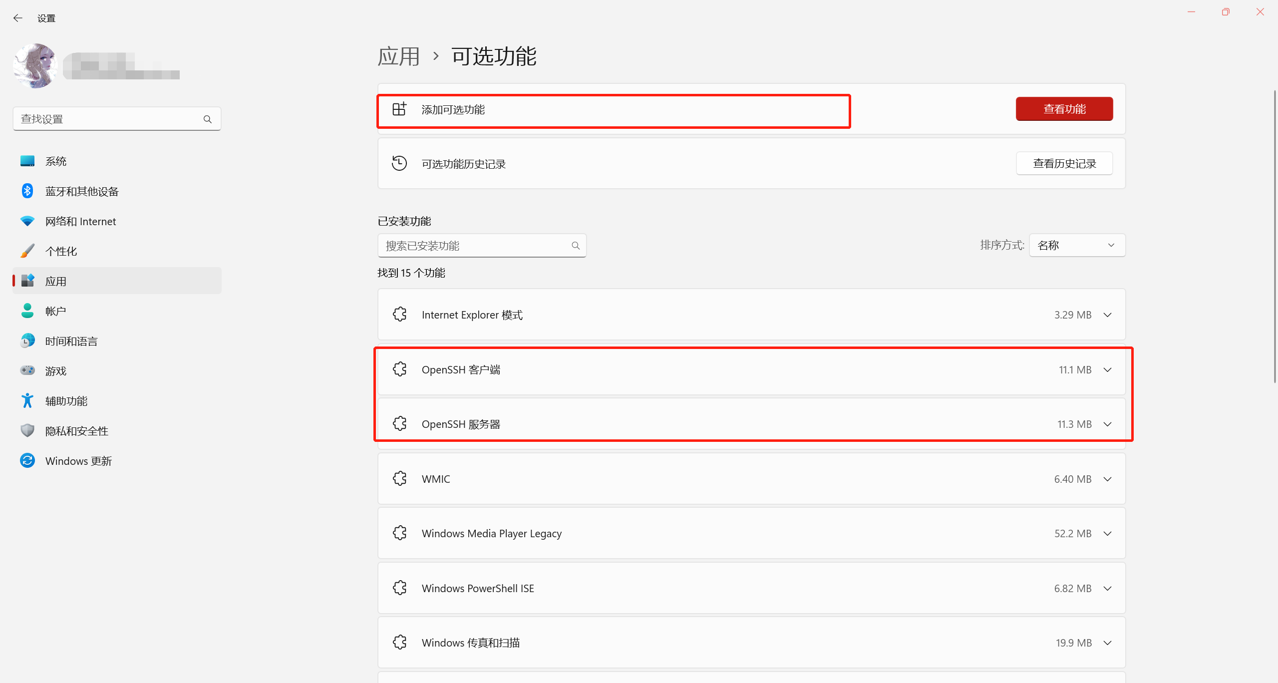

查看是否已安装好SSH功能,如果没有的话去添加可选功能里面搜索并安装-

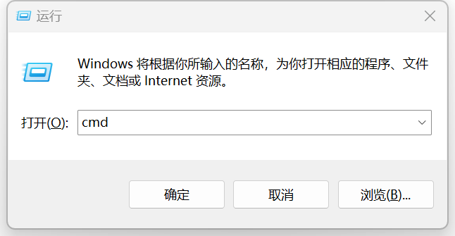

然后打开windows的命令行,win+r召唤运行窗口 然后输入cmd-

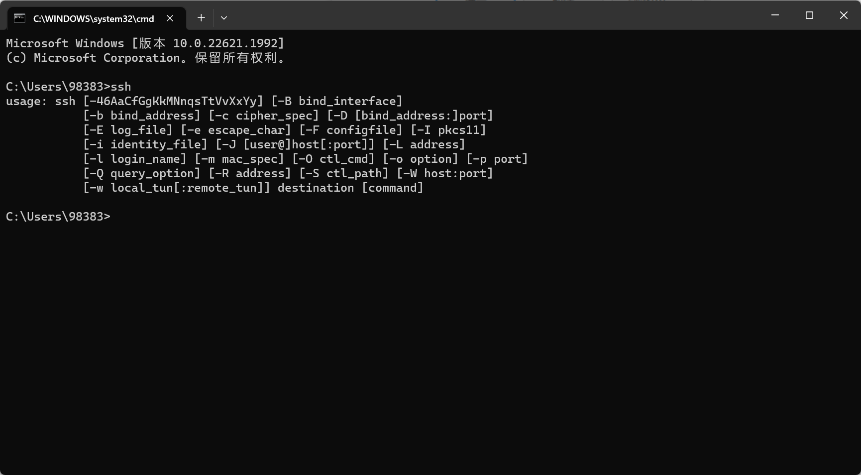

然后在命令行窗口输入ssh检查ssh服务是否已安装,出现以下界面显示ssh服务已经正确安装-

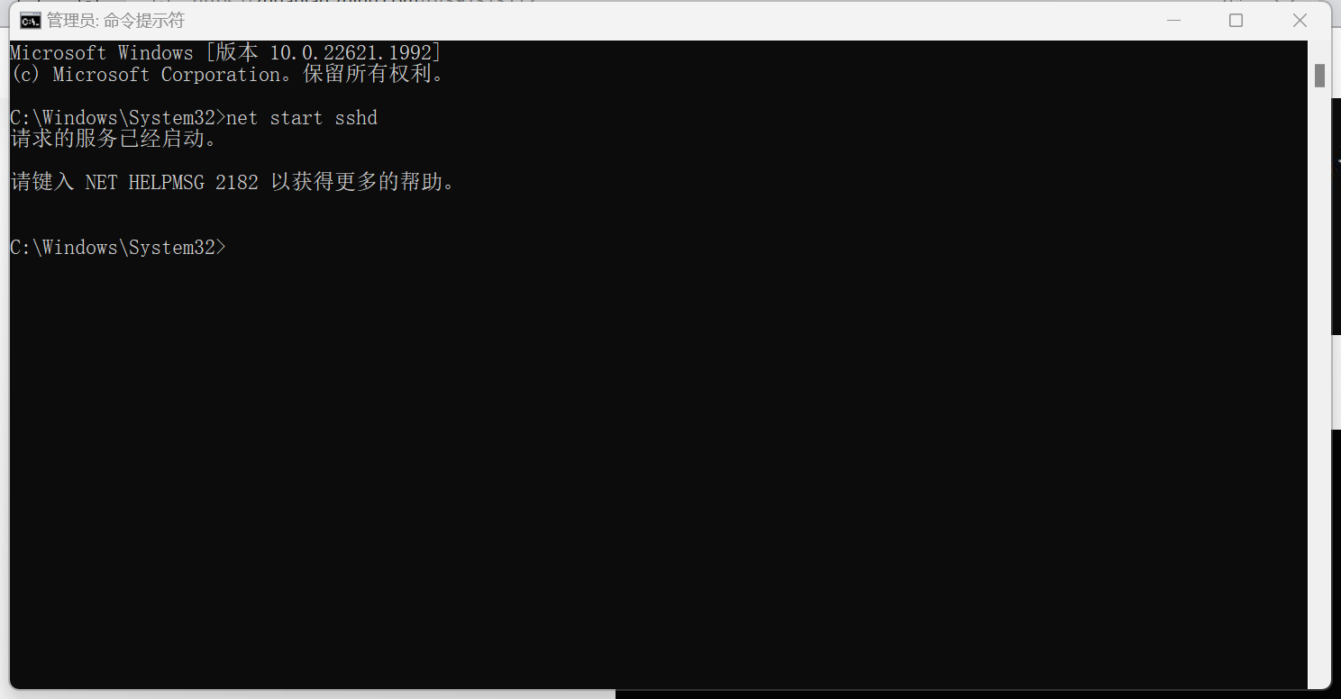

以管理员身份启动 命令行 并输入net start sshd-

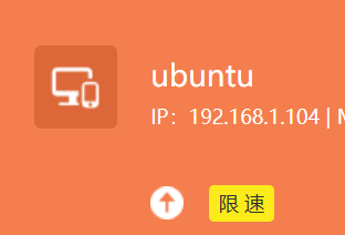

首先确保x3派与电脑在同一个局域网下,能ping通-

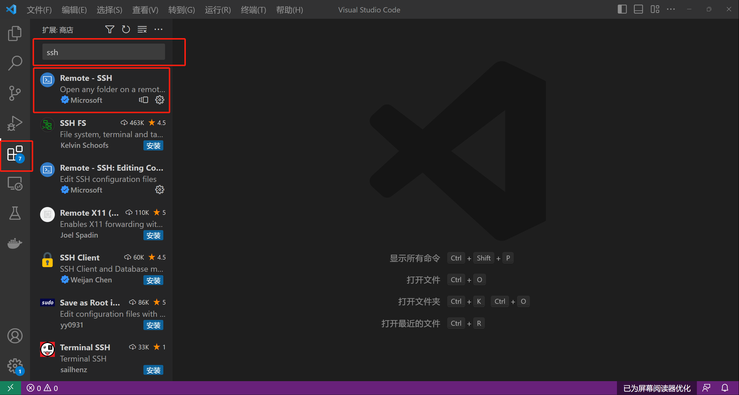

然后在vscode中-
安装remote-ssh-

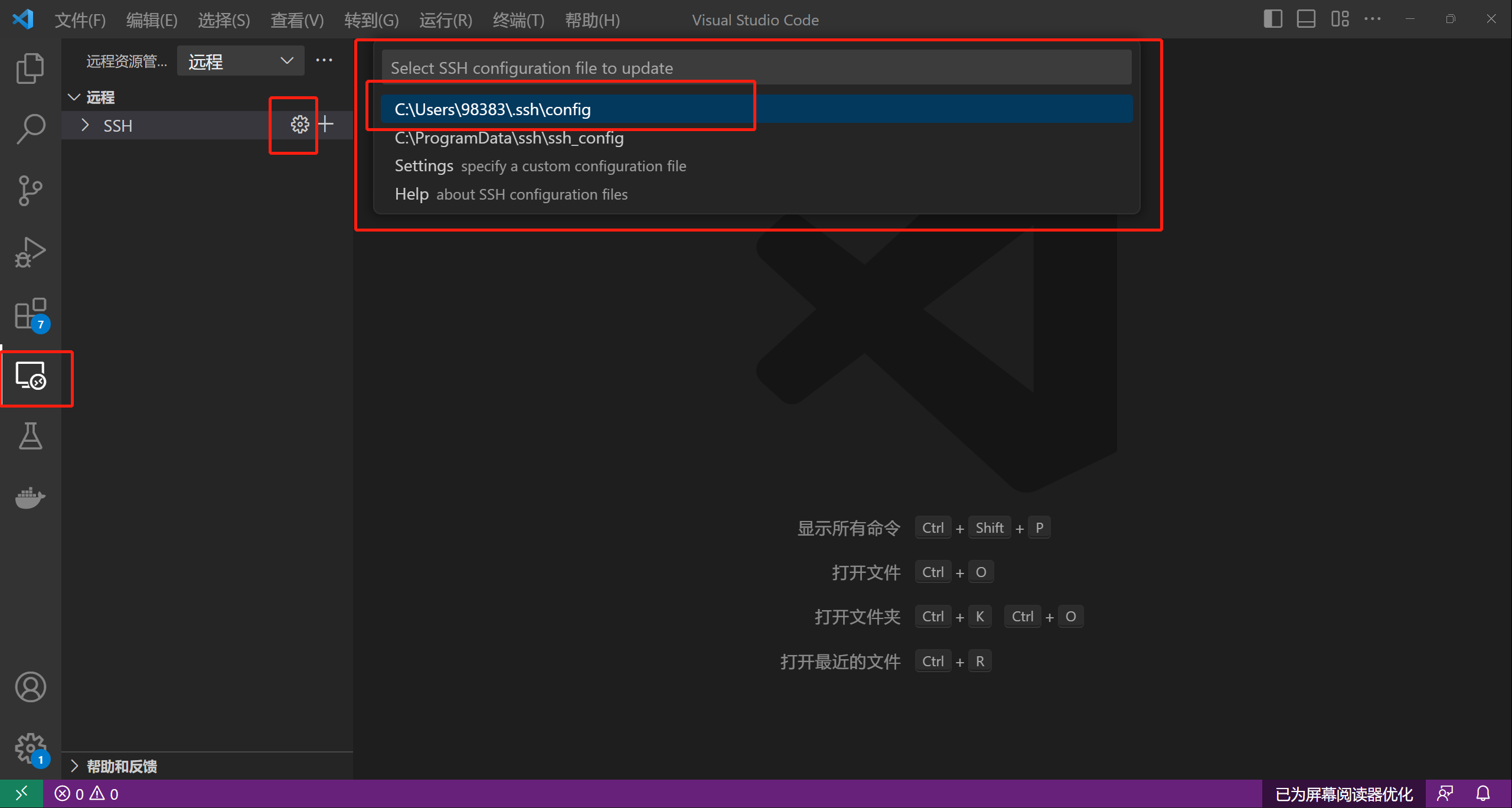

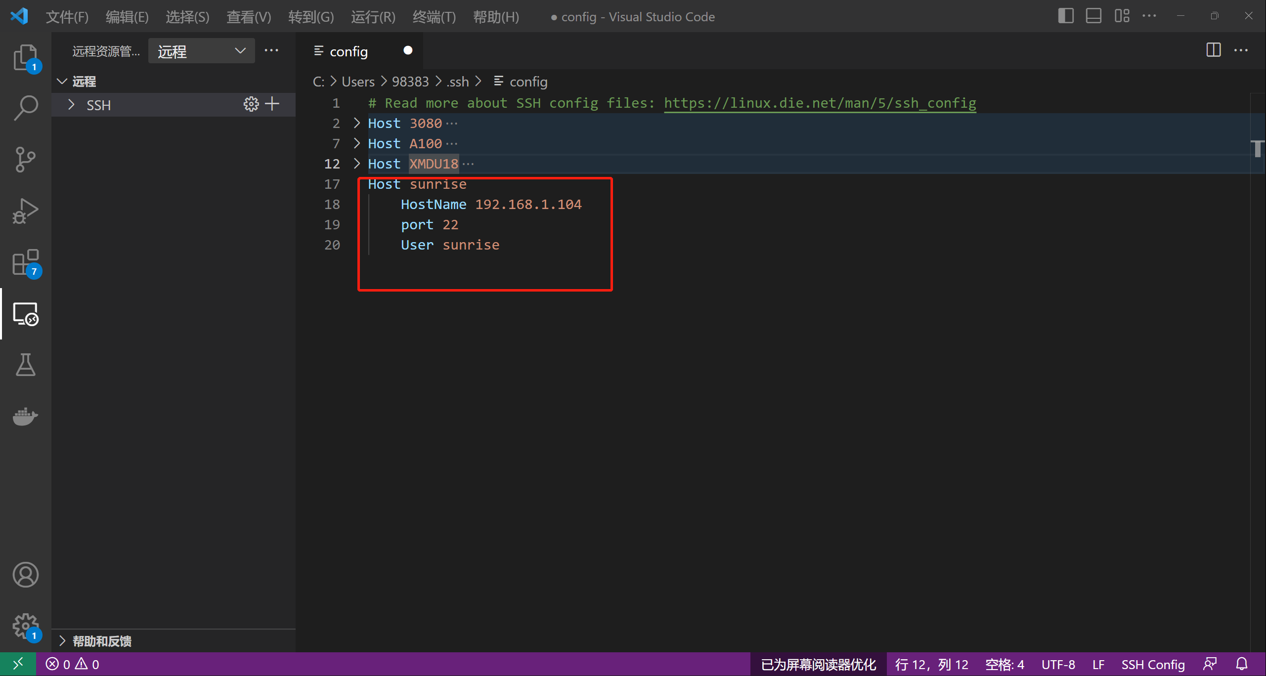

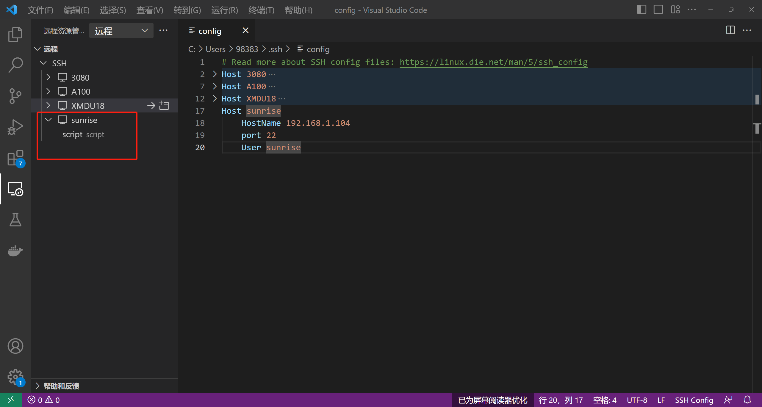

依次点击 然后在config文件里面输入以下红框中的内容,注意缩进,然后保存-
3963f680cea0cebc410305cff4a5f85.png-
刷新一下就可以看到-
e85ddf9662fa03978ee7614e0ea3110.png-

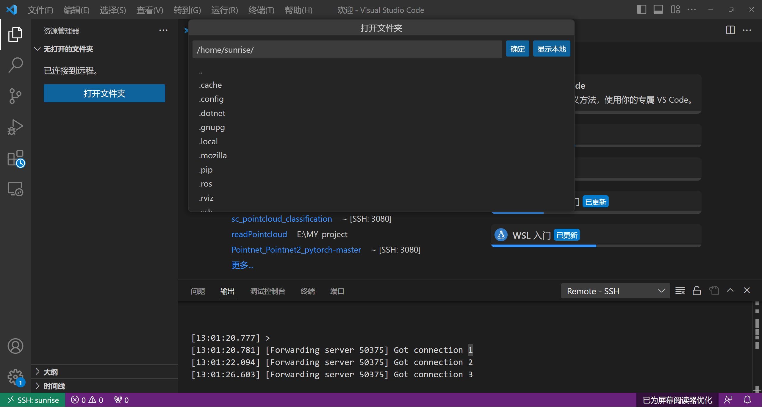

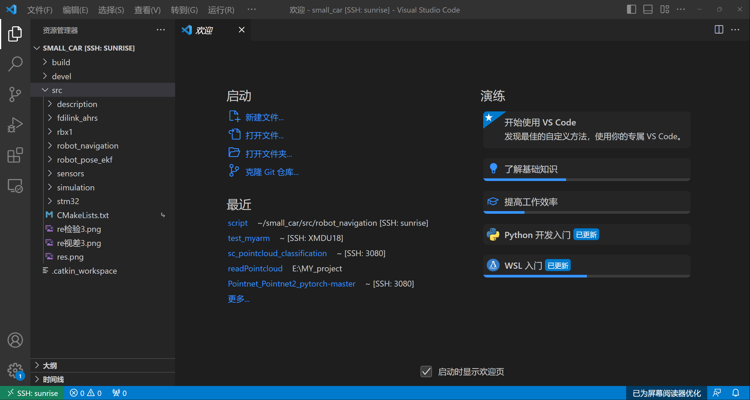

点击sunrise旁边的右箭头 然后就可以远程过去了,第一次连接需要根据一些提示配置,比如选择目标是linux还是Windows之类的
然后就可以选择远程下的文件夹了-
然后就可以开始愉快的调试啦-
