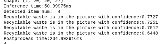

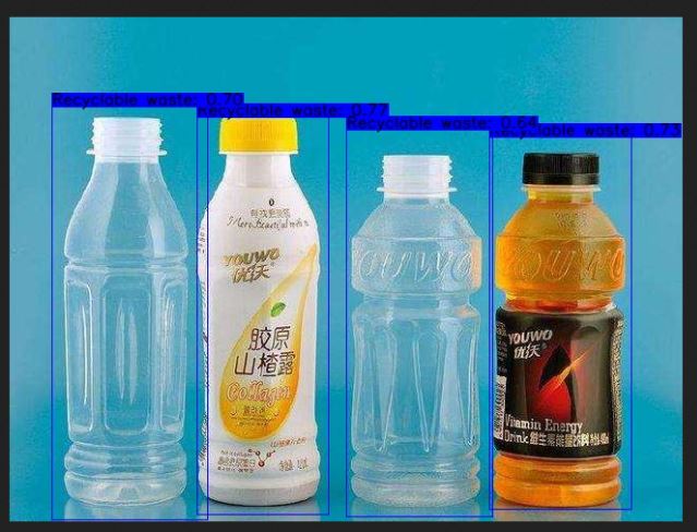

我的识别任务是垃圾四分类,用的官方给的教程(YOLOv5 2.0版本)总体识别速度大概是270ms(推理50ms+后处理220ms);
用的小玺玺大佬给的方法(YOLOv5 6.2 + 大佬写的后处理函数)总体识别速度大概为350ms(推理342ms+后处理7ms);
可以看出这两种方法各有各的优点,2.0的推理速度快,6.2的后处理速度快;突发奇想,能不能将两者结合一下?让整体识别速度更快。之所以只有6.2版本的模型才能使用大佬写的后处理函数,大概率是跟模型转换有关,因为yolov5虽然有版本迭代,但其整体网络结构不变啊。所以问题大概率出现在模型转换的过程中,二模型转换的第一个步骤就是pt转onnx。想法有了,开始实验!
用2.0版本的yolov5训练好pt模型,再将该模型用6.2版本的yolov5中的export.py程序转换为onnx文件,注意:将opset由12改为11.再在虚拟机里将onnx转换为bin文件,上板运行,完美!识别速度为140ms左右(推理速度131ms+后处理速度7ms)
