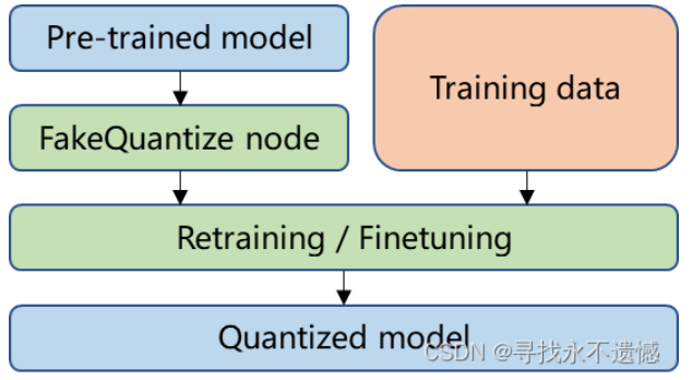

  • QAT:Quantization aware training,量化感知训练,指浮点模型训练完成后,在模型中插入伪量化节点再进行量化训练的过程,大体过程如下图所示,相比PTQ,QAT精度更有保障一些,这篇文章介绍QAT。-
小白:图中伪量化节点FakeQuantize node是什么?有什么作用?
大黑:从命名看,就是假装量化呗,模拟将数据从float类型量化为int类型,主要作用于网络的权重和激活(节点输出,不是relu这种激活函数的意思)。在QAT中,通过使用伪量化节点,可以在训练期间优化模型以适应后续的真实量化操作,从而提高量化模型的准确性和性能。一旦模型训练完成后,伪量化节点将被替换为真实的量化操作,以生成最终的量化模型。
小白:插入伪量化节点后需要Retraining/Funetuning?感觉很浪费资源的样子…
大黑:通常再多训 1/10 浮点阶段训练的轮数就好了,比如浮点阶段训练了100epoch,QAT训个10epoch就好,为了精度,浪费就浪费点,小问题!

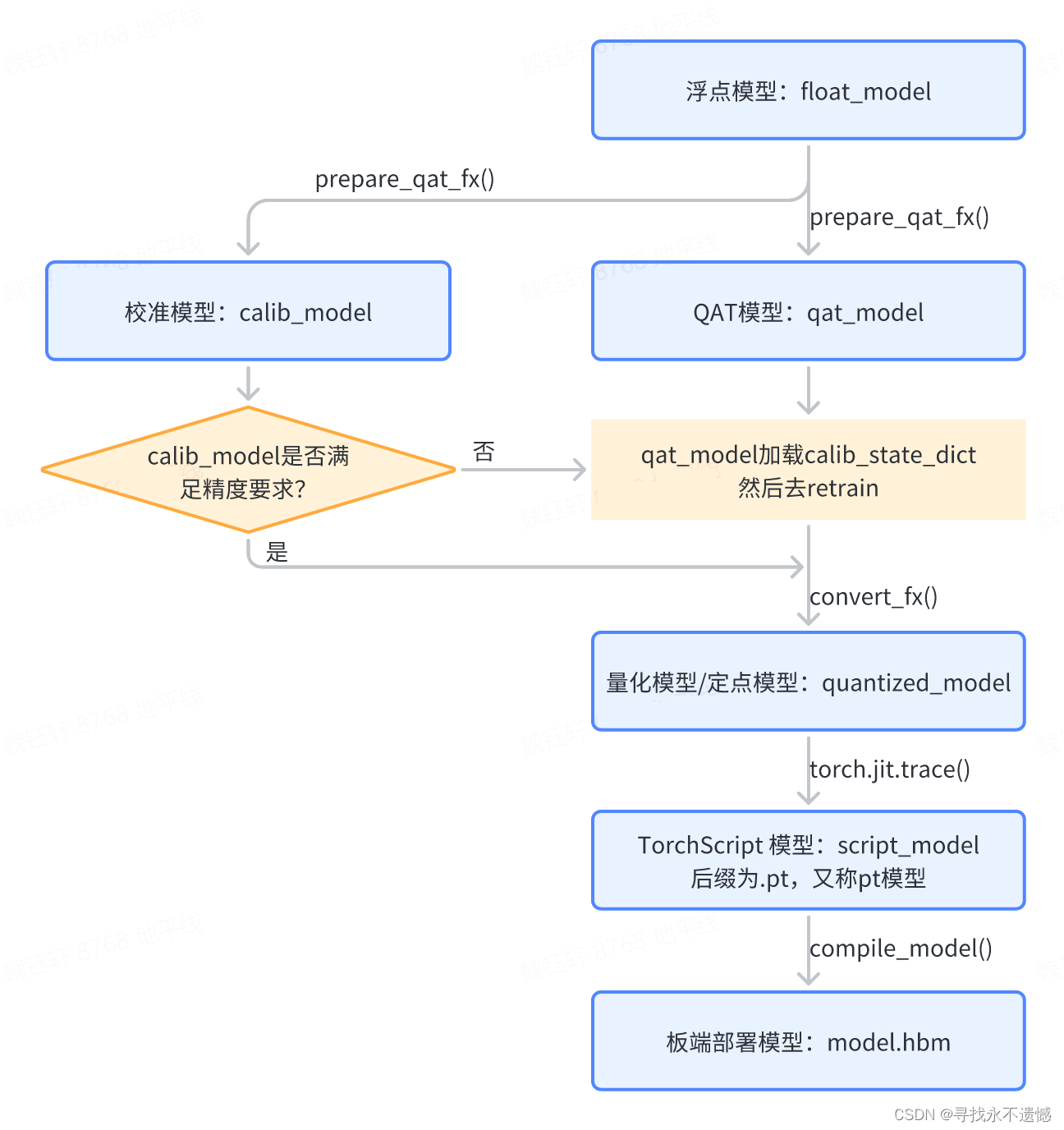

大黑:整个过程会涉及到以下几个模型:-
在每个阶段,还有一些需要注意的地方,比如…
小白:停停停,先别急,这里面新名词有点多,先帮我捋捋。float_model和我直接用pytorch搭建的有什么不同吗?fx是什么?calib是什么?qat_model和quantized_model还不是一个意思?script_model又是哪儿冒出来的?板端部署hbm模型我知道,就是可以在板子上推理的模型,类似于PTQ里的bin模型对吧?
大黑:这一连串问题问的挺好,我下面逐个简单解释一下。
  • float_model和我直接用pytorch搭建的有什么不同吗?-
    这里float_model浮点模型,其实就是在pytorch搭建的常规网络输入处插入QuantStub节点、输出处插入DeQuantstub节点,在PyTorch中,QuantStub/DequantStub 是一种用于量化的辅助工具,用于标记量化过程中需要量化/反量化的层或操作,前期浮点训练时可以当它不存在,在量化时会自动被替换为对应的量化操作。从普遍意义上说,每个分支都要对应插入QuantStub,别再追问为什么了,问就是甲鱼的臀部——“规定”。-
  • QuantStub/DequantStub会存在于哪些模型(阶段)里呢?-
    在上图compile_model()函数之前都会有这两个节点,只有在hbm模型中才没有,hbm输入输出节点会带有量化/反量化的scale信息,可以使用scale信息进行对应的量化/反量化操作。
  • fx是什么?-
    pytorch中量化方式有两种,分别是Eager Mode Quantization和FX Graph Mode Quantization,它俩各有优劣。对于初学者,Eager模式需要手工修改网络代码,并对很多节点进行替换,比较复杂,而 FX模式不需要这种操作,使用起来比较简单,因此,推荐使用fx模式。-
    关于fx与eager两种模式体现在地平线量化训练以及部署层面的差异,大家感兴趣的话,可参考地平线开发者社区专业介绍:QAT - 异构与非异构方案使用简介。-
    地平线同时支持fx和eager两种模式,fx模式体现在地平线封装的各种函数中,例如prepare_qat_fx(),就是在函数最后有fx字样。
  • calib是什么?-
    calib是校准calibration的缩写,主要作用是确定量化参数,我们知道,合理的初始量化参数能够显著提升模型精度并加快模型的收敛速度。calibration 就是在浮点模型中插入 Observer,使用少量训练数据,在模型 forward 过程中统计各处的数据分布,以确定合理的量化参数的过程。虽然不做 Calibration 也可以进行量化训练,但一般来说,它对量化训练有益无害,所以推荐大家将此步骤作为必选项。
  • qat_model和quantized_model还不是一个意思?-
    不一样的。-
    qat_model是一种插入了伪量化节点的伪量化模型,简单理解为:它是为了量化训练而存在的模型,里面还“流淌”着浮点的参数,伪量化节点在模拟量化而已。-
    quantized_model:模型中的浮点参数转换为定点参数,且把浮点算子转换成定点算子,这种转换后的模型称之为quantized_model /定点模型 / 量化模型。
  • script_model又是哪儿冒出来的?-
    scipt_model是一种可以序列化的Torch脚本(TorchScript),方便在不需要Python解释器的环境中使用模型,例如C++应用程序、移动端应用等。scipt_model的获取通过torch.jit.trace实现。torch.jit.trace是PyTorch中的一个静态图转换工具,用于将一个PyTorch模型转换成一个可以序列化的Torch脚本(TorchScript)。其工作流程是,首先使用输入张量对模型进行前向计算,然后将计算图转换为Torch脚本。在这个过程中,PyTorch会执行所有与输入相关的计算,从而记录下计算图的结构和参数的值。-
    以下是torch.jit.trace方法的基本语法:script_model = torch.jit.trace(model, example_inputs, optimize=True),其中,model是待转换的PyTorch模型,并不一定需要是quantized_model,普通的也可以,这里是QAT场景,因此是quantized_model。example_inputs是一个输入张量或元组,用于为模型执行前向计算,并记录计算图的结构和参数的值。optimize是一个布尔值,用于指定是否对转换后的计算图进行优化。默认情况下,optimize为True,将对计算图进行常量折叠、运算融合等优化。
  • 板端部署hbm模型我知道,就是可以在板子上推理的模型,类似于PTQ里的bin模型对吧?-
    非常对。
小白:这些模型是如何生成的?通过图中那几个函数?是地平线封装好的,直接用?-
大黑:是的。

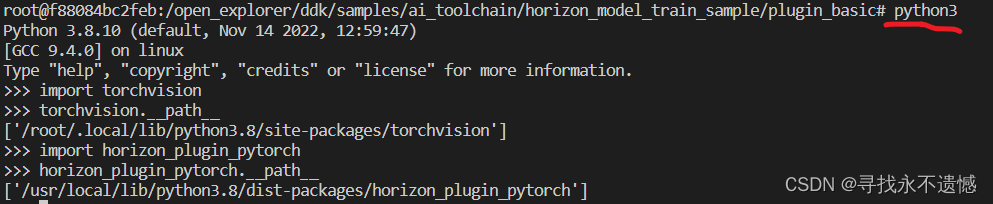

代码运行,建议在地平线提供的docker里运行,当然,如果大家自己会配置本地环境的话,也可以不用docker,我两种都试了,都是ok的。

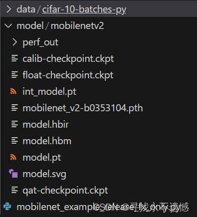

运行完全程,所有文件如下图:-

4.4 不同阶段模型的获取
在代码运行时,有个输入参数stage必须配置,表示拿到哪个model去整后面的事,当stage参数传入(“float”, “calib”, “qat”, “int_infer”)中某一个时,会通过如下函数去获取,具体实现过程解读可见代码注释。
# Next, we define the model convert pipeline to generate model for each stage.
def get_model(
    stage: str,
    model_path: str,
    device: torch.device,
    march=March.BAYES,
    quant_method="fx",
) -> nn.Module:
    # 运行代码时,有个输入参数stage必须配置,表示拿到哪个model去整后面的事
    assert stage in ("float", "calib", "qat", "int_infer")
    assert quant_method in ("fx")
    model_kwargs = dict(num_classes=10, width_mult=1.0)
    float_model = FxQATReadyMobileNetV2(**model_kwargs).to(device)
    if stage == "float":
        # Load pretrained model (on ImageNet) to speed up float training.
        load_pretrain(float_model, model_path)
        return float_model      # float的时候,到这儿就退出了
    # 浮点训练完成后的权重
    float_ckpt_path = os.path.join(model_path, "float-checkpoint.ckpt")
    assert os.path.exists(float_ckpt_path)
    float_state_dict = torch.load(float_ckpt_path, map_location=device)
    # A global march indicating the target hardware version must be setted
    # before prepare qat.
    set_march(march)
    # Preserve a clean float_model for calibration and qat training.
    ori_float_model = float_model
    float_model = copy.deepcopy(ori_float_model)
    float_model.load_state_dict(float_state_dict)
    # The op fusion is included in `prepare_qat_fx`.
    # Make sure the output model is on target device.
    # CAUTION: prepare_qat_fx and convert_fx do not guarantee the
    # output model is on the same device as input model.
    # ----------------从float_model转成calib_model----------------#
    float_model.qconfig = default_calib_8bit_fake_quant_qconfig
    #   不配置输出层的qconfig,其输出默认是int8输出
    #   尾部conv/linear,calib和qat配置为
    #   default_{calib/qat}_out_8bit_fake_quant_qconfig时,表示int32高精度输出
    float_model.classifier.qconfig = (
        default_calib_out_8bit_fake_quant_qconfig
    calib_model = prepare_qat_fx(float_model).to(device)
    # calib stage时,函数到这儿就会返回了
    if stage == "calib":
        return calib_model
    calib_ckpt_path = os.path.join(model_path, "calib-checkpoint.ckpt")
    assert os.path.exists(calib_ckpt_path)
    calib_state_dict = torch.load(calib_ckpt_path, map_location=device)
    #   这一行是必须的,上面的float_model已经"变味"了
    # 尾部conv/linear,qat配置为default_qat_out_***_qconfig时,可为int32高精度输出
    qat_model = prepare_qat_fx(
        float_model,        # 这儿必须是float_model,不能是calib_model,也不能是"变味"的float_model
            "module_name": {
                "classifier": default_qat_out_8bit_fake_quant_qconfig,
    ).to(device)    # prepare_qat_fx 接口不保证输出模型的 device 和输入模型完全一致
    # qat_model加载的是calib_state_dict!!!
    qat_model.load_state_dict(calib_state_dict)
    if stage == "qat":    # qat阶段到这儿就退出了
        return qat_model
    qat_ckpt_path = os.path.join(model_path, "qat-checkpoint.ckpt")
    assert os.path.exists(qat_ckpt_path)
    qat_model.load_state_dict(torch.load(qat_ckpt_path, map_location=device))
    # 将模型转为定点状态
    # 通过参数转换把伪量化模型中的浮点参数转换成定点参数,
    # 并且把浮点算子转换成定点算子,该转换后的模型称为 Quantized 模型 / 定点模型 / 量化模型
    quantized_model = convert_fx(qat_model).to(device)
    return quantized_model    # int_infer阶段会到这儿才退出
