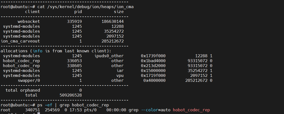

目前定位到的现象是:
创建订阅的进程,如果是直接继承rclcpp::Node 类似
class HobotCodec : public rclcpp::Node
this->create_subscription_hbmem<hbm_img_msgs::msg::HbmMsg1080P>(in_sub_topic_, PUB_QUEUE_NUM, std::bind(&HobotCodec::in_hbmem_topic_cb, this, std::placeholders::_1));创建的,发布进程异常退出后创建发布占用的ion内存能正常回收。
创建订阅的进程,如果是类似
auto nh = std::make_sharedrclcpp::Node\(“websocket”);-
websocket::Websocket web_socket(nh);
nh_->create_subscription_hbmem<hbm_img_msgs::msg::HbmMsg1080P>( image_topic_name_,10,std::bind(&Websocket::OnGetJpegImageHbmem, this, std::placeholders::_1));
这样的 。发布进程异常退出后创建发布占用的ion内存不能正常回收。

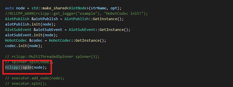

node没有做释放,就是和创建子类使用的一样,Node作为参数传递到其他类里后,做spin操作,如图:
node的析构函数能正常调用吗
上面截图的 AiotNode 类就是 rclcpp::Node 的子类,这个类里的析构函数是可以正常调用的
