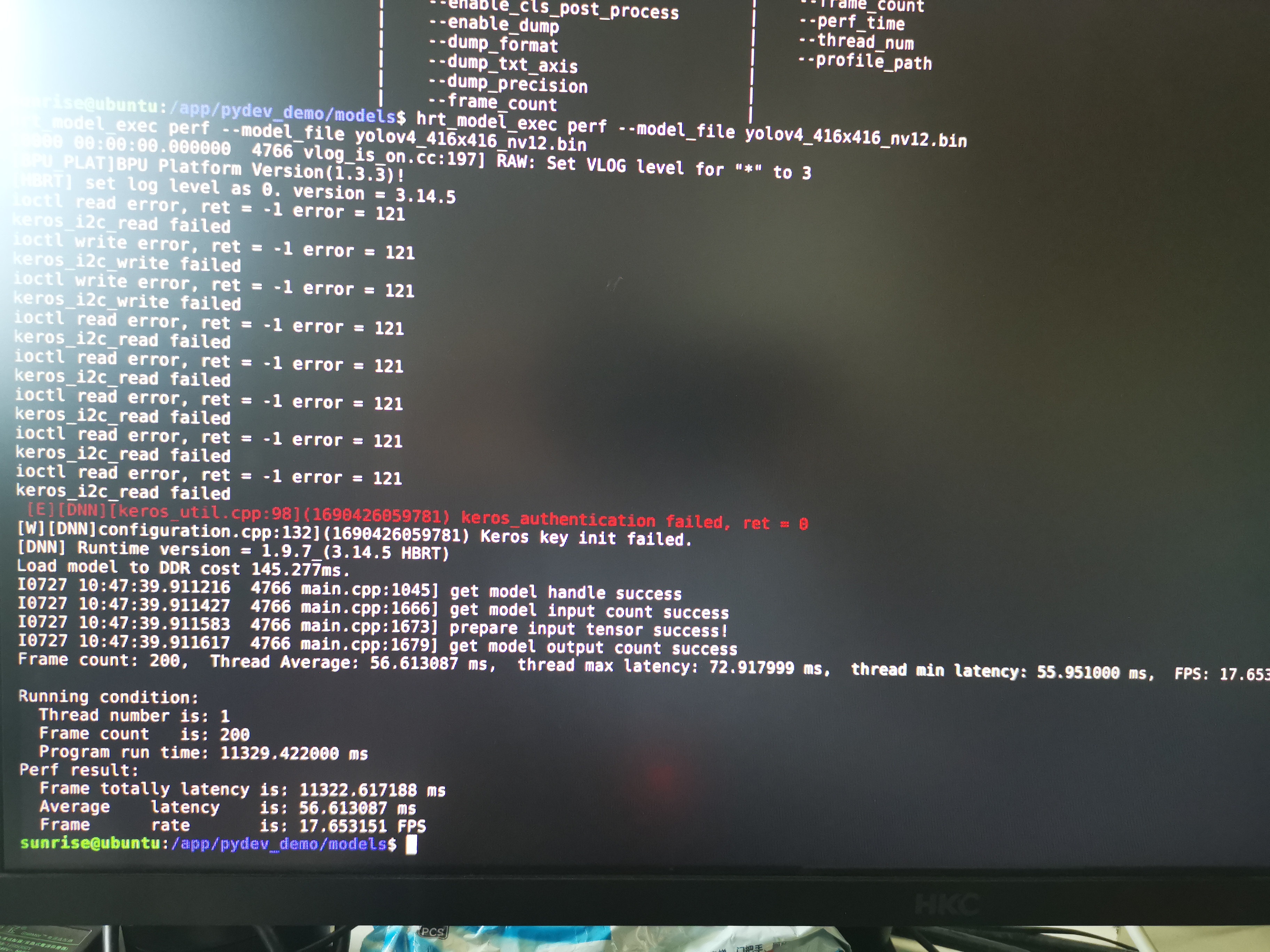

您好,您这里的模型转换我们不提供生成ONNX格式的工具,需要您提前准备好ONNX模型。您可以使用torch公版提供的ONNX转换工具,可以参考pytorch-YOLOv4/tool/darknet2onnx.py中torch.onnx.export(),需要您自主学习一下用法;
此外,也有可能是别的部分出现了问题,还麻烦您在板端使用hrt_model_exec model_info --model_file xx.bin命令,如有报错,麻烦提供一下完整截图~
颜值即正义
2023 年7 月 27 日 02:33
6
如果板端model_info无报错,会打印模型输入输出信息,您可以检查一下是否符合预期。然后继续尝试使用hrt_model_exec perf工具评测模型性能,如有报错,还请提供完整截图~

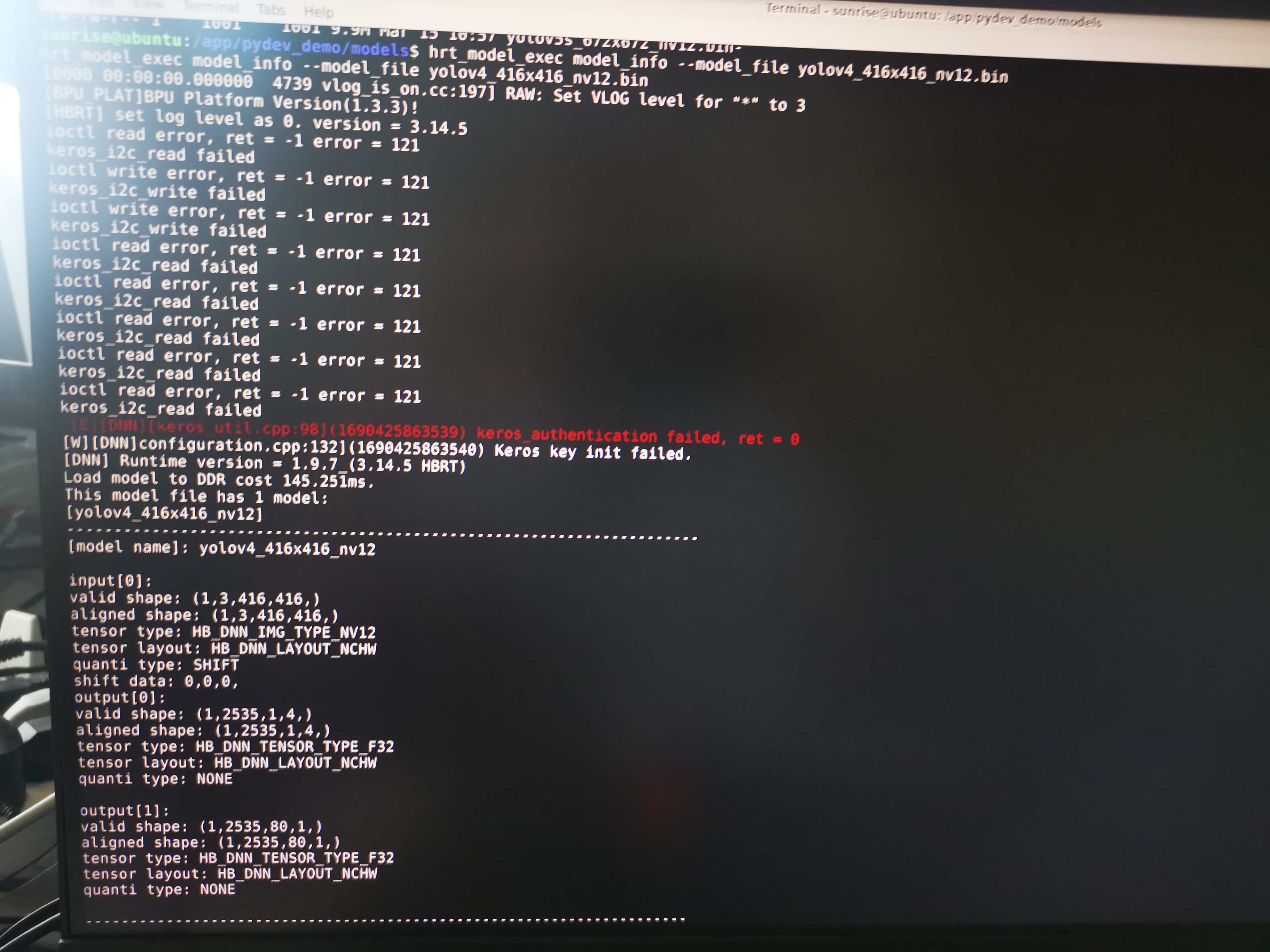

第一张图的output我觉得是有问题的,我对比了yolov4-tiny.weights来转的,正常模型输出应该是2个输出,分别是13*13*256,26*26*256才对
颜值即正义
2023 年7 月 27 日 03:45
9
您好,从输出来看,Tianxiaomo/pytorch-YOLOv4的项目对公版模型输出做了处理,并非导出ONNX或者模型转换的问题;您截图中的红字是因为板子上没有keros芯片,在加载阶段会判断是否有该芯片,可以忽略,建议您使用最新版本的XJ3 OE开发包编译模型,最新XJ3 OE包路径为 https://developer.horizon.cc/forumDetail/136488103547258769

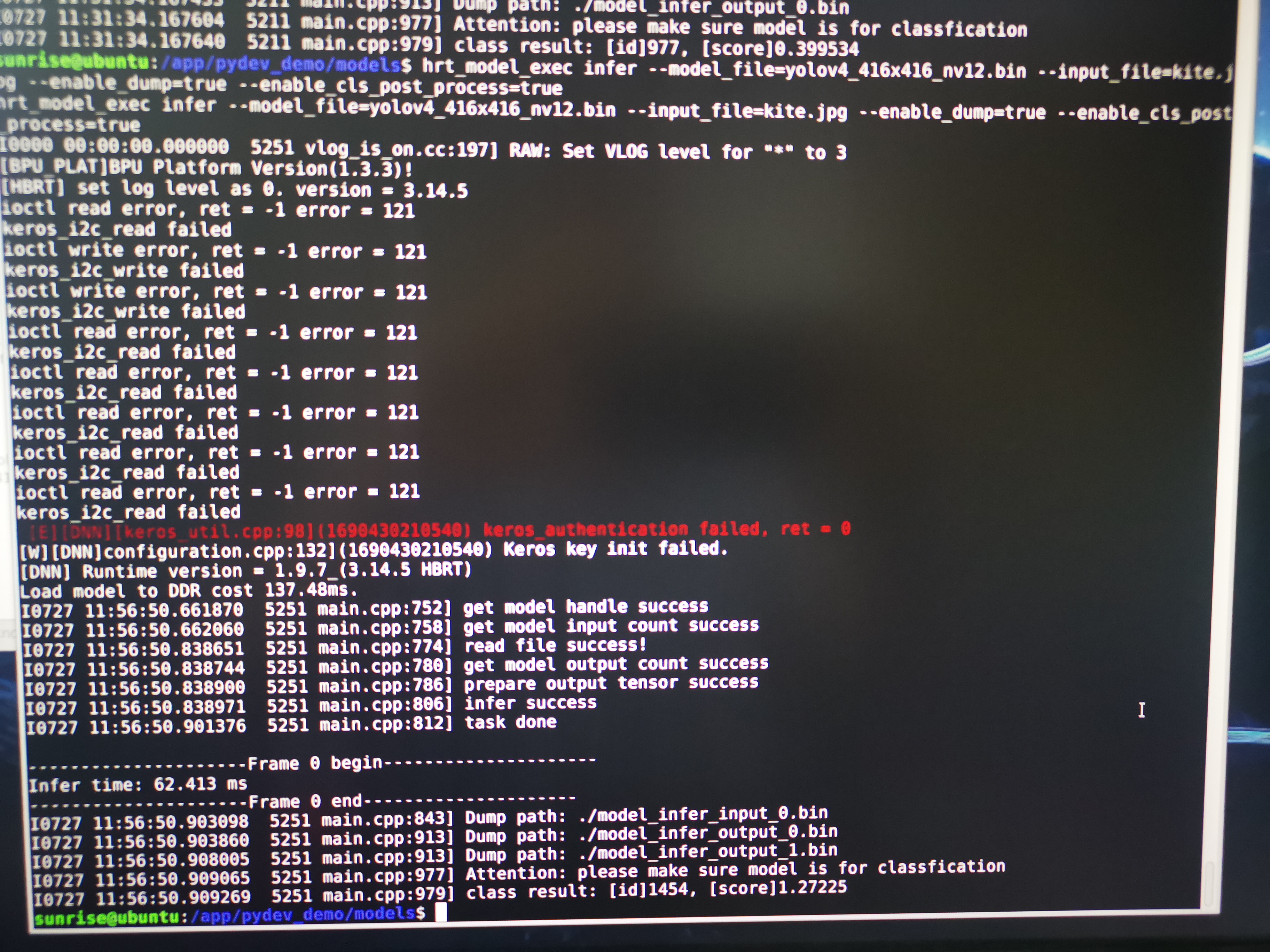

我用你们的推理工具来推理,结果很怪的,成绩也不是在0-1之间,你们这个工具能否把推理结果画到图片上来直接看结果?
颜值即正义
2023 年7 月 27 日 06:30
12
您好,类别score不在0-1之间可能是模型分类分支输出没有做Sigmoid处理。我们的板端不支持可视化,建议您在PC端使用模型转换生成的quantized_model.onnx进行推理可视化,因为quantized_model.onnx和.bin模型是一致的
我对比你了你们的yolo5输出,都是n*h*w*c的方式生成如1,21,21,255,但我用的转换工具的输出是’boxes’, 'confs’生成如1,2535,1,4,这是为何呢?
颜值即正义
2023 年7 月 27 日 07:23
14
您好,模型输出不同很正常,取决于是否对输出做处理且模型输出是和后处理对应的,例如yolov5的后处理代码
您的模型输出应该没有问题,1x2535x1x4是bbox分支,1x2535x80x1是类别分支,直接接后处理,在PC端进行可视化就行了
