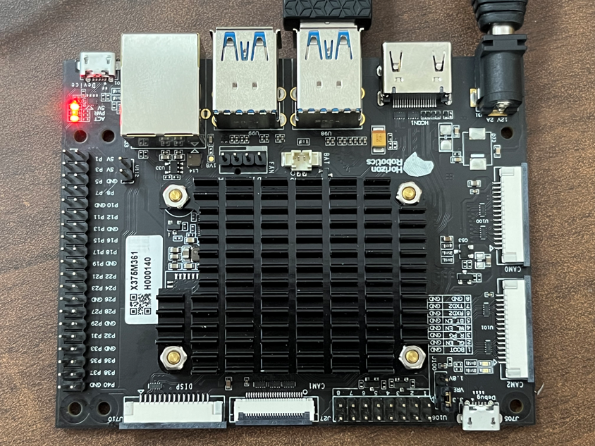

言归正传,前些日子sunrise X3pi正式改名RDK X3,并且推出了将电路高度集成在核心板,仅通过2排CM4板对板接口向外引出,功能同样强大的RDK X3 Module。贴主这边立马参加了新板试用活动,拿到一块热乎的X3 Module和此时还未开卖的官方载板。-
本帖主要对新板展开快速体验,寻找一些注意事项,并快速搭建一辆视觉小车。
开机
开机前,需要烧录系统,贴主这块核心板到的时候,载板还未发出,迫不及待体验就去购买了微雪载版,在X3 module手册中有提到烧录系统相关,可以选择烧录到板卡自带的闪存,也可以选择烧录到TF储存卡,烧录系统完成后就可以插电开机了。

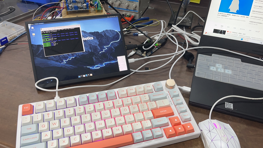

由于我买的微雪载板似乎没有提供调试串口,所以直接插上了键鼠和HDMI显示器开机,可以看见地平线的logo桌面,正常开机了。-

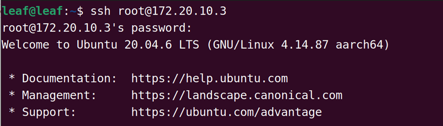

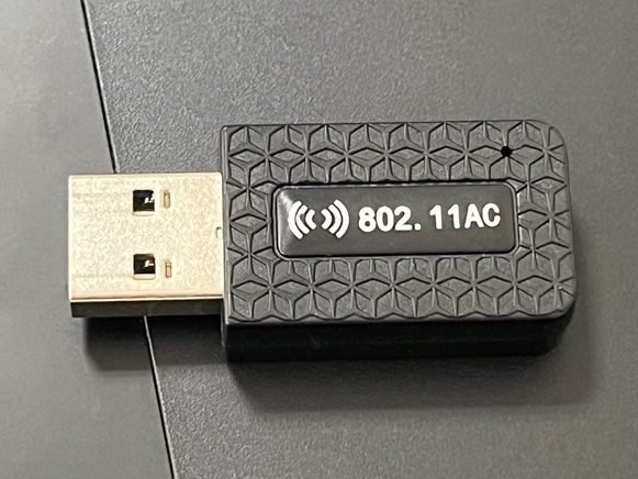

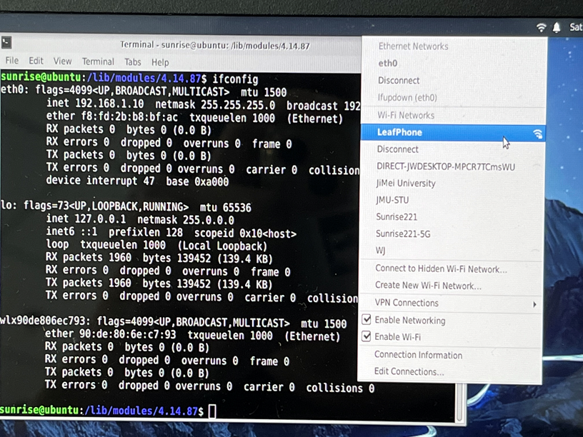

我在X3pi的习惯登陆方式是:“手机开热点>>板端自动连接>>PC端ssh登入”,而这次官方寄来的载板是无wifi版本的,为了能够连接网络实现快速登入,入手了一块无线网卡,取代板子的wifi模块。-
购置无线网卡时需要注意,问问客服ubuntu系统能否使用,树莓派和英伟达等开发板能否使用。如果其他开发板都能使用,那么X3也能用。
插上网卡不能直接使用,我们需要安装驱动,可以直接找客服要编译好的驱动文件(以.ko为后缀),本帖以88x2bu驱动文件为例展示安装。
插上键鼠,显示器,直接打开图形化桌面,用U盘把驱动文件转移到板子上的/lib/modules/4.14.87/路径下,对驱动签名sudo hobot-sign-file 88x2bu.ko,并启用驱动sudo /sbin/depmod -a 4.14.87 sudo insmod 88x2bu.ko。这时,就可以用正常的方法连接wifi并ssh登入了。-

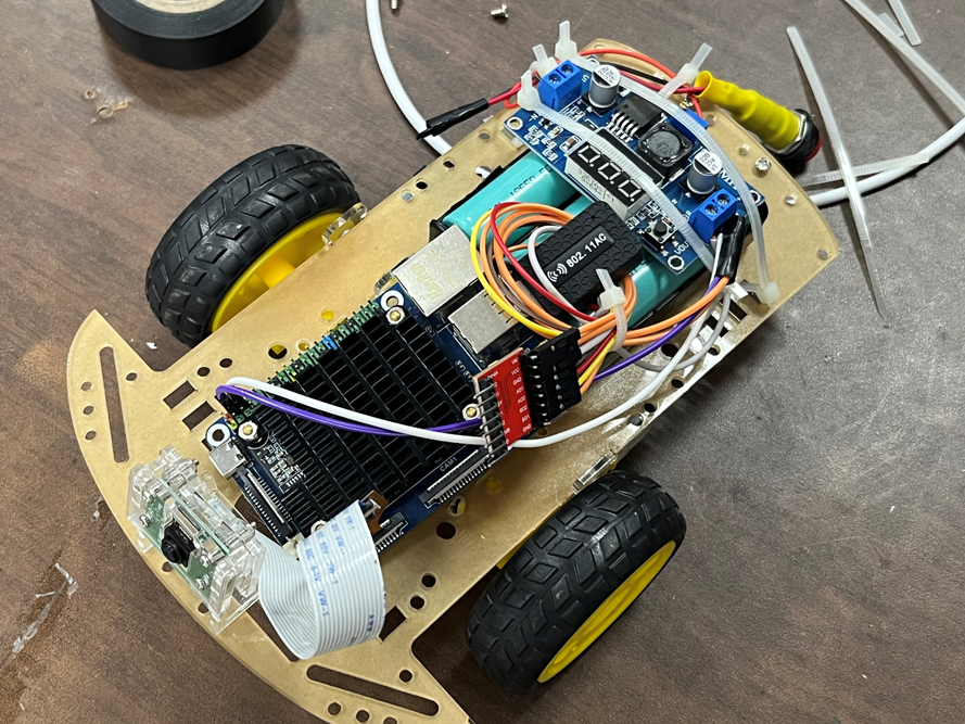

参照我在地平线社区的文章【小白适用】如何用X3pi秒杀视觉循迹小车,快速搭建一辆二轮小车-
写一个控制函数,简单测试一下电机控制

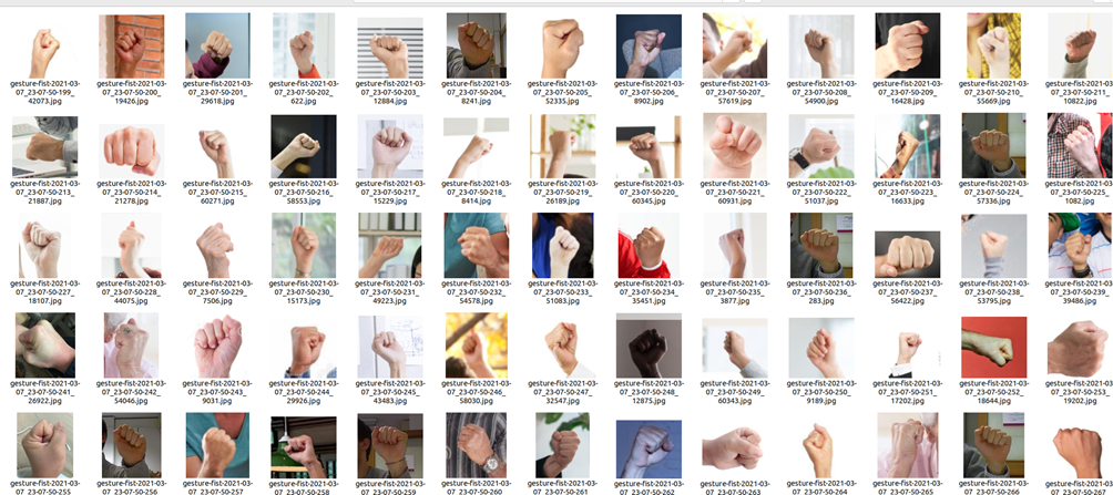

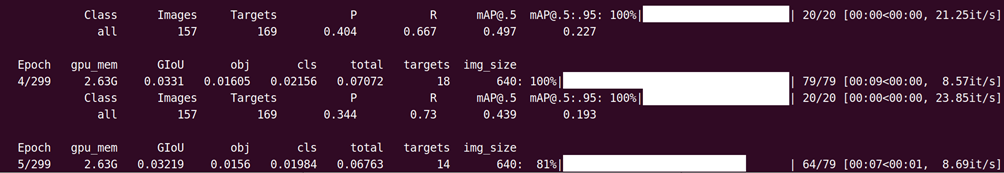

找个训练集,贴主这边是在github上找的无标手势图集,自己打的标,质量一般因此不方便开源。-
然后使用yolov5框架训练模型-

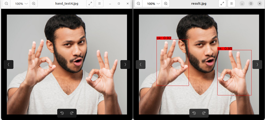

模型训练好之后,需要量化成bin文件才能在板上推理,将yolov5模型部署到板上高速推理的方法请参考我在地平线社区的文章【模型提速】如何在X3pi使用yolov5模型50ms推理
PS:至于天工开物工具链面对小白的:如何部署工具链,如何转化模型等问题,站内是有对应教程的,并且我的学习还不够充分,只是知道如何使用,但在不久后我计划出一篇面向小白的模型部署详细全过程教程,还请期待。
我们在板端测试一下模型,效果如下-
