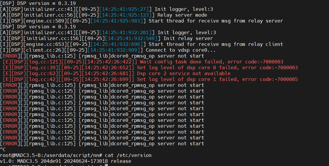

1.芯片型号:J5
2.天工开物开发包OpenExplorer版本:J5_OE_1.1.57
3.问题定位:J5芯片运行DSP前处理示例报错
4.问题具体描述:你好,我在板端运行CenterPoint模型前处理DSP示例,提示 dcore0_rpmsg_op server not start,请问这个是什么原因?是板端BSP版本有问题吗?

您好,是BSP的问题,需要升级到OE包中提供的20230417版本,有几点需要注意:
1、请使用hbupdate工具,并使用串口线进行升级,升级方法可参考手册附录;
2、这次升级会清空开发板数据,有重要数据请提前备份;
3、会重置开发板IP地址,如果之前有手动改变过,可能会变回去。
