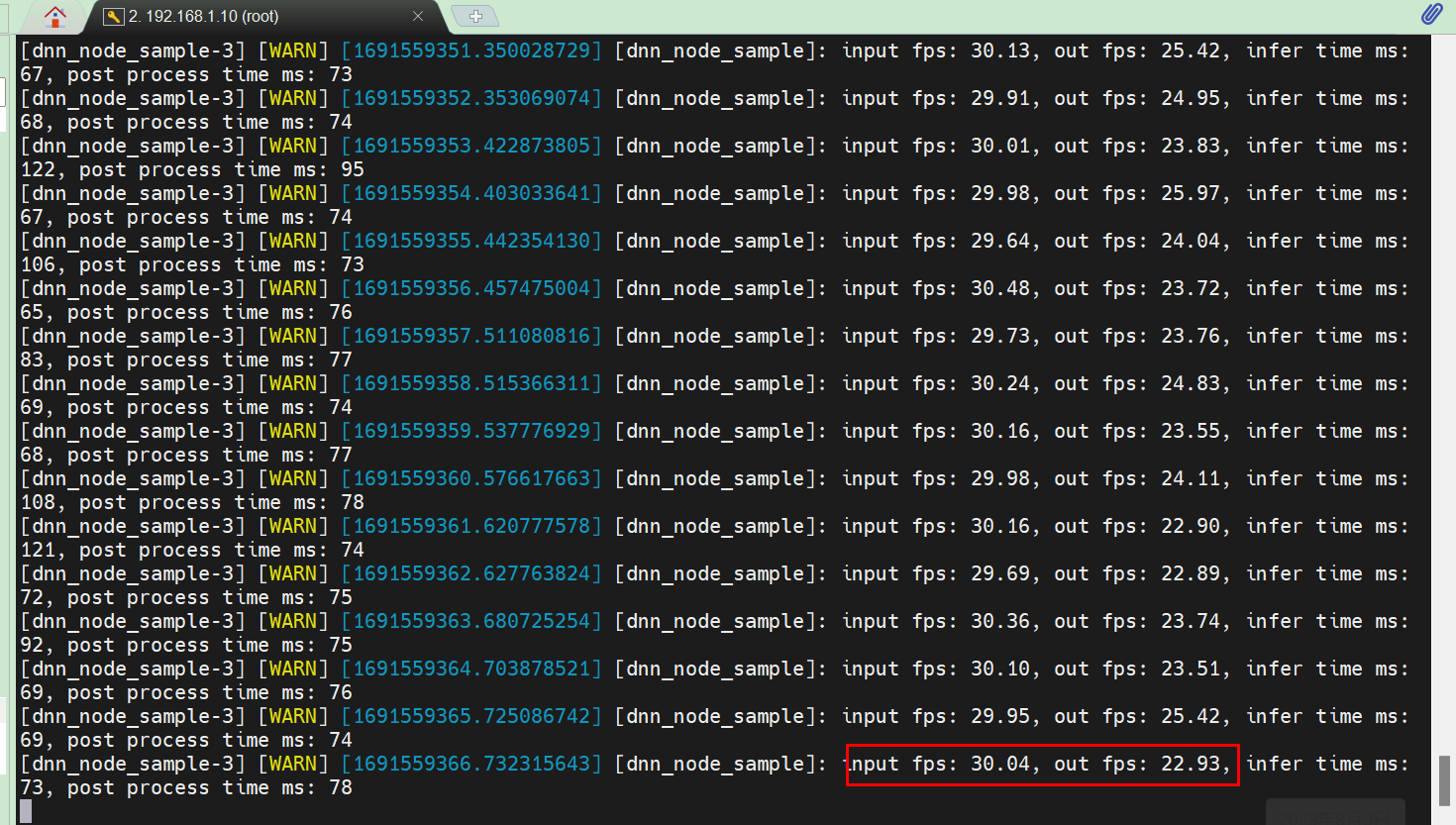

x3派跑dnn_node_sample这个例程,输入帧率为30fps,输出帧率为25fps,丢失帧一般是什么原因呢?谢谢~
如果单帧推理耗时比较长,会导致无法完全处理所有输入图像数据,出现输出帧率低于输入帧率。
例如这个例子单帧推理耗时达到了80ms左右,双核BPU处理的情况下输出帧率大概是1000/80*2=25fps,和实际统计的差不多。
