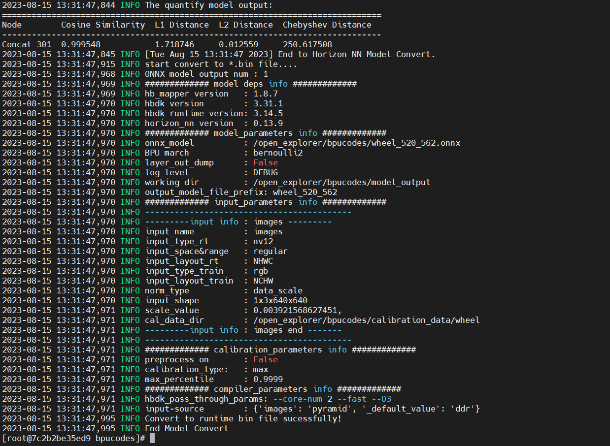

2.构建docker环境,检验并转化bin文件,得到bin文件,转换过程见附件,感觉转换正常。

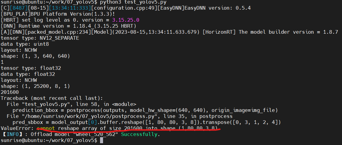

3.但最后在调用部署推理时,总是出现附件图片中问题:
推理得到的输出 model_output[0].buffer.size总是201600,在后期处理reshape时出错误。
按理yolov5输出大小应该是25200,为什么会变成201600呢?到底哪里出问题了。

您好,模型输出为1x25200x8x1==201600,是无法reshape成1x80x80x3x8==153600的,这种情况下建议学习了解一下yolov5的后处理原理,修改一下模型的后处理代码,对齐模型输出的shape
可以参考这篇文章 【模型提速】如何在X3pi使用yolov5模型50ms推理 (horizon.cc)
