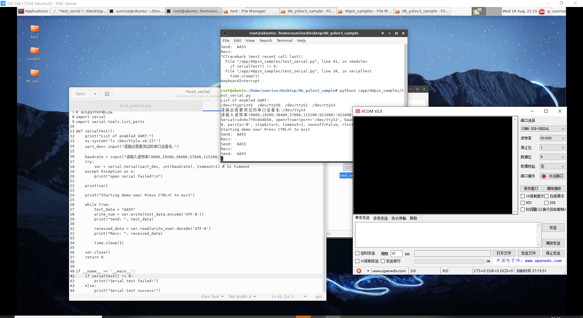

代码:一:文档中串口测试代码
二:自己使用串口助手测试代码
#!/usr/bin/env python3
import sys
import os
import time
import serial
print(“ok”)
while True:
print(“ok”)
ser = serial.Serial(‘/dev/ttyS3’,921600, timeout=1)
test_data = “AA55”
write_num = ser.write(test_data.encode(‘UTF-8’))
time.sleep(0.5)

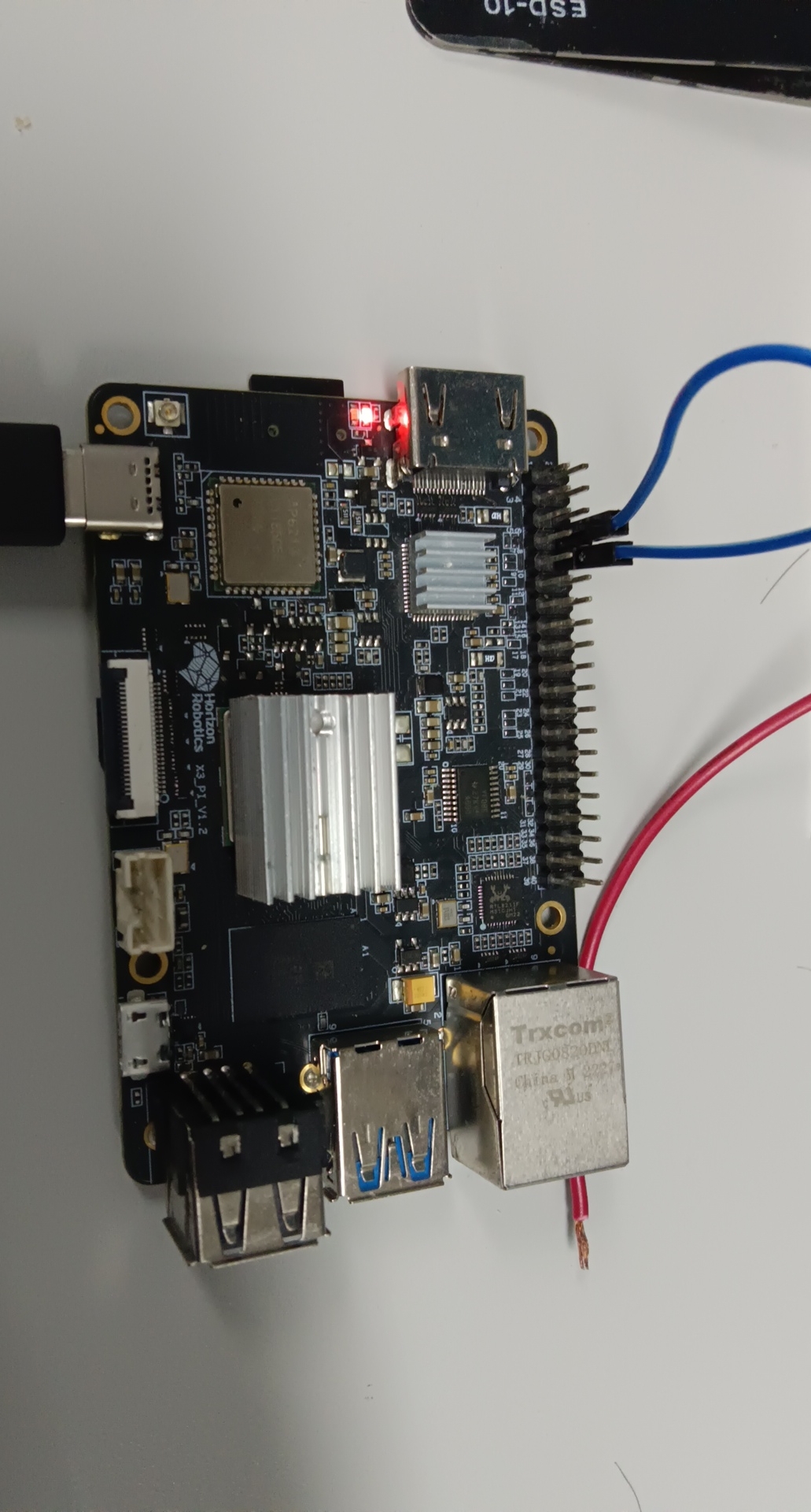

1. 可以按照示例上的做法,先回环测试,确认开发的接收和发送都正常
2. 然后确认和pc的接线正常, TX 和 RX 是交叉连接的,开发板的TX接转接板的RX。
3. 我们输出的串口信号是 3.3V的TTL信号,通过串口转USB转接板连接到PC上
回环测试未通过
如果是这样的话,可能是串口坏掉了。
