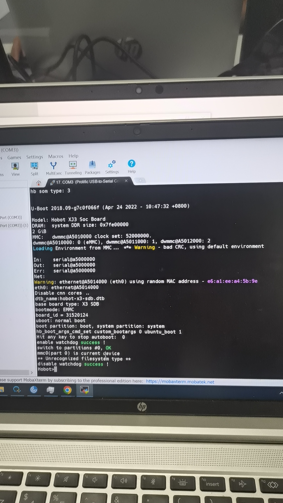

使用的x3的板子,无论是用USB接电脑,还是网线接电脑,都无法进入系统?求解。。已经整了好久
尝试一下刷新最小镜像固件看看开发板入门使用系列-升级固件,解决开机绿灯常亮问题_哔哩哔哩_bilibili
刷新最小镜像固件也报错怎么办
1. 用的是什么型号的开发板,可以贴图出来。-
2. 从打印上看是没有识别到SD卡里面的系统,SD卡有按照文档说明刷ubuntu系统吗?
刷新最小镜像固件也报错怎么办
