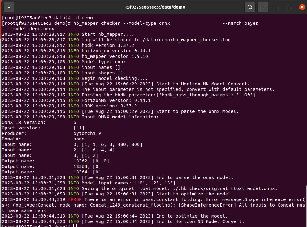

1.芯片型号:J5
2.天工开物开发包OpenExplorer版本:horizon_j5_open_explorer_v1.1.45-py38_20230322
3.问题定位:模型检查
4.问题具体描述:自己导出的onnx,使用onnxruntime推理正常,在使用hb_mapper 检查模型时候报错说rank维度对不齐,请问该如何排错?
1.芯片型号:J5
3.问题定位:模型检查

请问下你这边成功推理的onnxruntime版本是多少
我们这边用onnxruntime==1.2.0推理了一下,有报错:
onnxruntime.capi.onnxruntime_pybind11_state.Fail: [ONNXRuntimeError] : 1 : FAIL : Node (Slice_485) Op (Slice) [ShapeInferenceError] Input axes has invalid data
请问你方便基于1.2.0再导出一次模型吗,然后确认下确实是在onnxruntime==1.2.0环境下能推理,然后再提供给我们一次吧
您好,我这边的onnxruntime版本是1.10.0
我后面尝试下用1.2.0重新导出一下哈
您好,我又用onnxruntime==1.2.0重新导出并推理后,出现了和您一样的问题,大概率应该是版本的问题,在onnxruntime==1.10.0时的推理是没有问题的。
了解。目前地平线的PTQ工具是基于1.2.0开发的,需要您那边的模型能基于1.2.0导出并且成功推理才可以使用。这边建议根据1.2.0下出现的报错信息,调整一下模型结构,能顺利推理了再使用地平线PTQ工具~
