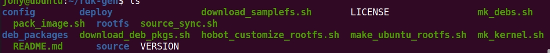

pack_image.sh
不带参数运行时,默认从地平线文件服务器上下载最新发布的debian软件包安装进系统,如果您修改了同名软件包,则需要跳过从文件服务器上下载debian包的过程,可以在执行 pack_image.sh
命令时带上任意选项参数即可,如以下命令则不会重新下载debian包,把自己做的包替换原来下载好的软件包后重新打包即可,例如您重新生成了hobot-boot
,命名为 hobot-boot_2.0.0-customer_arm64.deb
, 则用该文件替换deb_packages
目录下的hobot-boot-xxx_arm64.deb
文件。
sudo ./pack_image.sh c
文件。这些内容能不能把详细的步骤列出来,替换哪个目录下的文件,怎么打包操作?现在默认是把内核编译好了
替换deb_packages下的文件,使用pack_image.sh直接打包就好,这里描述的很清楚呀,你的疑惑在哪里呢?
