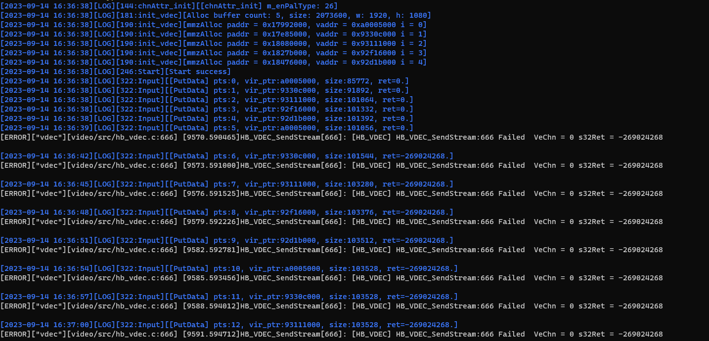

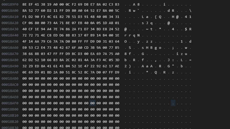

我这边用HEX查看了图像 实际上图像大小应该只有10万字节左右,后面都是补0,我现在测试将这些jpeg压缩图像放到解码器中就会如下图所示
这不是用tros输出的log吧,hobot_codec 里面默认为1920*1080分辨率的jpeg图片申请的解码缓存大小是2M(1920*1080),大于主流usb摄像头输出的jpeg图片大小。

另外使用opencv加载这张图片,加载的图片大小是190多K,可能自动把后面的0过滤掉了。
我知道你的意思。我这边加载图片进入缓存的大小是10万字节,我把后面的0都截除掉了,同样的缓存我这边使用CPU解码 Libjpeg-turbo库是可以正常解码的,但是使用地平线解码器是不行的,这应该是硬件上就不支持YUV422P格式导致的

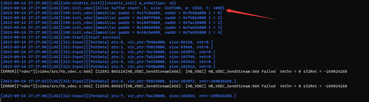

修改了缓存大小之后依然不够

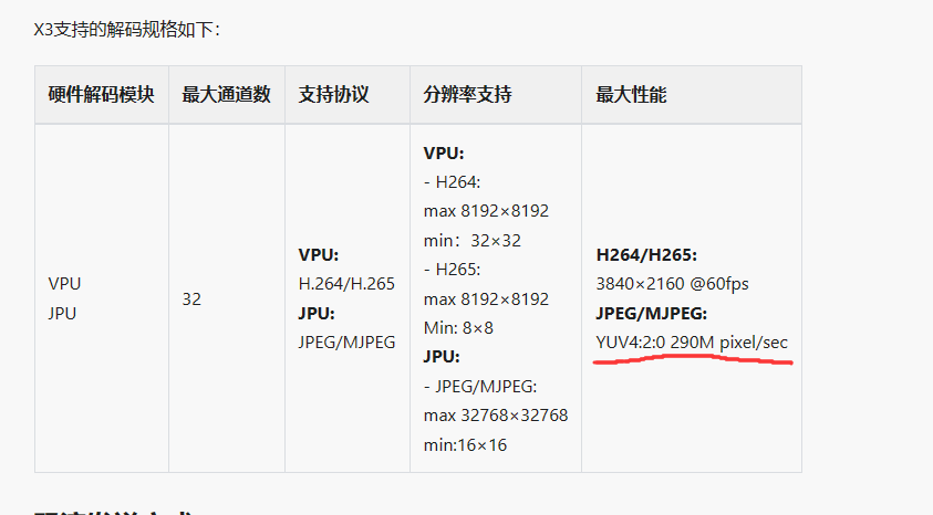

现在的问题不是缓存问题 而是这个jpeg的buf放进解码器之后解码器没有输出,我查阅了地平线的文档写的是支持YUV420格式,所以我在问是不是由于JPEG压缩的YUV422P,这个422P解码器是没办法解码的
