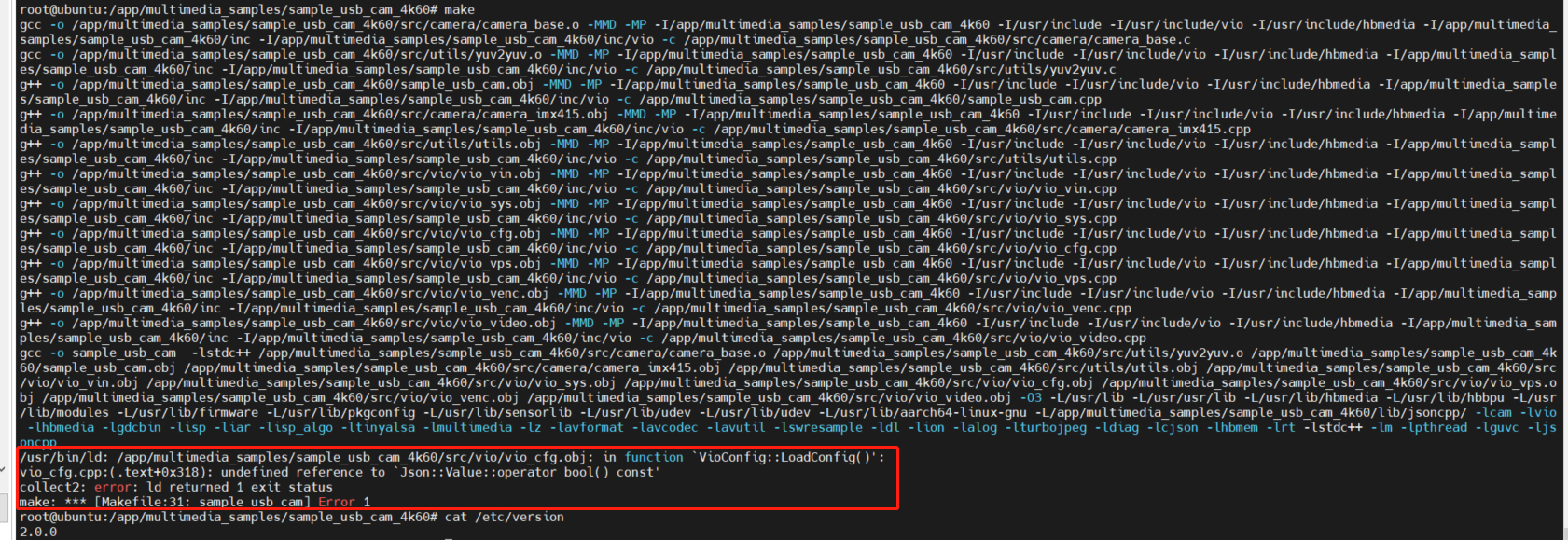

  1. 系统软件版本: Ubuntu desktop 2.0.0
  2. 问题涉及的技术领域:例程编译
  3. 问题描述:/app/multimedia_samples/sample_usb_cam_4k60例程,不做任何修改,直接make,在链接时会显示undefined reference to `Json::Value::operator bool() const’ ,当前只报了这一个错,看Makefile是链接了jsoncpp库的,不确定是不是jsoncpp库版本问题(如果是链接不成功应该不止报这一个错误吧),麻烦大佬帮忙看下,具体日志报错如下(见附件):

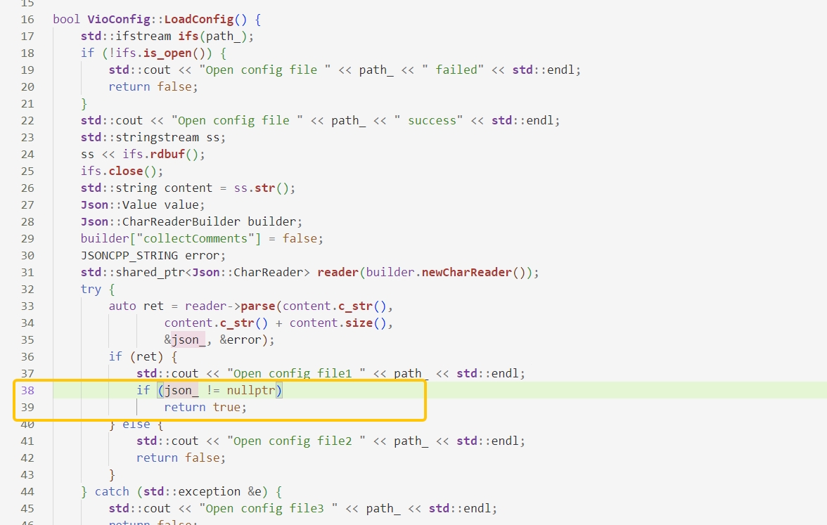

您好,编译需要修改/app/multimedia_samples/sample_usb_cam_4k60/src/vio/vio_cfg.cpp,该案例主要提供开发参考
感谢,已经编译通过了
