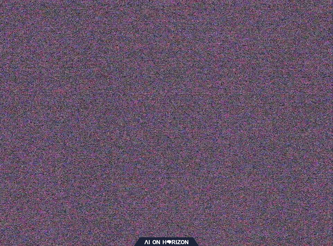

  3. 问题描述:SDK版本X3M_SDK_UBUNTU_BR22_20230128-1339,编译完成后下载镜像到X3。执行sudo apt update/upgrade后,原镜像文件lib/sensorlib/libgc4663.so会被更新。此时采用webservice方式进行图像采集成像效果较好(遮盖住镜头此时全黑),但是换成镜像文件的动态库,成像效果会变差(遮盖住镜头此时是花的,如下图)。分析认为更新后动态库的代码源文件和SDK内并不完全相同

我想知道SDK的gc4663的源码和upgrade的动态库源码是不是一样的,如果不同,能否提供upgrade时动态库的源码?因为upgrade后的libgc4663.so成像效果更好
你好,我们会持续更新系统软件以及驱动,您这边的具体问题是?
源上的效果库有过一次更新。-
我们也只是提供libgc4663.so库文件,可以使用你现在已经更新的库文件。
我需要对源文件做一些修改,可以提供源码吗
可以应用该库文件后,通过ISP调试的方法获得参数。
已解决,采用更新后的动态后,但是应用中通过I2C进行了额外的寄存器配置
