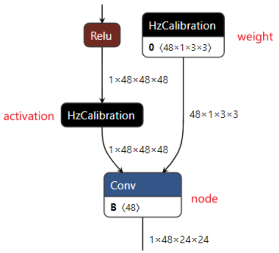

3、校准模型
校准模型(calibrated_model.onnx)是将在校准阶段计算得到的每个被量化节点的量化参数保存在校准节点中,从而得到的模型。模型转换过程中,模型转换工具将浮点模型进行结构优化后,通过校准数据计算得到每个节点对应的量化参数并将其保存在校准节点中,形成了校准模型。因此校准模型是一种中间产物,主要特点是模型中包含校准节点,校准节点的节点类型为HzCalibration。校准节点主要分为两类:
- 激活(activation)校准节点。激活校准节点的输入是当前节点的上一个节点的输出,并基于当前激活校准节点中保存的量化参数对输入数据进行量化和反量化后输出;
- 权重(weight)校准节点。权重校准节点的输入是模型的原始浮点权重,并基于当前权重校准节点中保存的量化参数对输入的原始浮点权重进行量化和反量化后输出。
除了上述的校准节点,校准模型中的其他节点称为普通节点(node),普通节点的类型包括:Conv、Mul和Add等。下图直观地展示了校准节点和普通节点在校准模型中扮演的角色:

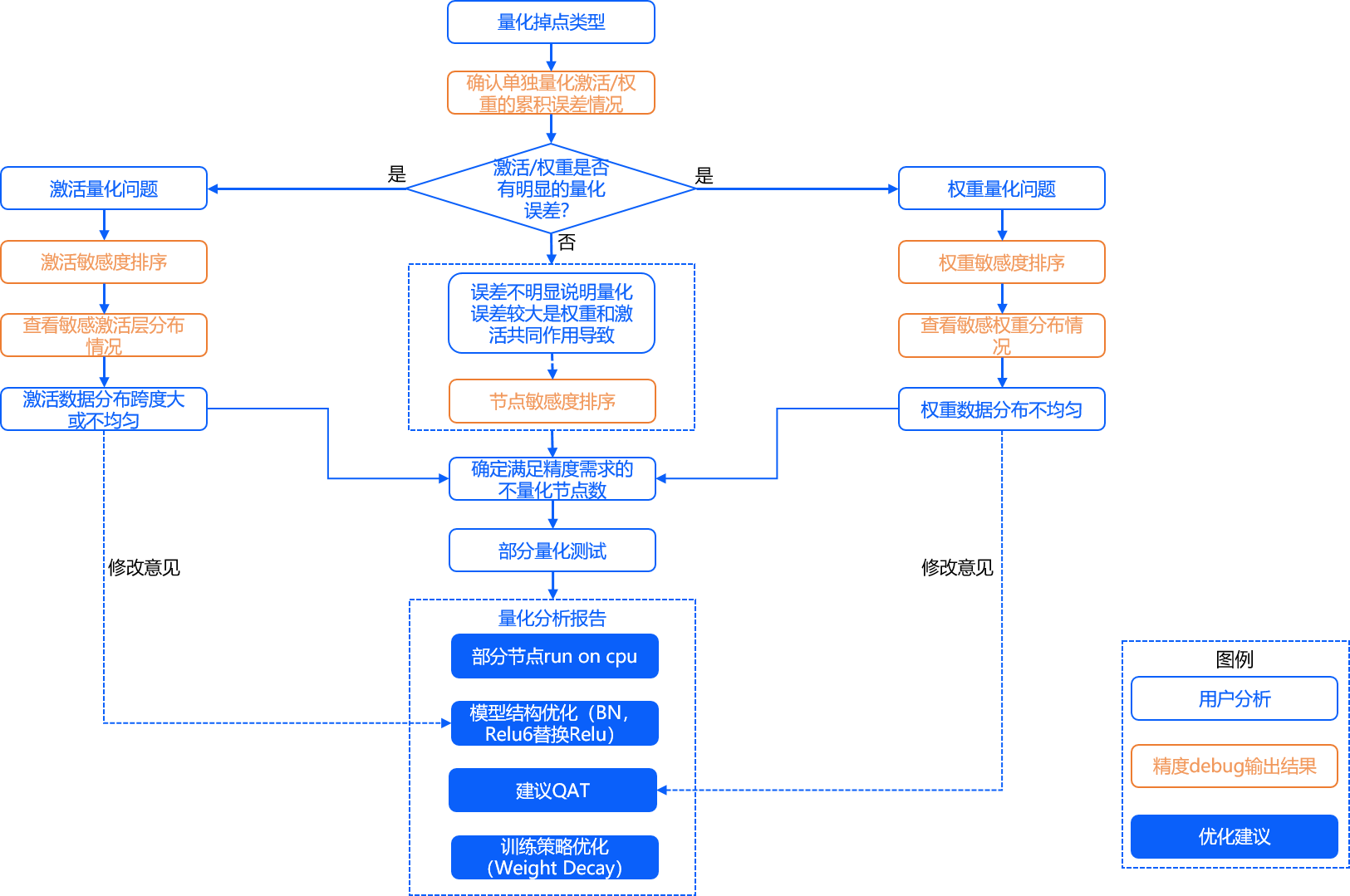

Debug分析:
PTQ Debug分析的流程如下所示:
首先根据累积误差曲线判断模型量化掉点是由激活量化导致的还是由权重量化导致的,确定是激活量化问题还是权重量化问题。如果激活和权重的单独量化误差不明显,可以判断是两者共同作用导致的。
对于激活量化问题,根据激活节点的量化敏感度排序确定敏感节点;对于权重量化问题,根据权重节点的量化敏感度排序确定敏感节点;对于激活和权重量化问题,计算普通节点的量化敏感度并排序,确定敏感节点。
获取量化敏感节点后,进行部分节点以较高精度量化或部分节点不量化测试。在J5工具链上,可以对敏感节点设置Int16量化,Int16量化调优工具的使用参考社区文章PTQ精度调优手段—设置Int16量化,同时也可以让敏感节点
run_on_cpu
。XJ3工具链暂不支持用户手动设置节点以Int16精度量化,可以让敏感节点run_on_cpu
。注意:校准节点(名称带
HzCalibration
的节点),对于此类节点如果量化敏感度排序靠前,需要先根据该校准节点找到其对应的普通节点,对普通节点进行较高精度量化或不量化测试,而不是直接对校准节点进行测试。因为校准节点只作为中间产物存储对应普通节点的量化参数,实际参与量化的是普通节点。 -
同时还可以根据敏感节点数据分布直方图以及通道间数据分布的箱线图来明确优化方向,例如激活敏感节点数据分布不均匀则可以通过优化模型结构来改善,权重敏感节点数据分布不均匀则建议使用QAT等。

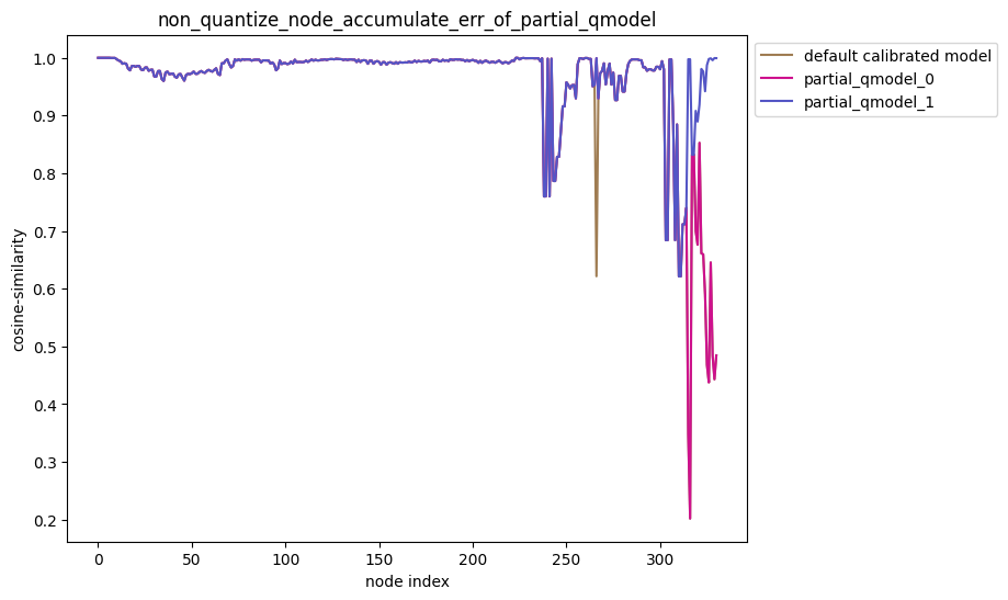

可视化结果:-
针对部分量化精度分析的累积误差曲线图,在分析时,用户应当更关注模型输出位置(曲线尾部)的量化相似度,例如下图,qmodel_1模型的精度要好于qmodel_0:

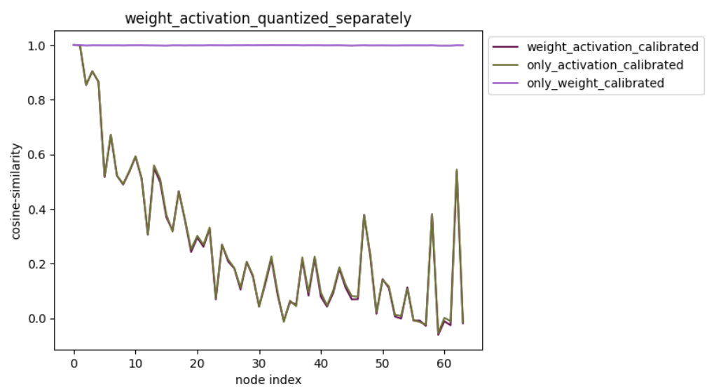

- 指定激活节点/权重节点分别量化:-
如下配置意为分别只量化权重节点和激活节点并保持其他节点不量化,计算累积误差曲线。-
API配置方式为:quantize_node=['weight', 'activation']
命令行配置方式为:-q ['weight', 'activation']
可视化结果:-
通过下图可以分析出激活节点量化引入了大量的量化累积误差,而权重节点量化对模型精度无负面影响。

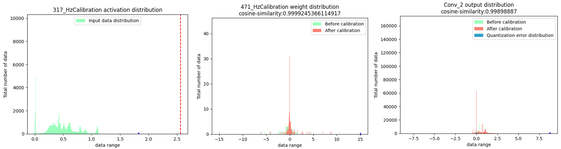

Debug结果分析:
可视化结果:
注:蓝色三角表示数据绝对值的最大值;红色虚线表示最大的校准阈值。
数据分布结果的分析标准为是否满足对量化友好的正态分布,只要分布中有一个很明显的单峰就认为满足正态分布,不需要严格满足正态分布公式,例如可视化结果中的第一张图,输入数据分布相对比较集中,对于激活节点而言输入数据分布是友好的;同理第二张图校准前后权重节点的数据分布也是友好的。第三张图是普通节点校准前后的输出数据分布以及量化误差分布,也符合正态分布,当节点输出不符合正态分布时,用户可以尝试在模型中增加BatchNorm层并重新训练,然后再进行PTQ量化。

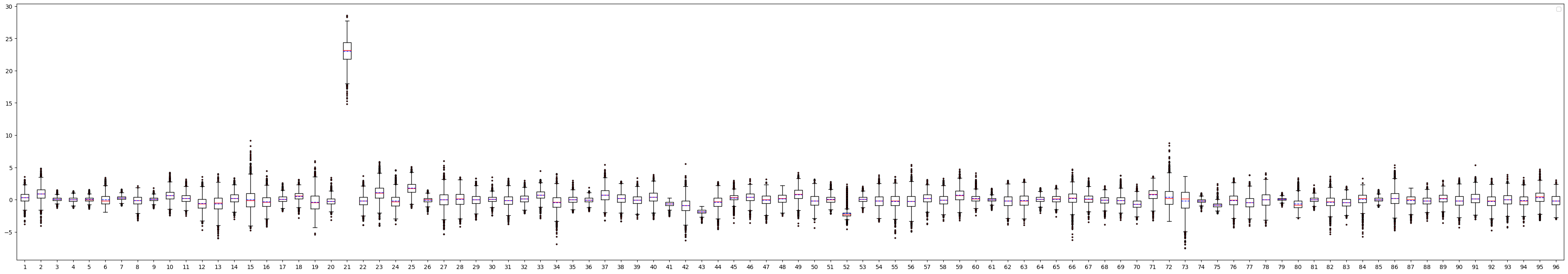

Debug结果分析:
可视化结果:

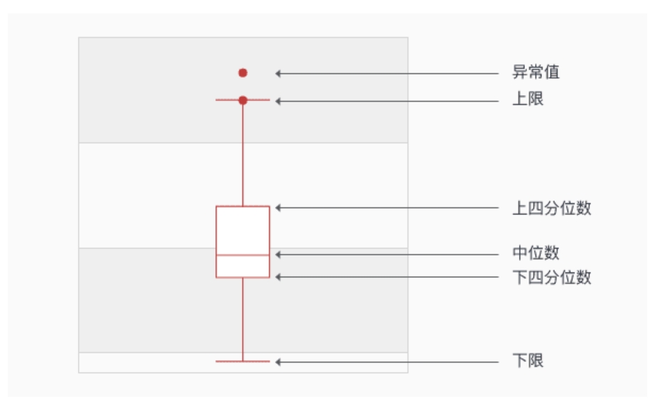

注:横坐标表示节点输入数据的通道数;纵坐标表示每个channel的数据分布范围,其中红色实线表示该channel数据的中位数,蓝色虚线表示均值。
通过箱线图可以直观地了解当前数据每个通道之间的数据分布情况。通过观察箱线图纵坐标确认数据分布范围,当某一个通道有异常值时(即数值极大或极小,例如上图中第21通道),认为当前节点采用per-tensor量化会有较大的量化风险,需要尝试使用per-channel量化去减少量化误差。箱线图的阅读可以参考下图:
