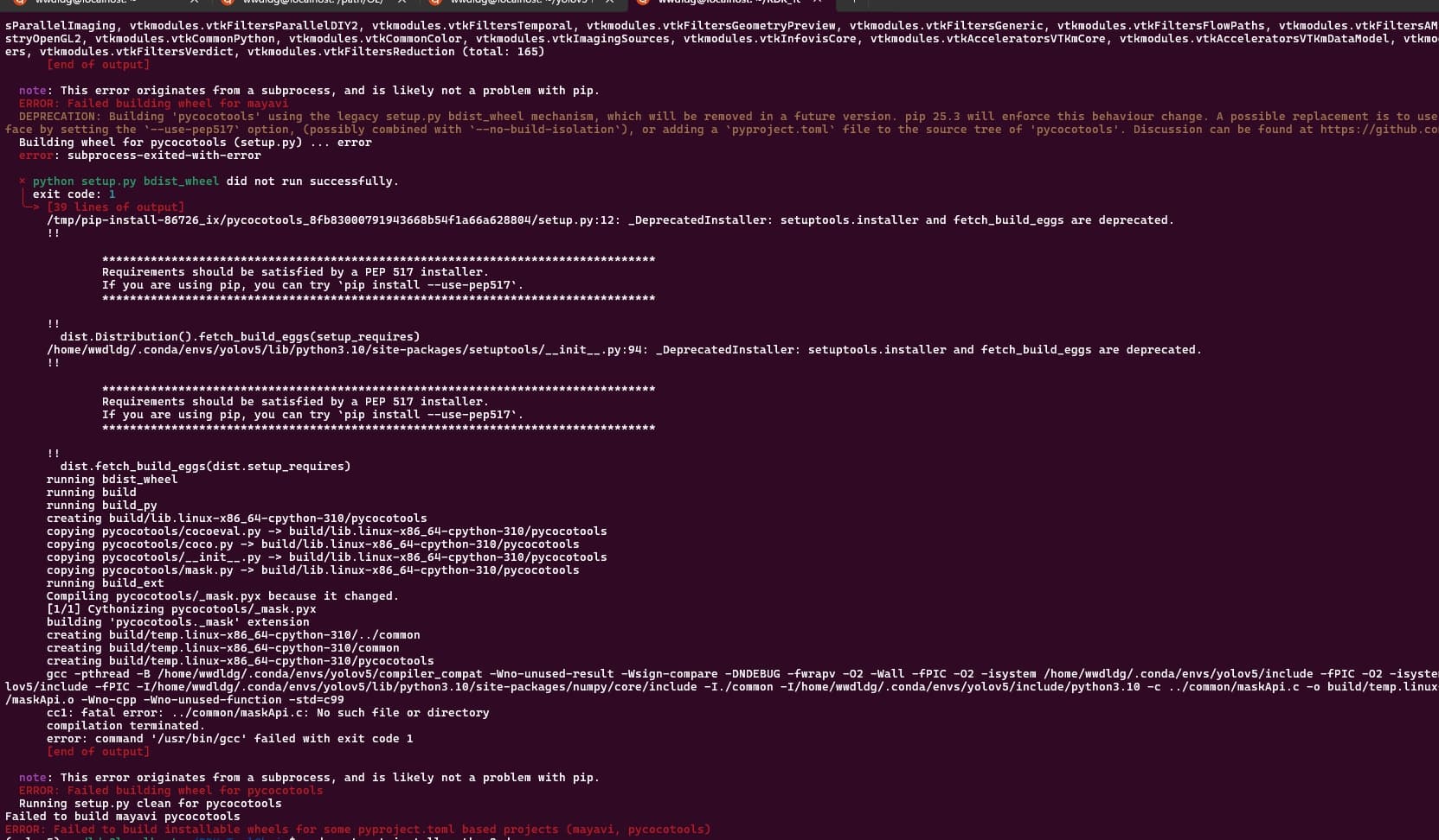

按照教程执行pip install ai_toolchain/h* -i https://mirrors.aliyun.com/pypi/simple
报错:
ERROR: hbdk-3.46.4-cp38-cp38-linux_x86_64.whl is not a supported wheel on this platform.
请问有遇到这个问题吗
参考这个给Ubuntu换源:Ubuntu 快速更换阿里源-阿里云开发者社区
请在x86的Linux机器上安装,不要在板卡端安装
请问这个怎么解决呀
