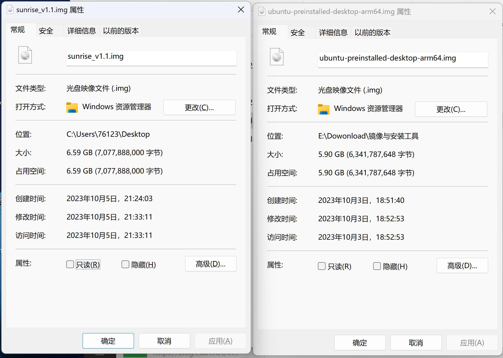

第十一步:镜像对比(左边是我做出来的,右边是官方原来的)

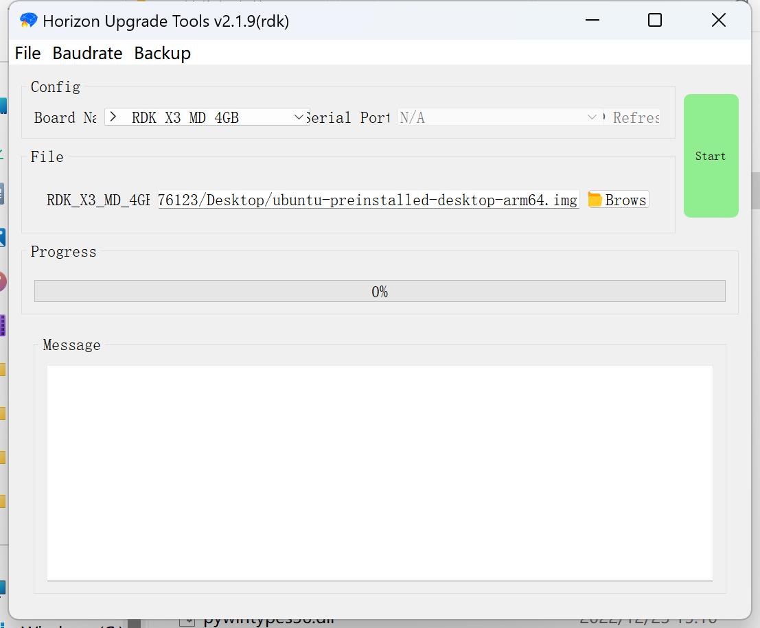

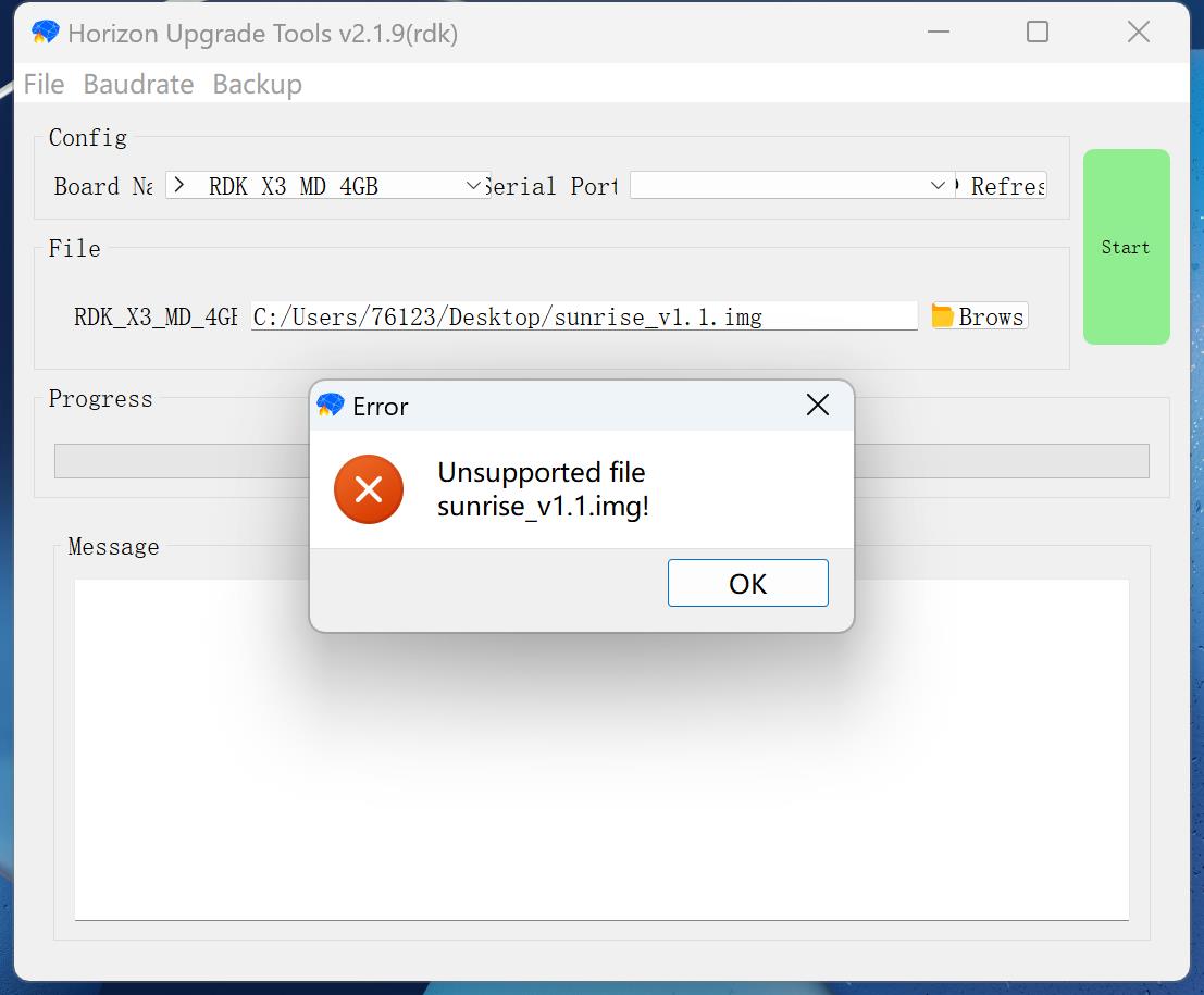

第十二步:连接开发板,加载镜像(添加镜像,下载器说不支持该文件,我直接重命名为:ubuntu-preinstalled-desktop-arm64.img。然后顺利加载)

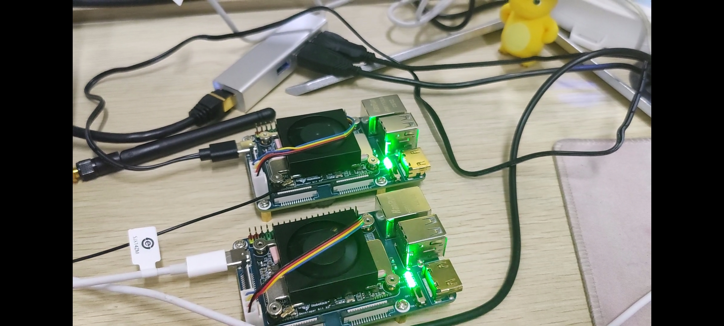

第十三步:烧录完成,关boot上电开机(下面是原来的板子正常启动,ACT跳动。上面的板子是刚刚刷进去的系统,ACT不跳动,接上HDMI也无反应)
结论:镜像备份失败,刷了3次,均无法正常开机进入系统
