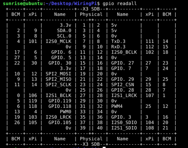

问题一:gpio readall显示为X3 SDB而非X3 PI 或 X3 MD

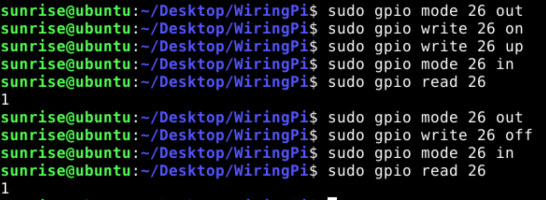

问题二:shell命令无法使用-
①:GPIO测试:LED正极接到物理37引脚(BCM码:26)-
sudo gpio mode 26 out-
sudo gpio write 26 on(LED无反应)

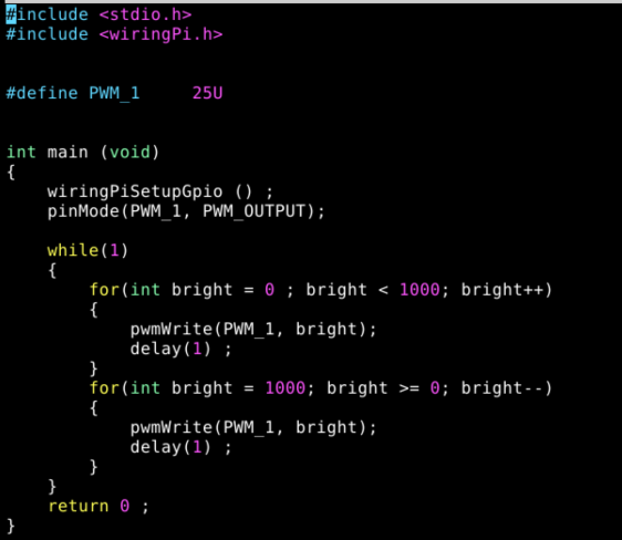

问题三:C代码硬PWM无法正常运行-
①运行gitee上代码历程:-

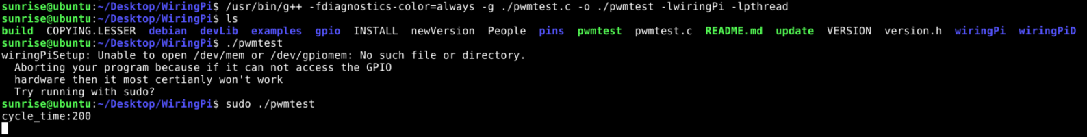

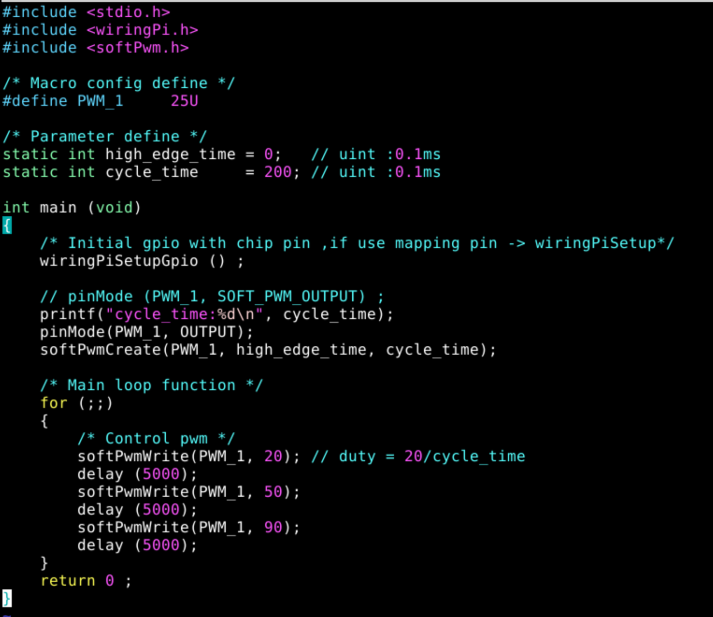

编译:/usr/bin/g++ -fdiagnostics-color=always -g ./pwmtest.c -o ./pwmtest -lwiringPi -lpthread可以运行-
②:修改为硬PWM无法运行
#include <stdio.h>#include <wiringPi.h>#define PWM_1     25Uint main (void){    wiringPiSetupGpio () ;    pinMode(PWM_1, PWM_OUTPUT);    while(1)     {        for(int bright = 0 ; bright < 1000; bright++)         {            pwmWrite(PWM_1, bright);            delay(1) ;        }        for(int bright = 1000; bright >= 0; bright--)         {            pwmWrite(PWM_1, bright);            delay(1) ;        }    }    return 0 ;}
报错:Segmentation fault然后自动退出程序,但是LED却常量且不会发生亮度变化-

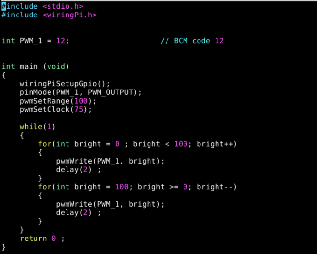

③:继续修改硬件PWM代码:-
#include <stdio.h>#include <wiringPi.h>int PWM_1 = 12;                    // BCM code 12int main (void){    wiringPiSetupGpio();    pinMode(PWM_1, PWM_OUTPUT);    pwmSetRange(100);    pwmSetClock(75);    while(1)    {        for(int bright = 0 ; bright < 100; bright++)        {            pwmWrite(PWM_1, bright);            delay(2) ;        }        for(int bright = 100; bright >= 0; bright--)        {            pwmWrite(PWM_1, bright);            delay(2) ;        }    }    return 0 ;}
此处不再使用物理引脚编号,使用的是BCM码编号,故编译时命令取消-g-
/usr/bin/g++ -fdiagnostics-color=always ./pwmtest.c -o ./pwmtest -lwiringPi -lpthread
依然无法正常运行,gdb调试结果为:-
其实屏蔽掉pwmSetRange和SetClock后,gdb调试过程中pwmWrite(PWM_1, bright)也会报错-

你好,X3 SDB是最初版本,不影响使用效果,module版本正在更新中,gpio做了调整,需要稍等一段时间做适配
