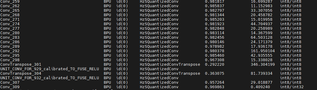

训练了一个efficientnet模型,量化过程后转置卷积的余弦相似度很低,X3板
你好,相似度较低不一定精度就低,建议先评测一下精度。
如果出现精度问题的话,请先确认下,输入是先进行归一化后再送入网络的。
然后可以参考这篇文章来进行精度定位与调优:https://developer.horizon.cc/forumDetail/71036815603174578
