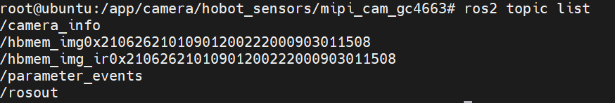

- 通过ros2 topic list指令可以看到如下话题,话题显示正确

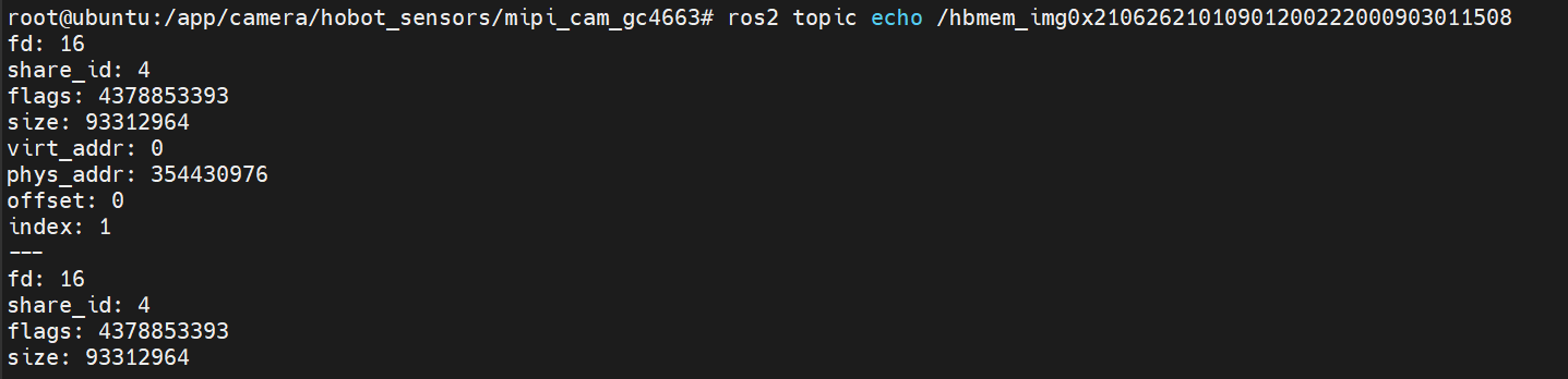

通过ros2 topic echo /hbmem_img0x21062621010901200222000903011508 命令可以输出topic信息,但是信息内容不含图像采集的时间戳,请问时间戳该如何查看?
用户您好,请详细描述您所遇到的问题:
零拷贝方式发送图像信息时间戳只能在程序中添加打印查看,无法使用ros2 topic echo 查看
你好,这个节点echo不会带时间戳,可以百度一下时间戳的使用方法-

这个里面不是已经带时间戳了吗?
我应该怎么看到这个时间戳呢
那接收图像的节点(例如编码),是否有办法看到该时间戳呢?具体场景为我有两个sensor,分为两个topic发送图像数据。编码节点接收两个topic的图像数据,并根据生成图像的时间戳做对齐,此时是否有办法获取到时间戳?
接收图像节点可以在零拷贝topic回调函数中消息的time_stamp字段获取时间戳。注意零拷贝的数据仅在回调函数内有效,做时间戳对齐的话需要重新申请内存缓存图像,也可在编码后进行时间戳对齐,具体实现方法可以参考hobot_codec源码。
