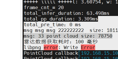

1.芯片型号:J5
2.天工开物开发包OpenExplorer版本:J5_OE_1.1.62
3.问题定位:板端部署模型推理结果存图失败
4.问题具体描述:报错如下图(之前是可以存图的)后来不知道为啥不可以了
1.芯片型号:J5
您好,是不是因为开发板没有剩余存储空间了呢
您好,请问一下存储空间怎么查看呢?
和linux系统是通用的命令哈,可以用du -f查看
好的,谢谢
您好,我排查后确实是存储空间用完了,那么我该如何清理存储空间呢?是否是因为日志导致(从来没清理过)?日志该如何清理呢?
通常来说,你的工程文件应该是存在/userdata目录的,只要保证这个文件夹下预留空间充足就可以了。删除文件和linux的命令是通用的,rm -rf xxxxx
