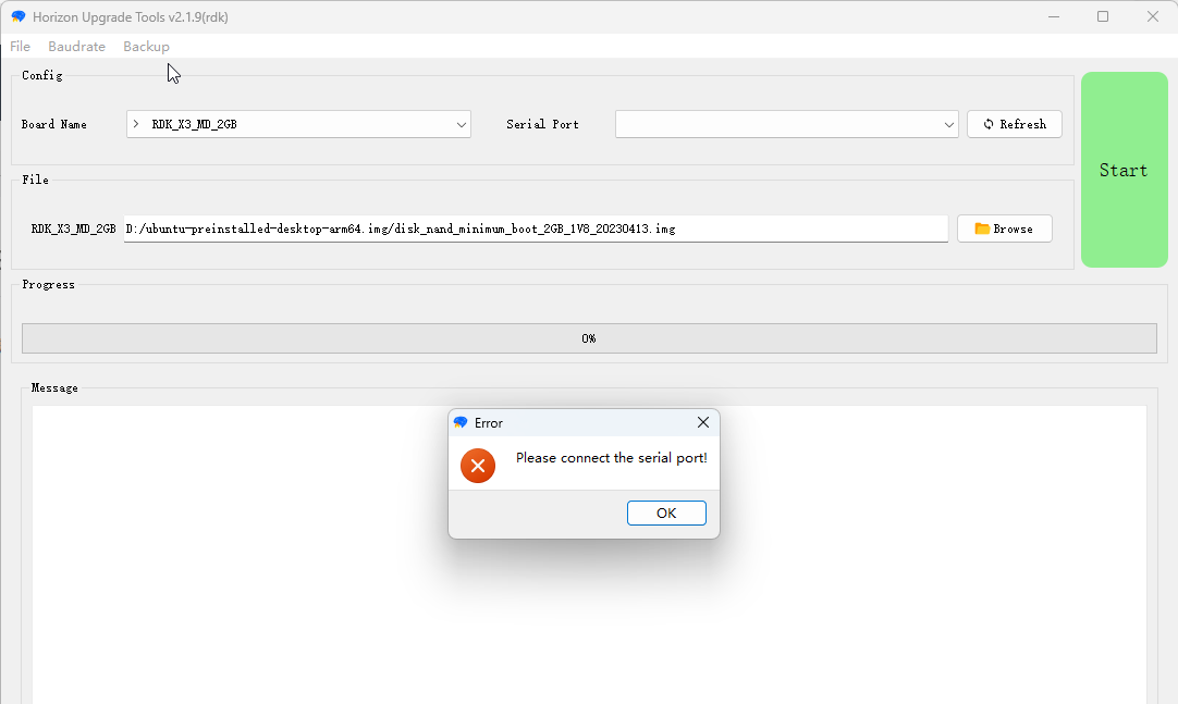

根据手册中IO电平切换接口这一节烧写1V8系统,点击Start后hbupdate提示请连接串口,无法烧录。
但是我将烧录的文件改成3V3的版本(ubuntu-preinstalled-desktop-arm64.img)后,又是可以烧录的。
我该怎么才能把系统烧录成1V8的版本?
谢谢
我该怎么才能把系统烧录成1V8的版本?
谢谢
您好,烧录的时候需要修改一下使能引脚,其他操作没有变化 接口说明 | RDK X3用户手册 (horizon.cc)
