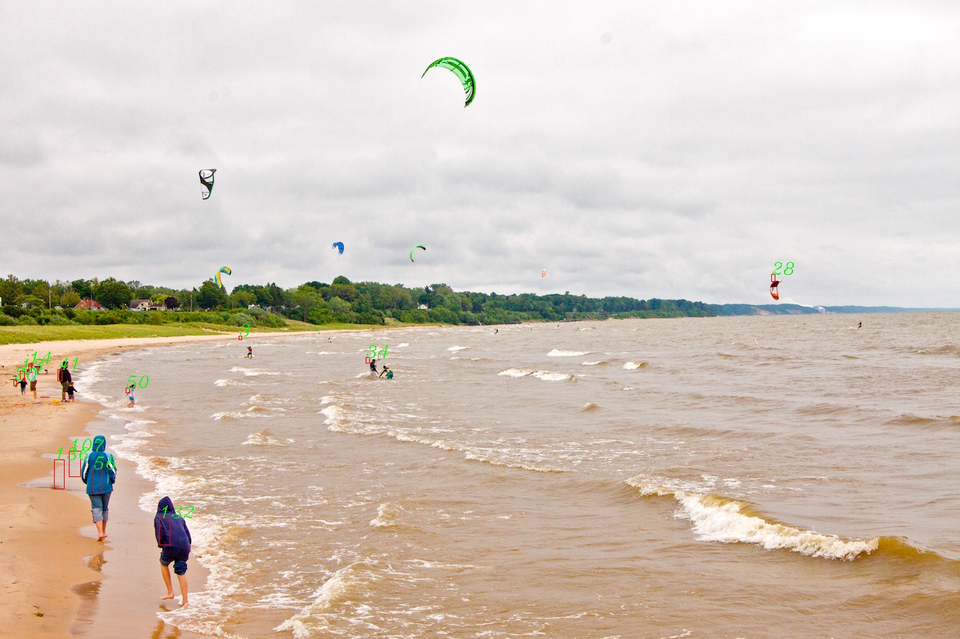

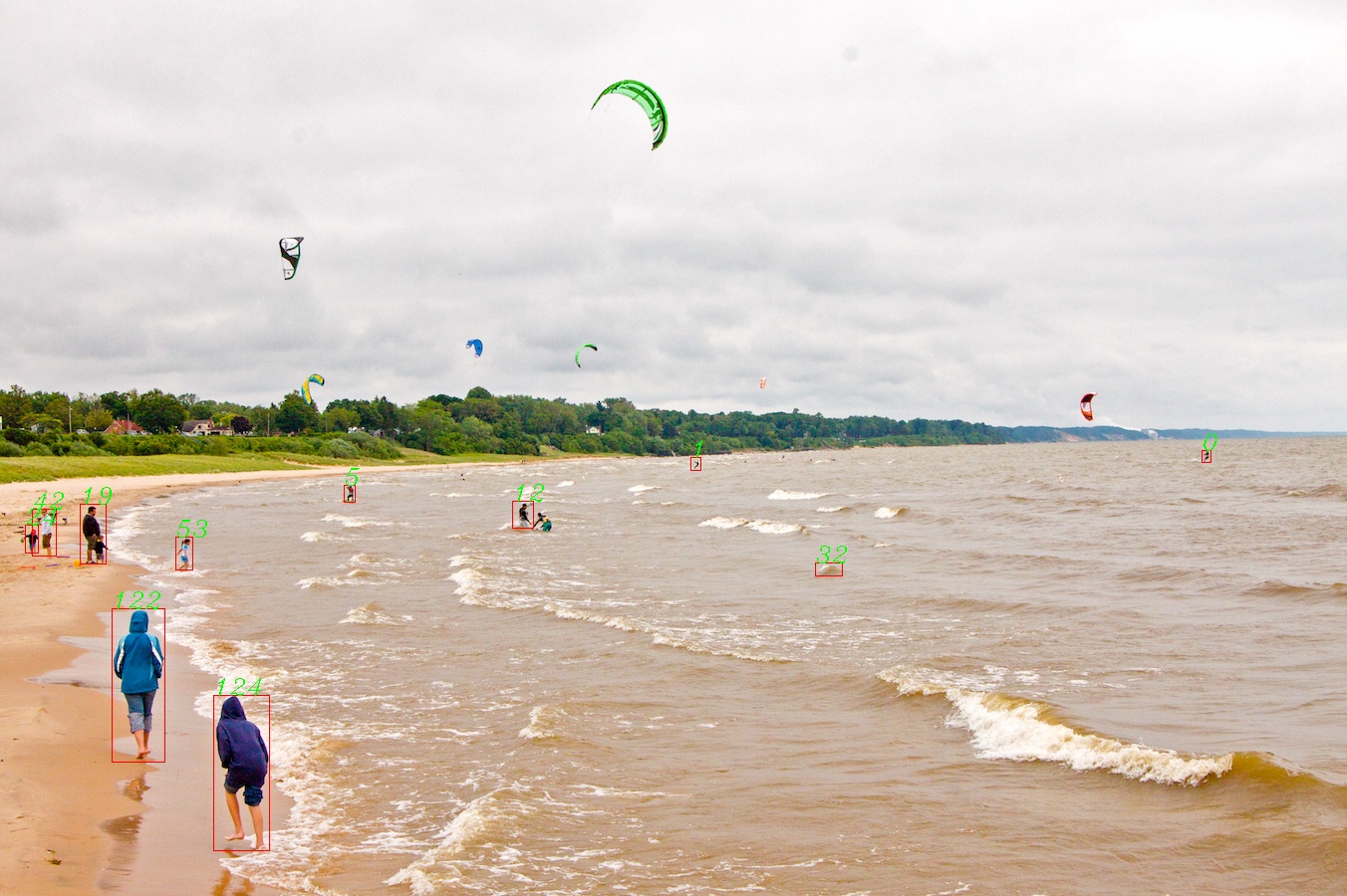

我已经更新了推理代码,并新增了可视化输出。输出结果差距还是比较大的
请问是我的前处理代码有问题吗,麻烦请指出有问题的点
我针对输入的onnx模型,和量化后的yolov5s_640x640_nv12_quantized_model模型写了推理代码,推理输出tensor完全不一致

你好,img = cv2.cvtColor(img, cv2.COLOR_BGR2YUV)这里调用的cv接口未必符合我们要求的yuv444排布格式,建议使用我们提供的代码
可以从 PTQ&QAT方案板端验证注意事项 (horizon.cc) 获取,其他前处理和推理代码没有问题。此外建议直接接后处理看可视化,直接对比输出数值工作量大且不可靠(量化有损,输出数值部分不同不代表精度有很大损失)
