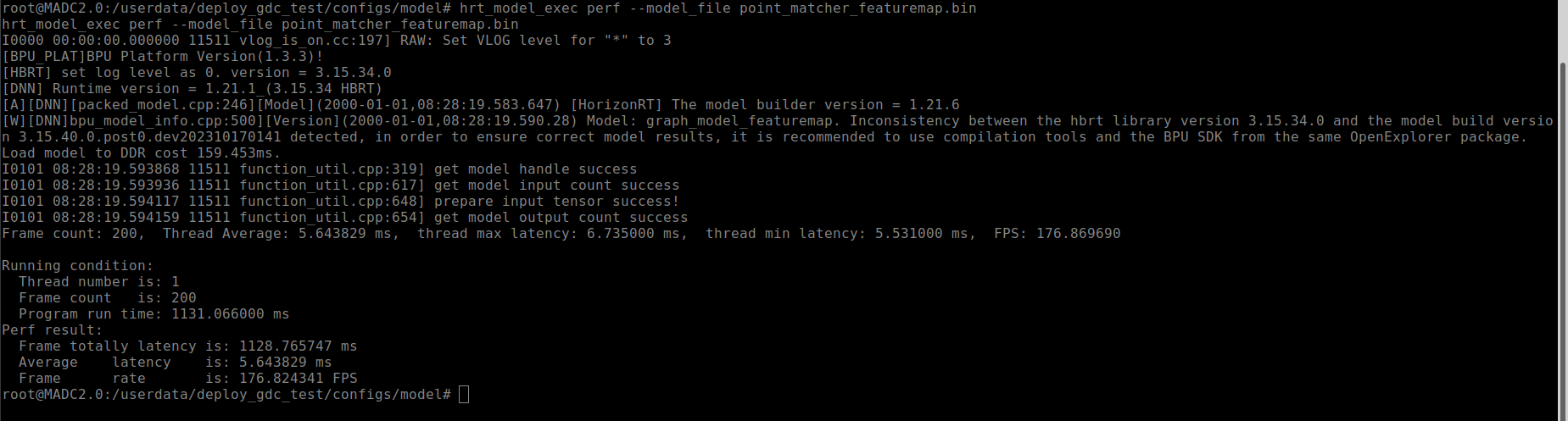

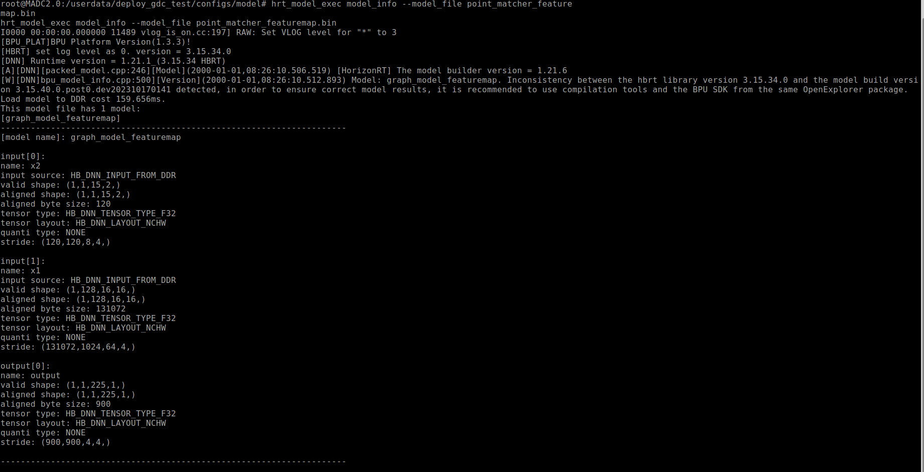

你好,这是一个两输入单输出的模型,模型输入输入类型为featurmap。模型是通过PTQ编译的,板上使用这两个命令的运行结果:
hrt_model_exec perf 命令结果:
hrt_model_exec model_info 命令结果:
您好,图中显示quanti type是NONE,是不是意味这不需要对输入数据进行量化直接输入到input_tensor中。但这么做的时候模型的输出不正确,这是为什么?请问要怎么做才能使模型的输出是正确的?
能执行perf,说明模型本身没问题,model_info查看出输入侧量化值为none,可能是因为模型内部的初始节点为量化节点,因此不需要在代码中再次做量化,直接给模型浮点数据即可。
hrt_model_exec工具还可以进行infer模式的单次推理,且能配置enable_dump保存输出结果,可以试一下用hrt工具能不能正常推理出模型的正确结果。另外,可以对照horizon_runtime_sample,ai_benchmark,hrt_model_exec等示例源码,比较自己的代码是否有写错的地方。
