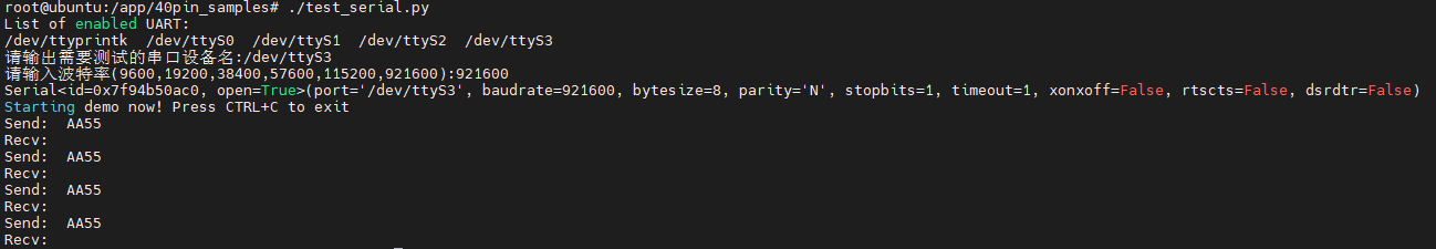

把TXD和RXD(物理管脚号 8 和 10)通过跳线帽直接硬件上连接在一起
运行python3 /app/40pin_samples/test_serial.py
选择/dev/ttyS3,波特率921600
串口只有发送没有接收

你好,可以使用的,测试同学做过验证使用正常
