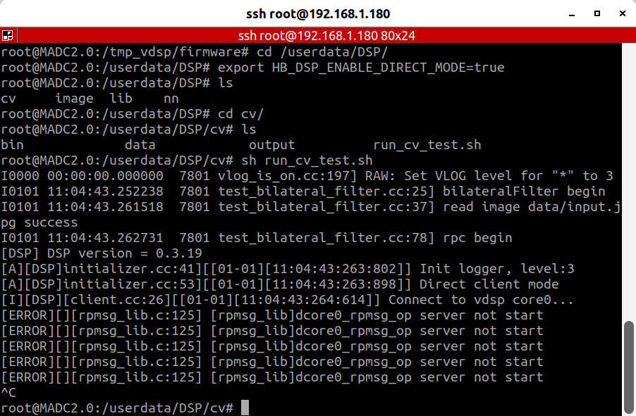

1.芯片型号:J5等
2.天工开物开发包OpenExplorer版本:J5_OE_1.1.62
3.问题定位:板端部署
4.问题具体描述:按照https://developer.horizon.cc/forumDetail/191823403479697598进行rpc直连,运行run\_cv\_test.sh。出现以下错误:
1.芯片型号:J5等
3.问题定位:板端部署
您好,可以用cat /etc/version命令查看下J5的BSP版本,如果低于20230417,是无法运行1.1.62OE的DSP示例的,需要升级系统镜像。
