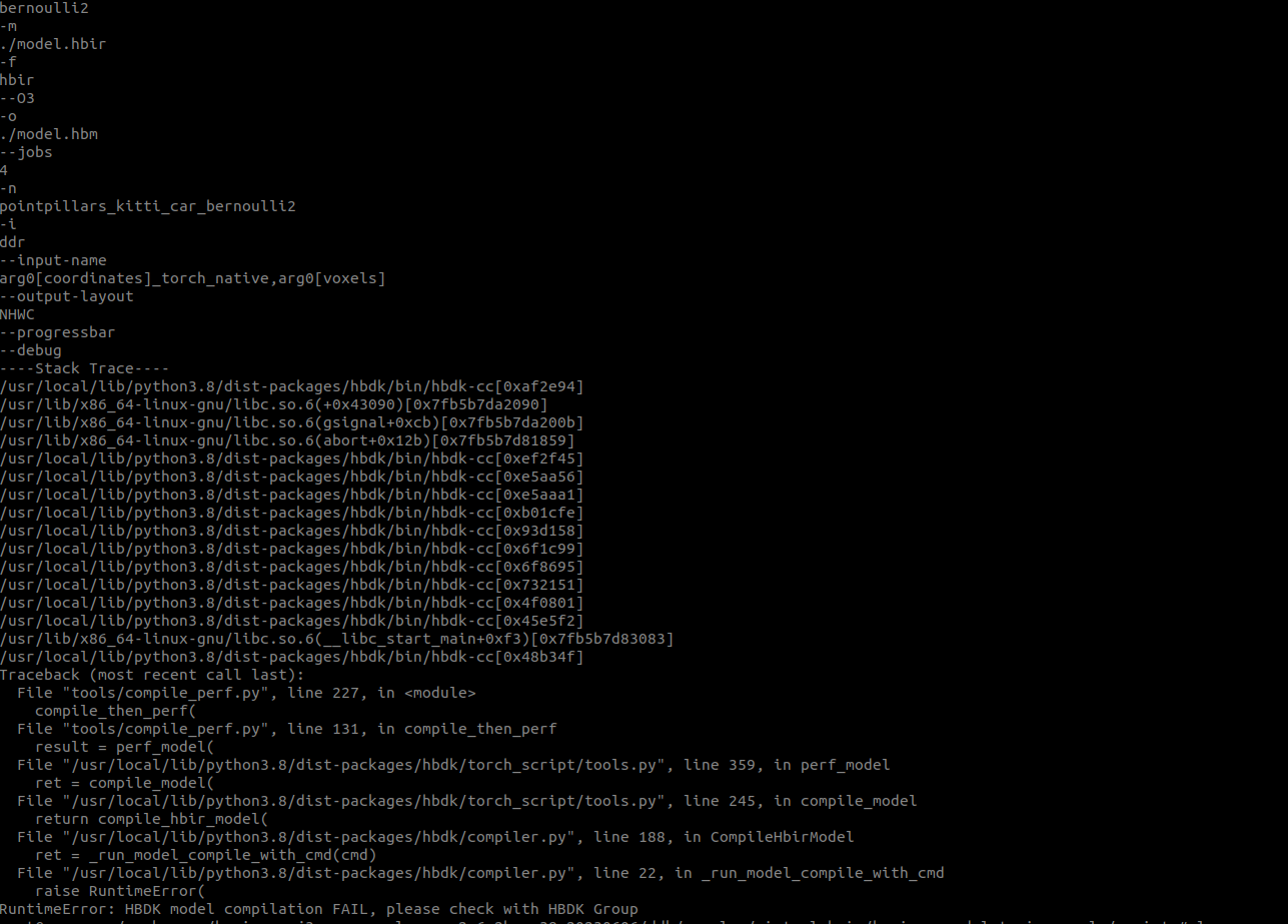

horizon_j5_open_explorer_v1.1.68 OE环境,转换过程报错
你好,XJ3的v2.6.2版本的OE可否使用上述方法 编译PP模型,运行时报下面问题? XJ3的ai_toolchain如何编译出ai_benchmark可用的.hbm文件,可否提供些指导?
