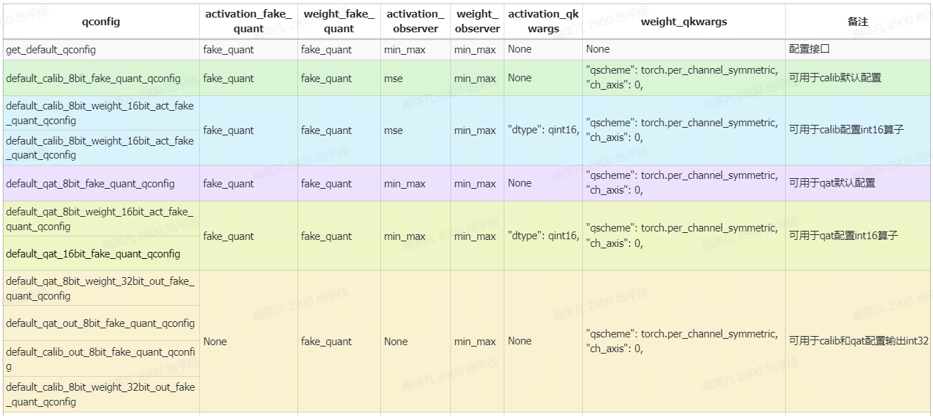

预设qconfig解读
在horizon_plugin_pytorch(以2.3.2为例)中,预设了地平线预先定义好的qconfig,大多数情况下,只使用这些qconfig即可满足calib和qat的需要。这些预设qconfig的详细配置方式您可以解压horizon_plugin_pytorch的whl包,并打开quantization目录下的qconfig.py文件查看。
常用的预设qconfig及其参数列表如下:
使用注意事项如下:
  1. get_default_qconfig不能直接使用,它只是一个qconfig配置接口,而不是现成的qconfig,因此需要先按本文2.2的方式进行配置
  2. default_calib_8bit_fake_quant_qconfig可用于模型的calib阶段
  3. default_calib_8bit_weight_16bit_act_fake_quant_qconfig和default_calib_8bit_weight_16bit_act_fake_quant_qconfig命名不同,功能相同,可用于在calib阶段为模型配置int16量化精度
  4. default_qat_8bit_fake_quant_qconfig命名不同,功能相同,可用于模型的qat阶段
  5. default_qat_8bit_weight_16bit_act_fake_quant_qconfig和default_qat_16bit_fake_quant_qconfig命名不同,功能相同,可用于在qat阶段为模型配置int16量化精度
  6. default_qat_8bit_weight_32bit_out_fake_quant_qconfig、default_qat_out_8bit_fake_quant_qconfig、default_calib_out_8bit_fake_quant_qconfig、default_calib_8bit_weight_32bit_out_fake_quant_qconfig命名不同,功能相同,可用于在模型的calib和qat阶段为尾部conv配置int32精度输出
以下为不常用的预设qconfig列表,由于activation_fake_quant和weight_fake_quant未使用fake_quant,因此除非您十分确定要使用pact或者lsq方法,否则请慎重选择。
需要注意的是,以上表格只列举了预设qconfig的推荐使用场景,用户并不需要严格遵从,当预设qconfig不满足需求时,可以使用自定义qconfig进行calib和qat。
