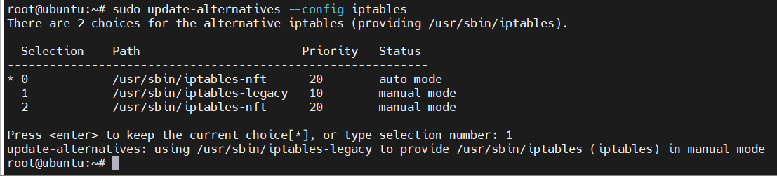

  2. 修改网络配置
    sudo update-alternatives --config iptables # 选择 iptables-legacy 版本

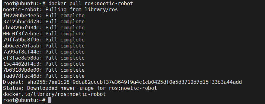

  2. 拉取ros 镜像(科学上网)
    docker pull ros:noetic-robot

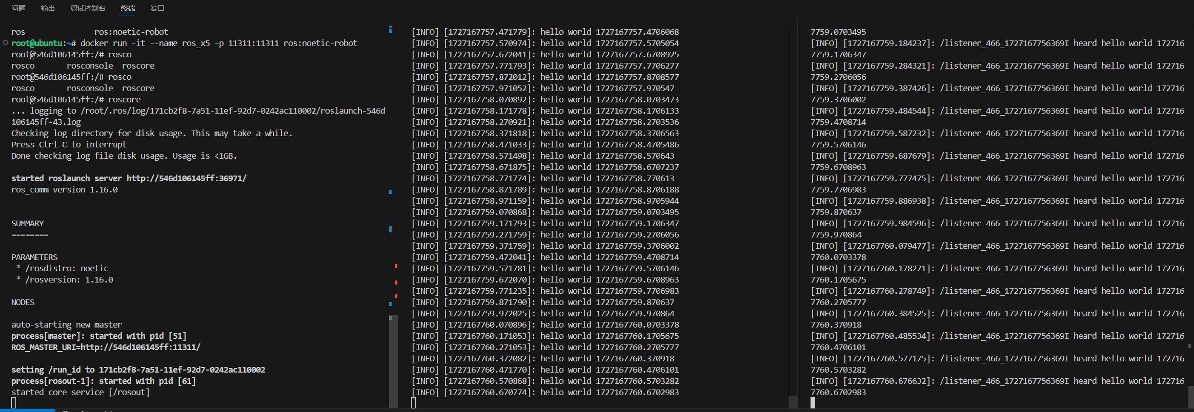

  1. 终端一
    #推荐启动命令 使用ros 默认端口 docker run -it --name ros_x5 -p 11311:11311 ros:noetic-robot source /opt/ros/noetic/setup.bash roscore #官方启动命令,不推荐 docker run -it ros:noetic-robot
  2. 安装示例包:
    sudo apt update sudo apt install ros-noetic-rospy-tutorials
  3. 终端二
    docker exec -it ros_x5 /bin/bash source /opt/ros/noetic/setup.bash rosrun rospy_tutorials talker.py
  4. 终端三
    docker exec -it ros_x5 /bin/bash source /opt/ros/noetic/setup.bash rosrun rospy_tutorials listener.py#结果展示:

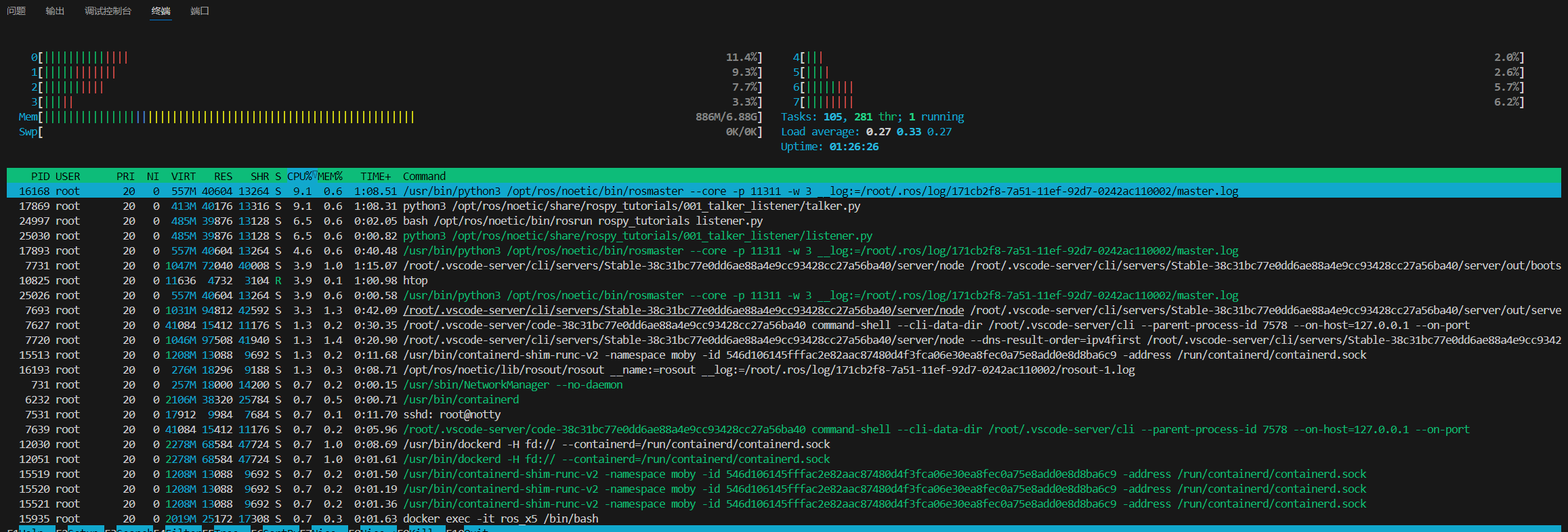

对硬件的消耗:-
