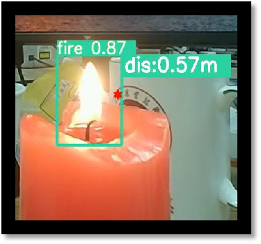

项目名称为“火眼金睛”智能消防机器人,利用双目摄像头同时结合双目测距算法以及目标识别算法对火源(用蜡烛火苗代替)进行识别并测定出机器人距离火源的距离,操纵水炮进行灭火。

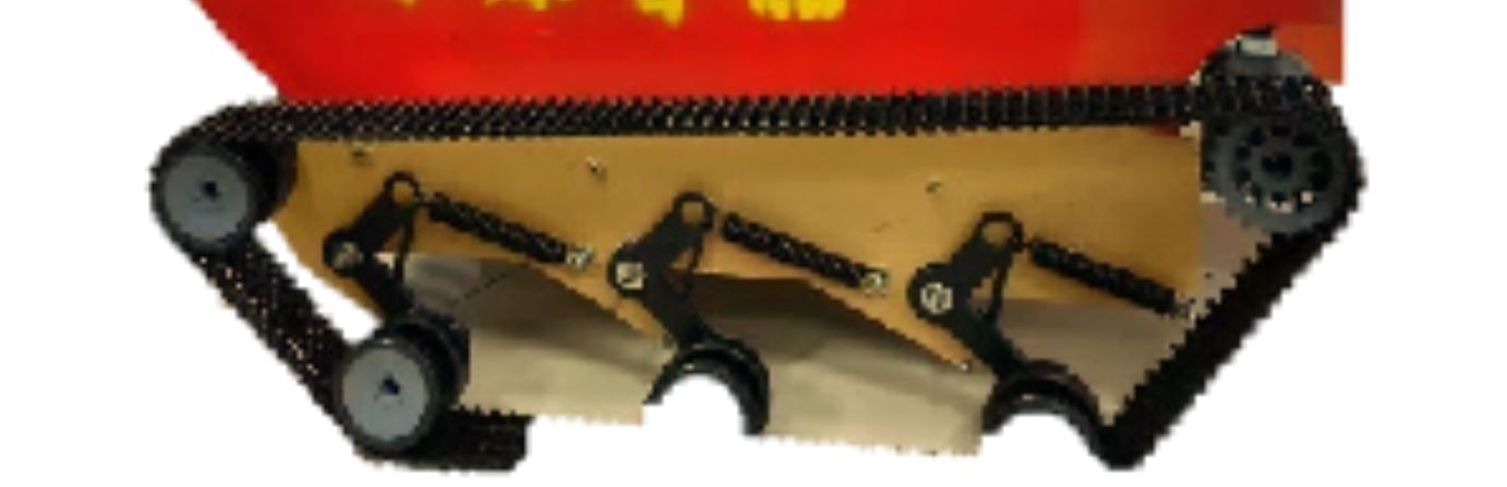

1)底盘
采用履带式底盘(自制),由两个MG540直流电机进行驱动,并带有悬架,具有良好的通过性能。-

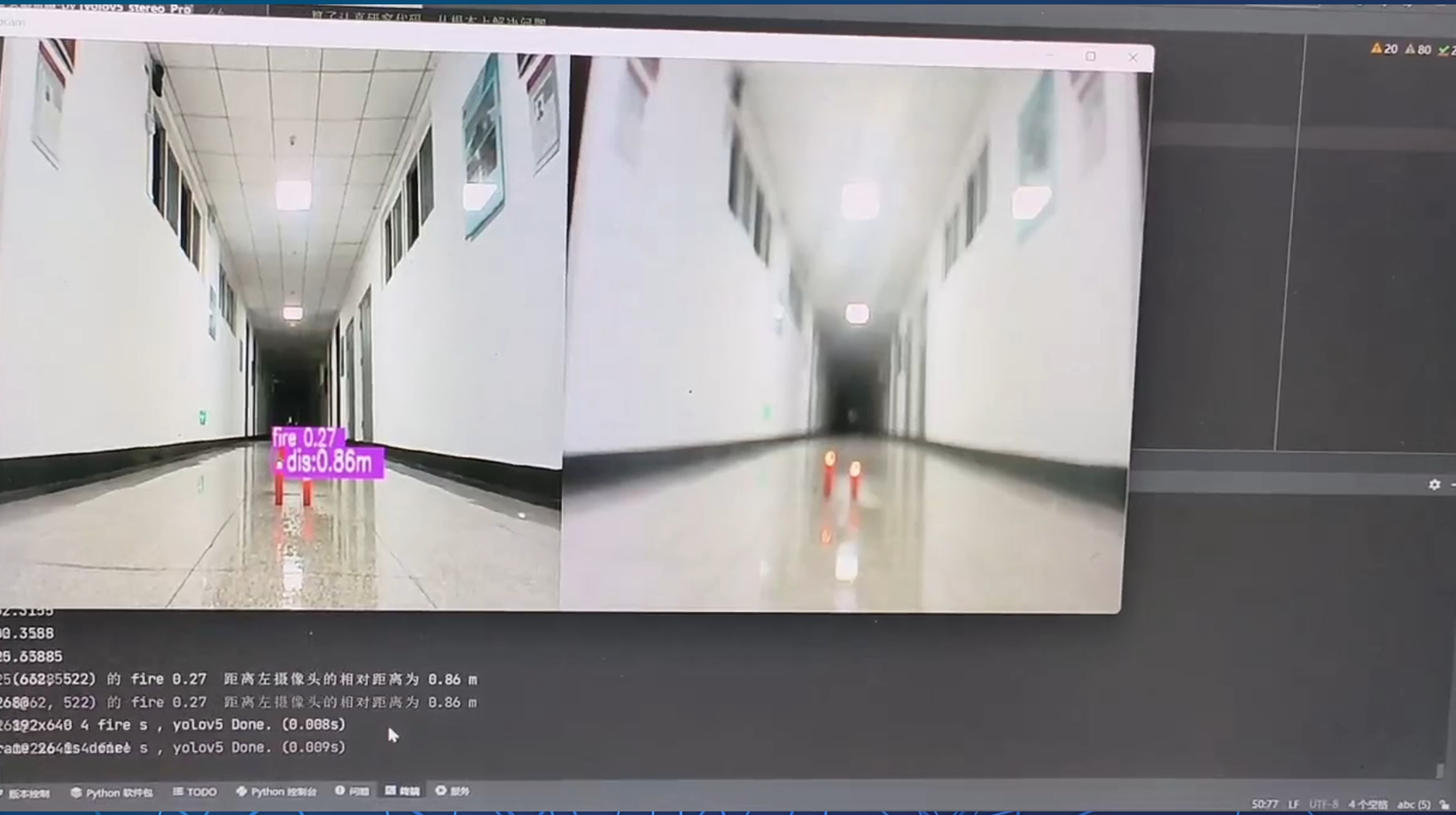

效果展示:-

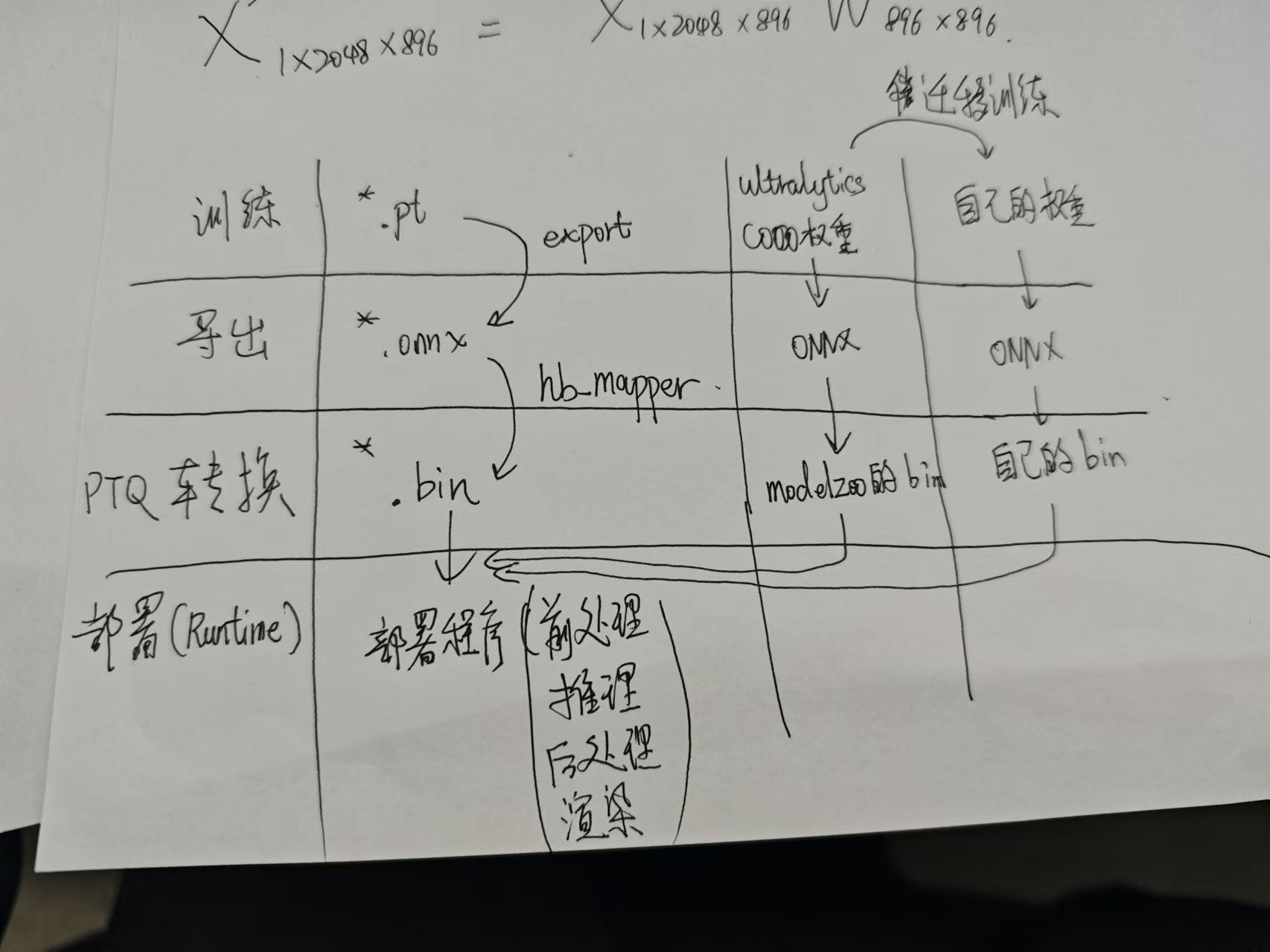

二.如何在RDK X5上部署yolov5算法(面向小白)
本人是一个新手小白,我会会我在部署过程中的参考资料放在下面以及说明需要注意的事项,帮助各位了解部署流程,快速上手,刚接触入门不必搞懂其中的原理。根据流程能够一步步走下来,会使用就行。-

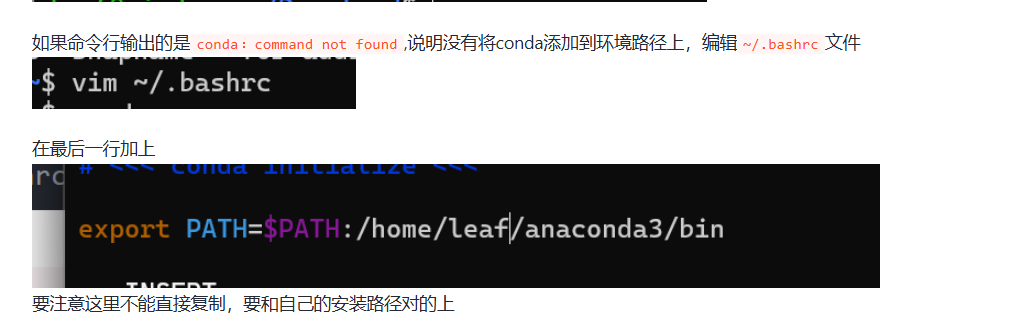

闭坑指南:按照上面操作还是 conda: command not found时,在重新打开一个终端输入命令就会有反应。-

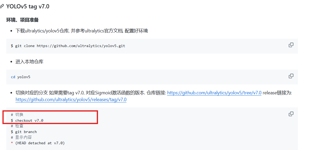

3. 获取YOLOV5源码
源码获取:参考RDK ModleZOO: https://github.com/D-Robotics/rdk_model_zoo/blob/main/demos/detect/YOLOv5/README_cn.md#%E5%AF%BC%E5%87%BA%E4%B8%BAonnx-1-
可以根据自己需要选择相应的版本,我使用的是YOLOv5 tag v7.0
注意:切换命令为 git checkout v7.0**-

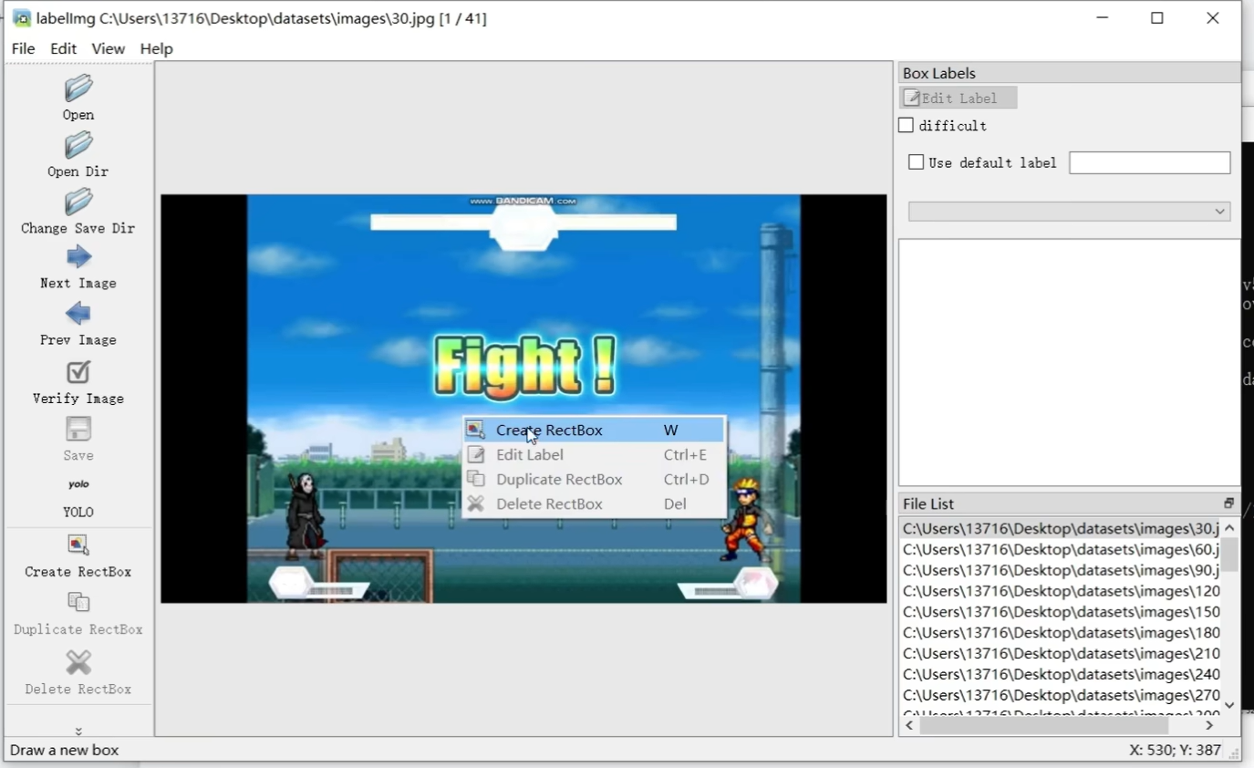

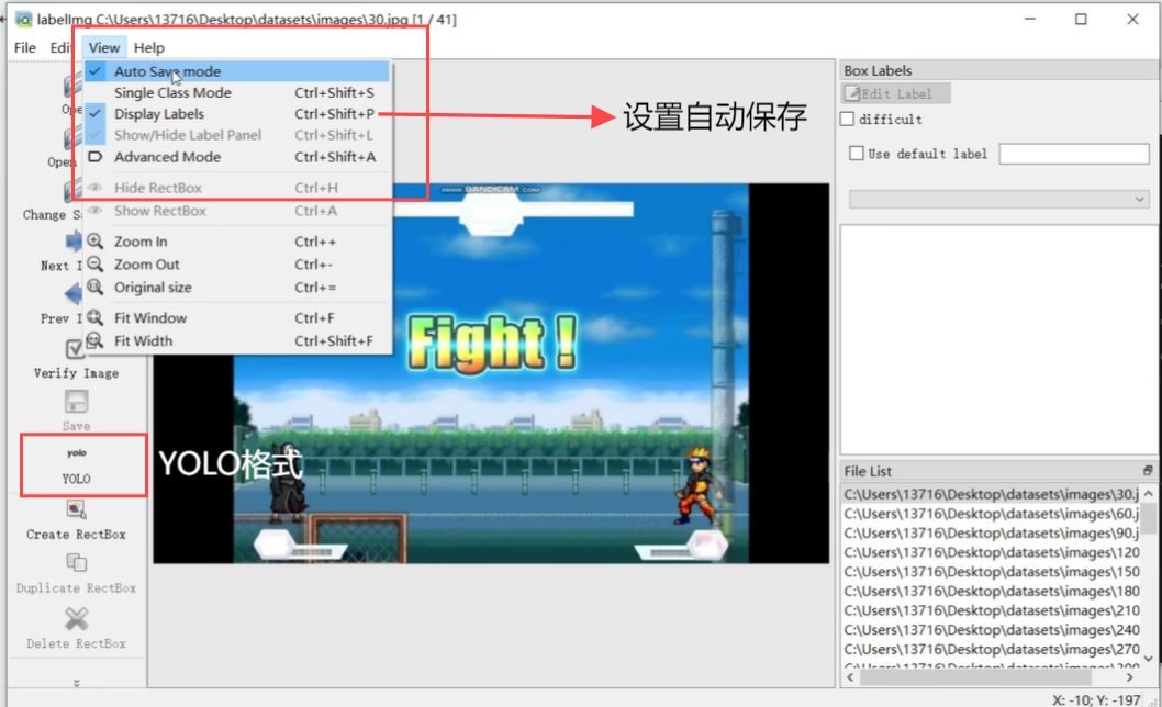

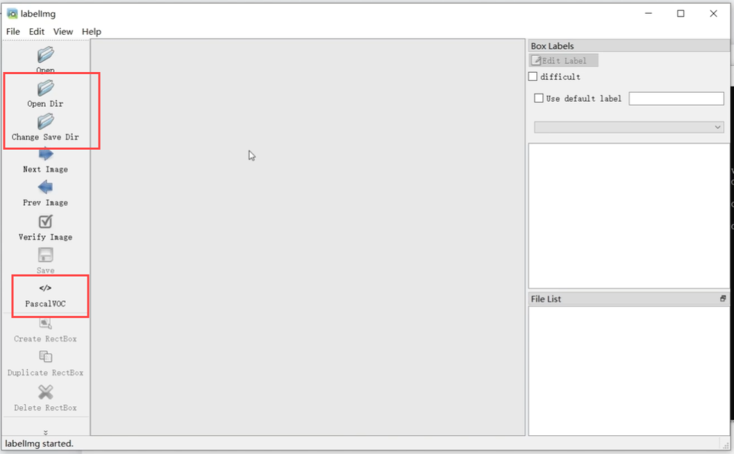

5. 标定照片
!注意这里提供一个更好的数据标定工具 labelimg
安装命令 pip install labelimg
工具使用:1.激活虚拟环境,在终端中输入labelimg
2.打开图片放置文件,设置标定结果放置文件
         3. 将标定结果设置为YOLO格式。(点击第2个框知道出现YOLO)
在图片上右键单击出现菜单后点击 Creat 之后就按住鼠标左键可以进行框选图片 框选完成后输入框选物体名称-
具体使用方法请参考视频:【【手把手带你实战YOLOv5-入门篇】YOLOv5 数据集构建】https://www.bilibili.com/video/BV18g4y1t7r2?vd_source=9376e8afe200ff5f1f94ef1b84fe111b

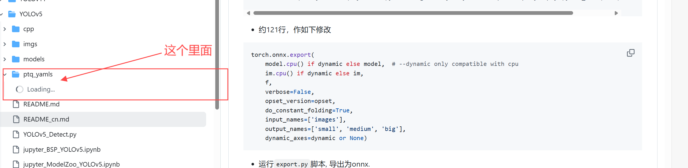

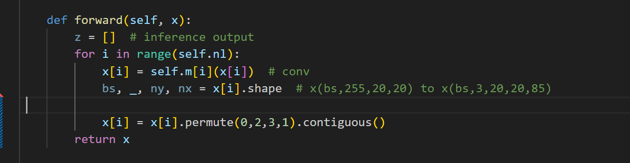

7. 转换onnx文件
转换ONNX训练参考 RDK Modle ZOO 文字说明: https://github.com/D-Robotics/rdk_model_zoo/blob/main/demos/detect/YOLOv5/README_cn.md#yolov5-tag-v70
需要注意的是 yolo .py的修改:
其余的修改参考RDK Modle ZOO 文字说明即可

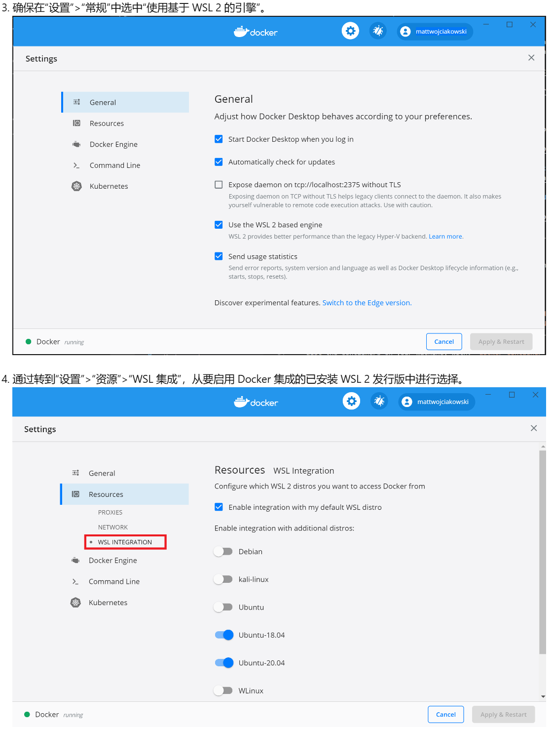

8. 安装docker desktop
安装docker desktop参考:https://docs.docker.com/get-started/get-docker/-
重要的一点是在docker desktop中更改文件保存目录(没做这个导致我C盘爆满)
安装完dockerdesktop之后还要进行一些设置:https://learn.microsoft.com/zh-cn/windows/wsl/tutorials/wsl-containers-
如果利用WSL2进行开发在下面这个步骤中第三部不需要做:(sudo service docker restart)-

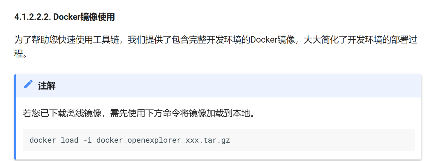

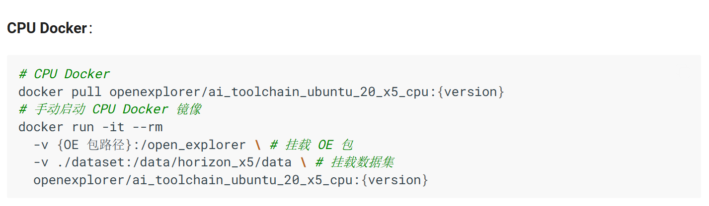

9. 拉取并挂载镜像
参考链接:https://developer.d-robotics.cc/forumDetail/251934919646096384
在获取镜像时 建议先下载,然后在挂载到本地,建议使用CPU版本,比较简单(我使用的是1.2.6CPU版本)。

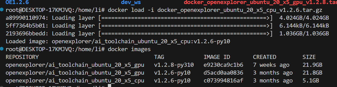

在docker desktop 启动imge不用执行第一行操作-
先输入 docker images命令查看有没有挂载的镜像,如果没有在执行第一行命令。-
手动启动docker镜像时建议改成一行在输入(交给AI改格式例如文心一言),多行输入容易出错。

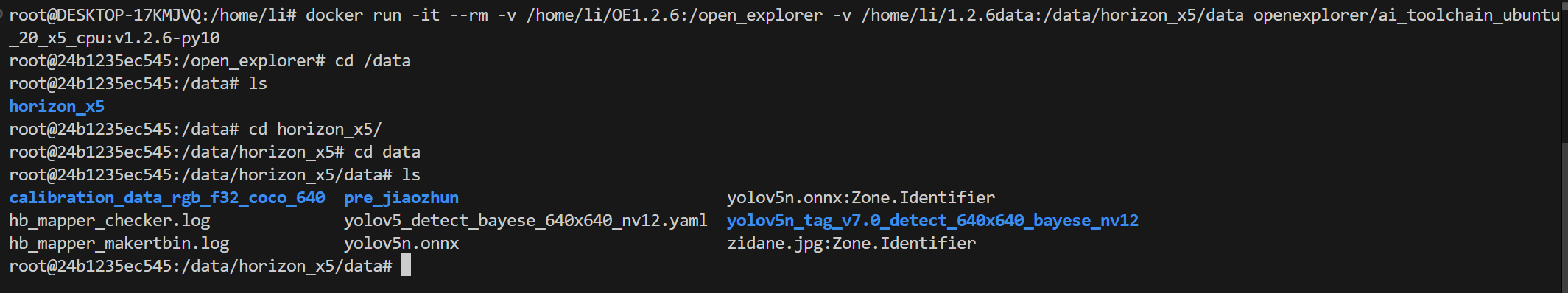

**我的命令:**docker run -it --rm -v /home/li/OE1.2.6:/open_explorer -v /home/li/1.2.6data:/data/horizon_x5/data openexplorer/ai_toolchain_ubuntu_20_x5_cpu:v1.2.6-py10-
注意改成你自己的目录 以及版本。-
执行完docker run -it --rm…命令后,进入data文件夹,同时吧之前导出的ONNX文件放在你挂载的data文件里(windows界面操作)-

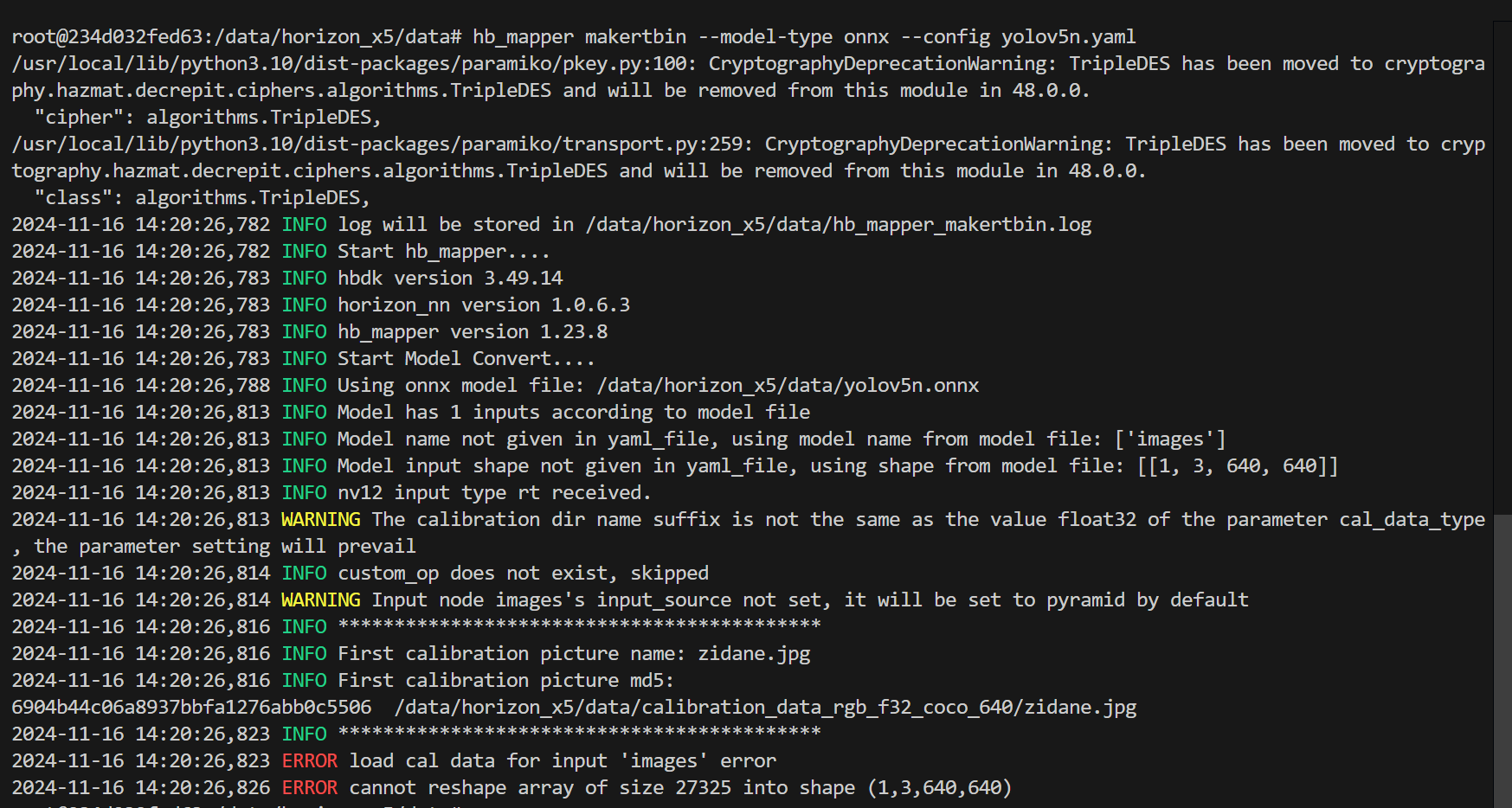

# 10.模型量化
先检查检测你的模型:hb_mapper checker --model-type onnx --march bayes-e --model 模型名字.onnx
然后在同级目录下新建一个.yaml文件,. 对应的yaml文件在./ptq_yamls目录下.-
然后运行hb_mapper makertbin --model-type onnx --config 你的yaml文件的名字.yaml-
就会生成一个.bin 文件,.bin文件就是我们要用到的文件
在hb_mapper makertbin --model-type onnx --config 你的yaml文件的名字.yaml 这个命令中可能会出现错误:-
这是因为 转换代码有问题 :需要进行校准数据:在之前训练自己的数据集中提到过,参考烨神的文章:https://developer.d-robotics.cc/forumDetail/185446371330059463

这个错误怎么解决的,我看贴的链接里面并没有这部分内容
如有错误欢迎各位批评指正
需要对标注信息进行修正 参考烨神的文章:https://developer.d-robotics.cc/forumDetail/185446371330059463
你好,请问你这个问题解决了吗
正常的onnx的输出格式是怎么样的
