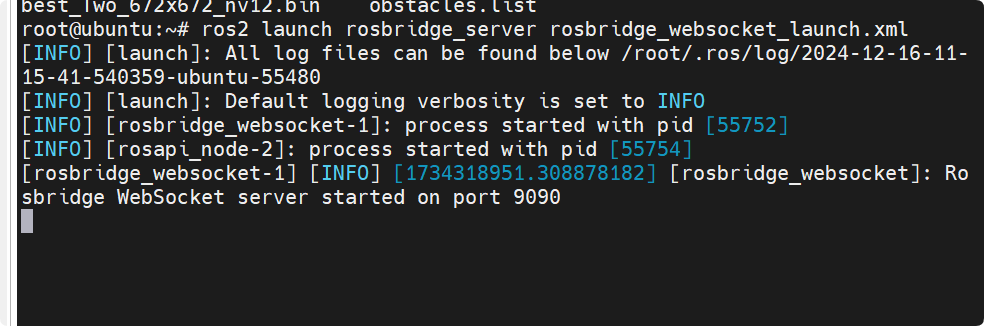

首先先把板子配置下环境
sudo apt install ros-foxy-rosbridge-suite
ros2 launch rosbridge_server rosbridge_websocket_launch.xml
image-20241216111723520

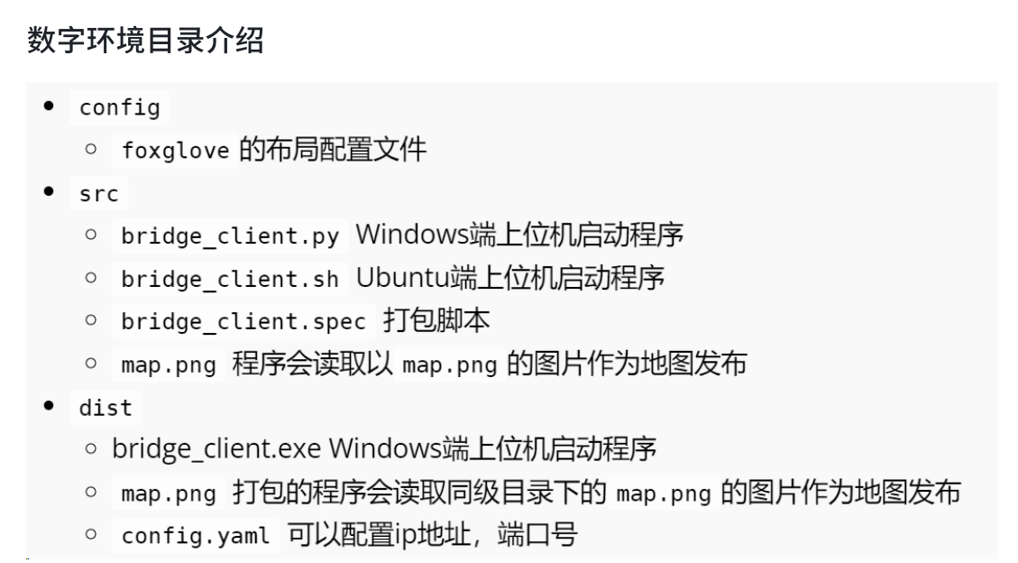

下载好的内容很丰富,我这里直接给大家一个最便捷的方式,反正比赛时候也不能改py代码,所以就怎么方便怎么来吧
image-20241216111250773

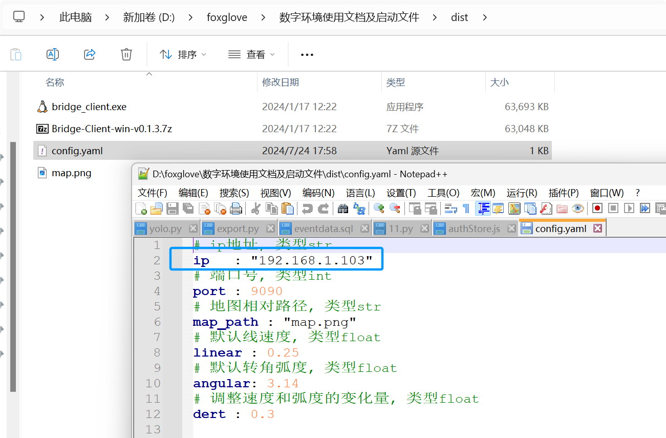

直接打开下面config.yaml配置文件,把IP改成你能够ssh上的小车IP
image-20241216111427957

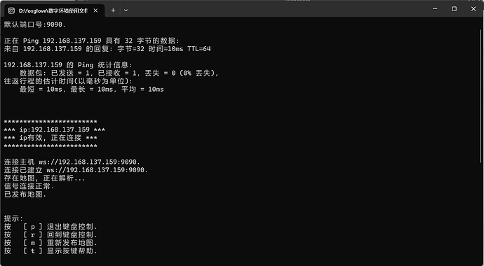

双击bridge_client.exe ,效果如下

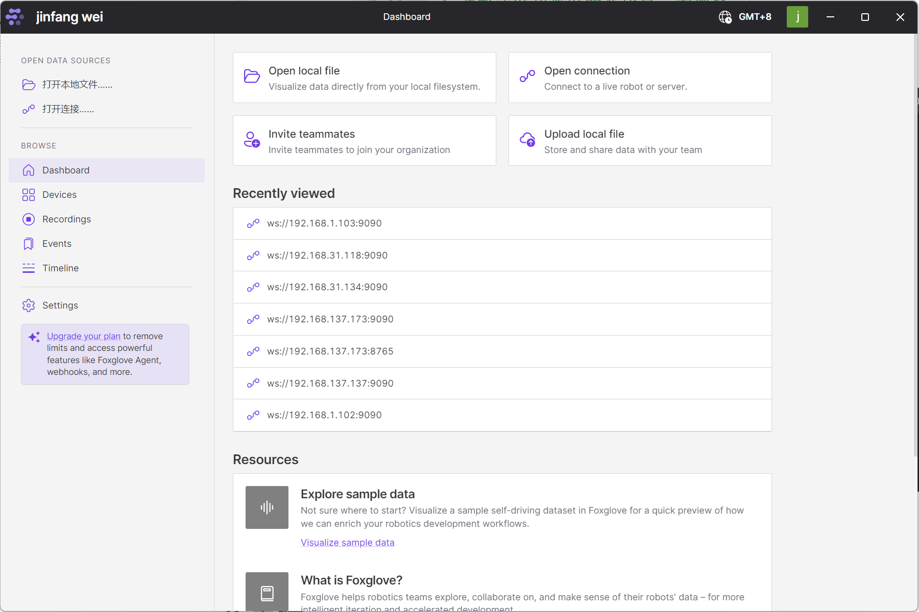

并且此刻还弹出了Foxglove,当然我这里没有一些入门提示,是因为我之前连接过,你可能没有不要紧,按照我下面的来
image-20241216111816206

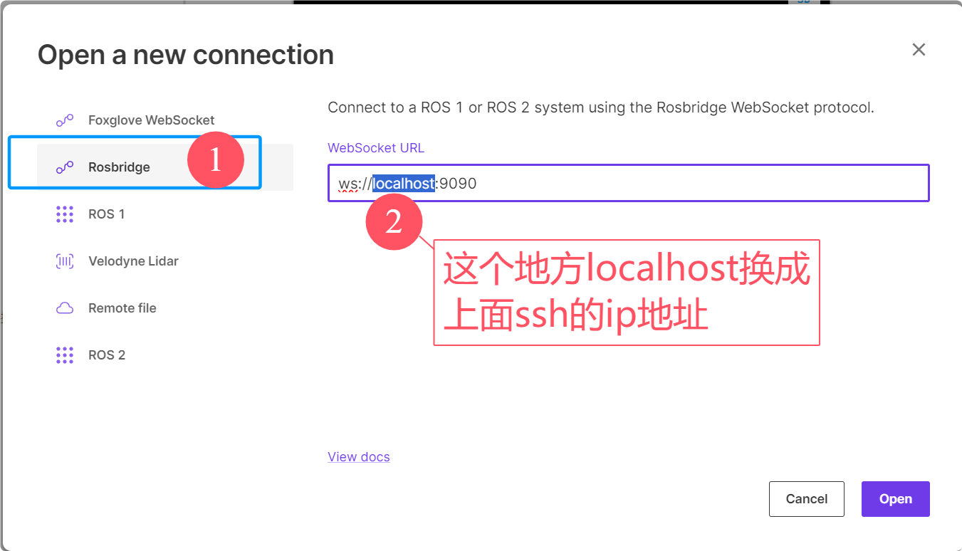

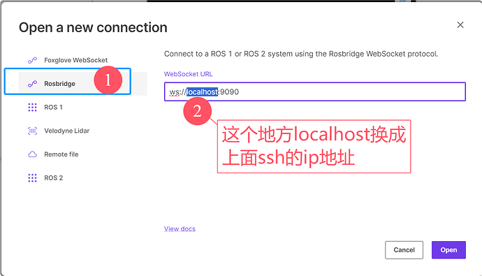

点击左侧打开连接依次点击,注意一定是点击rosbridge
image-20241216112111761

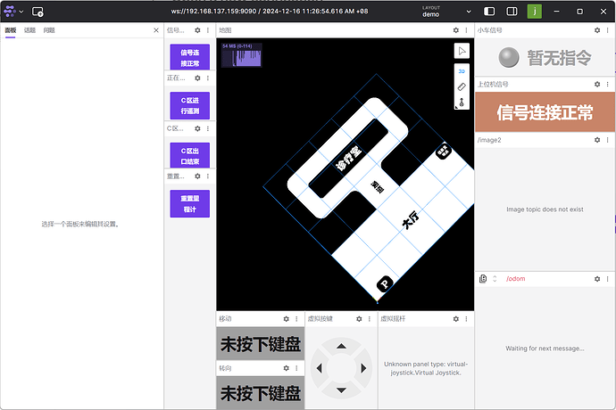

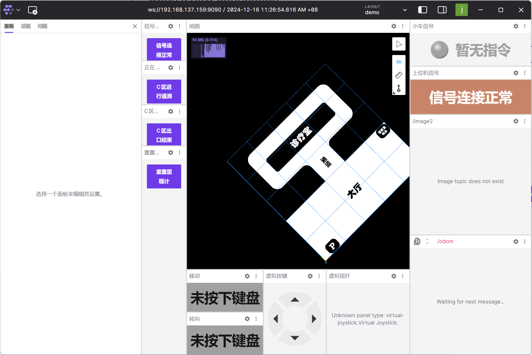

打开之后效果是下图,最上面显示了IP,如果连接不成功,最上面ws://最后会有一个红色感叹号一直在转圈

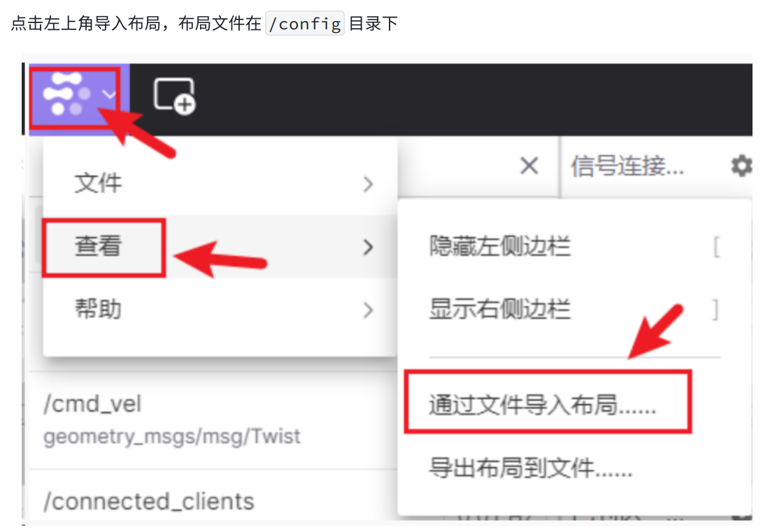

进来之后你可能没有地图,不过不要紧,第一打开没有导入布局,按照手册
image-20241216112703202
image-20241216113031446
